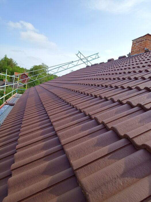

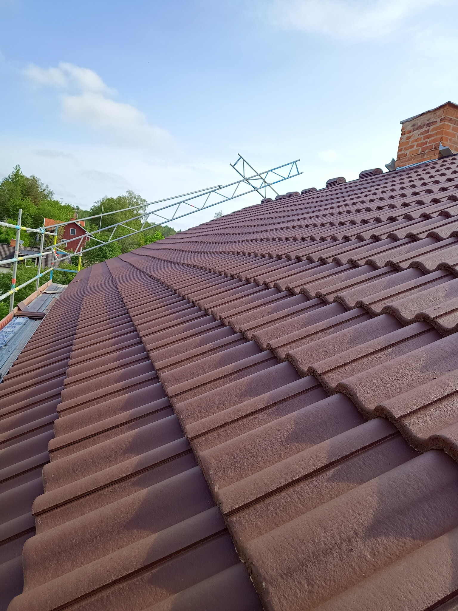

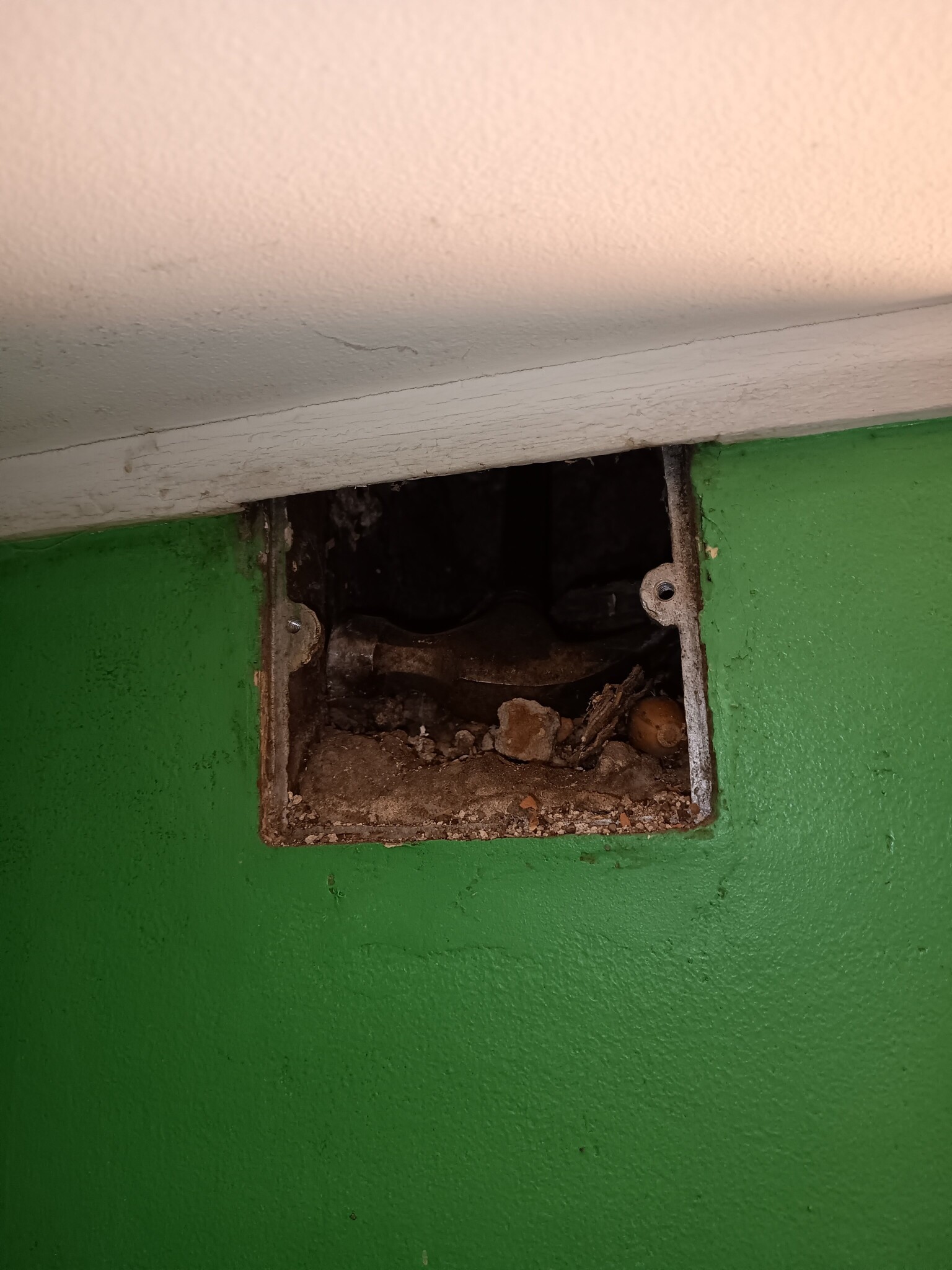

Har sedan ett par veckor hantverkare här för takbyte, mycket har strulat och gjorts galet, nyss kom en hammare ned genom ventilen efter att tappats genom skorstenen. Taket går i vågor men enligt firman är allt som det ska. Hävdar att det är ursprungligt fel de ej kan lastas för, sant är att de två nedersta läktraderna ruttnat delvis och pannorna sjunkit men i övrigt såg det bra ut.

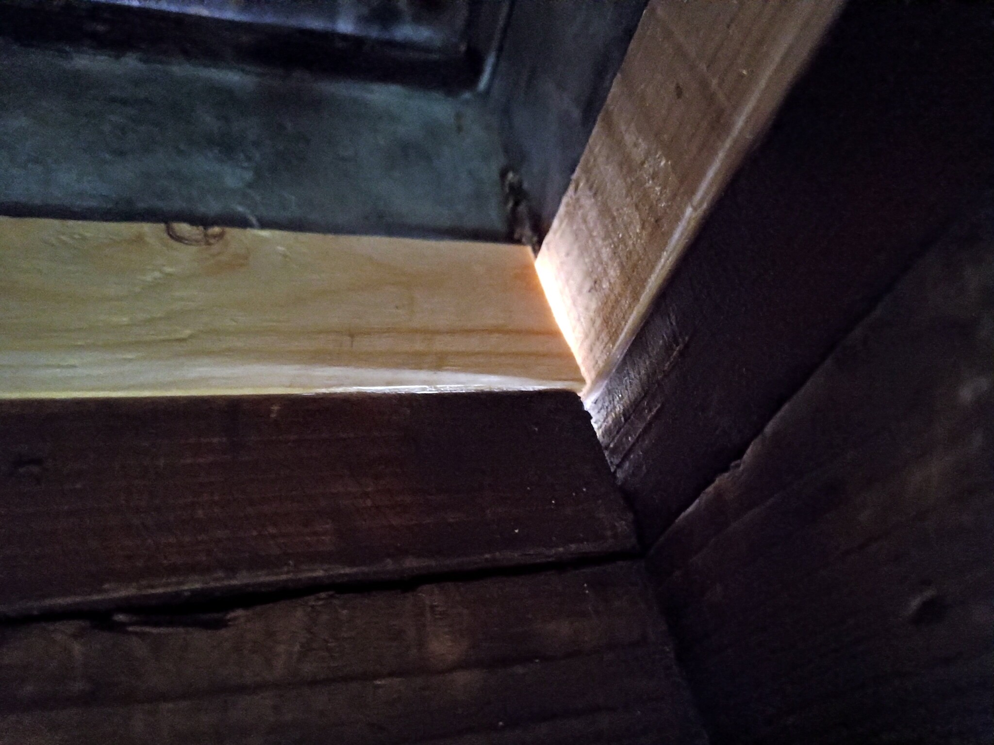

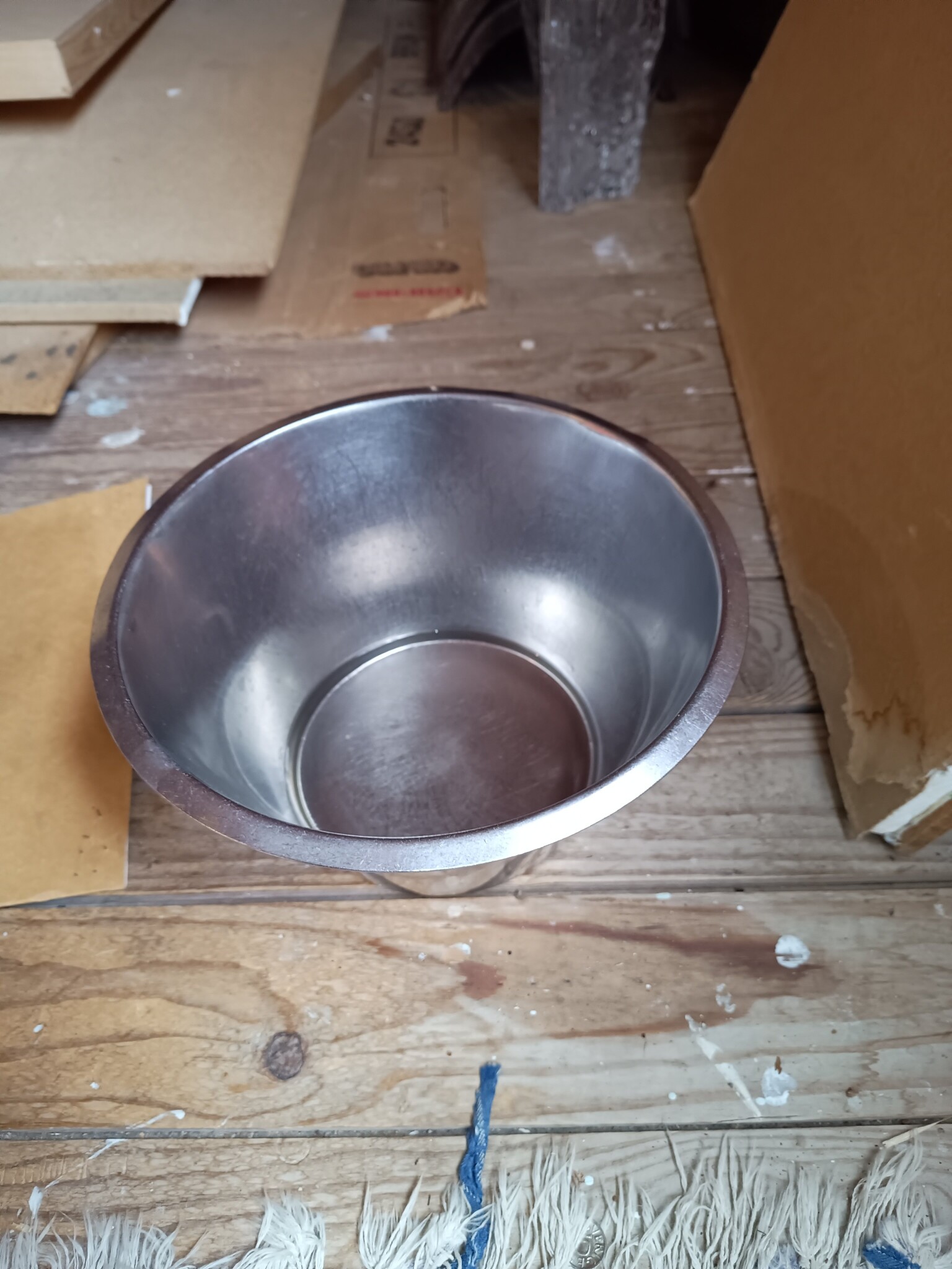

Råsponten var fuktig och jag fick sätta ut hinkar för att fånga det värsta. Underlagsduken fladdrade i regnet vid nocken men det verkar läcka längre ner för det var där vattnet rann ut. Så troligen skadad underlagsduk RAW 530. Pannorna är Bender Palema och lika hållfasta som gips Har påpekat uppenbart slarv som att måla vindskivor med plastfärg på alla sidor utan grundfärg och det rättades. Solen lyser in vid takluckan, de har lämnat mellanrum så plåten knappt täcker pannorna men det är påtalat så vi får se.

På mitt tak med mossigt tegel gick det inte att se att det var vågigt.
Byggaren påpekade det när de skulle börja med läkten "det kostar extra att rätta upp, tar nog gubbarna en halv dag"
Jag sa OK då vi gärna ville ha taket rakt.
Slutnotan blev 3000:- mer än offerten, känndes prisvärt.

Jag har varit uppe på taket igen och det ser värre ut på fotot än i verkligheten. I viss belysning ser det ut som allt går i vågor och i annan belysning ser det obetydligt ut, har kollat rakt framifrån och visst syns det att allt inte är rakt men höjdskillnaden är inte stor om man lägger en bräda ovanpå för referens . Verkar i viss mån vara ett optiskt fenomen. Jag sade att jag ska anlita en opartisk besiktningsman och det var inte populärt men då kom hela styrkan med hantverkare och de har jobbat för fullt och längre än vanligt, kanske för att fixa till de värsta felen.

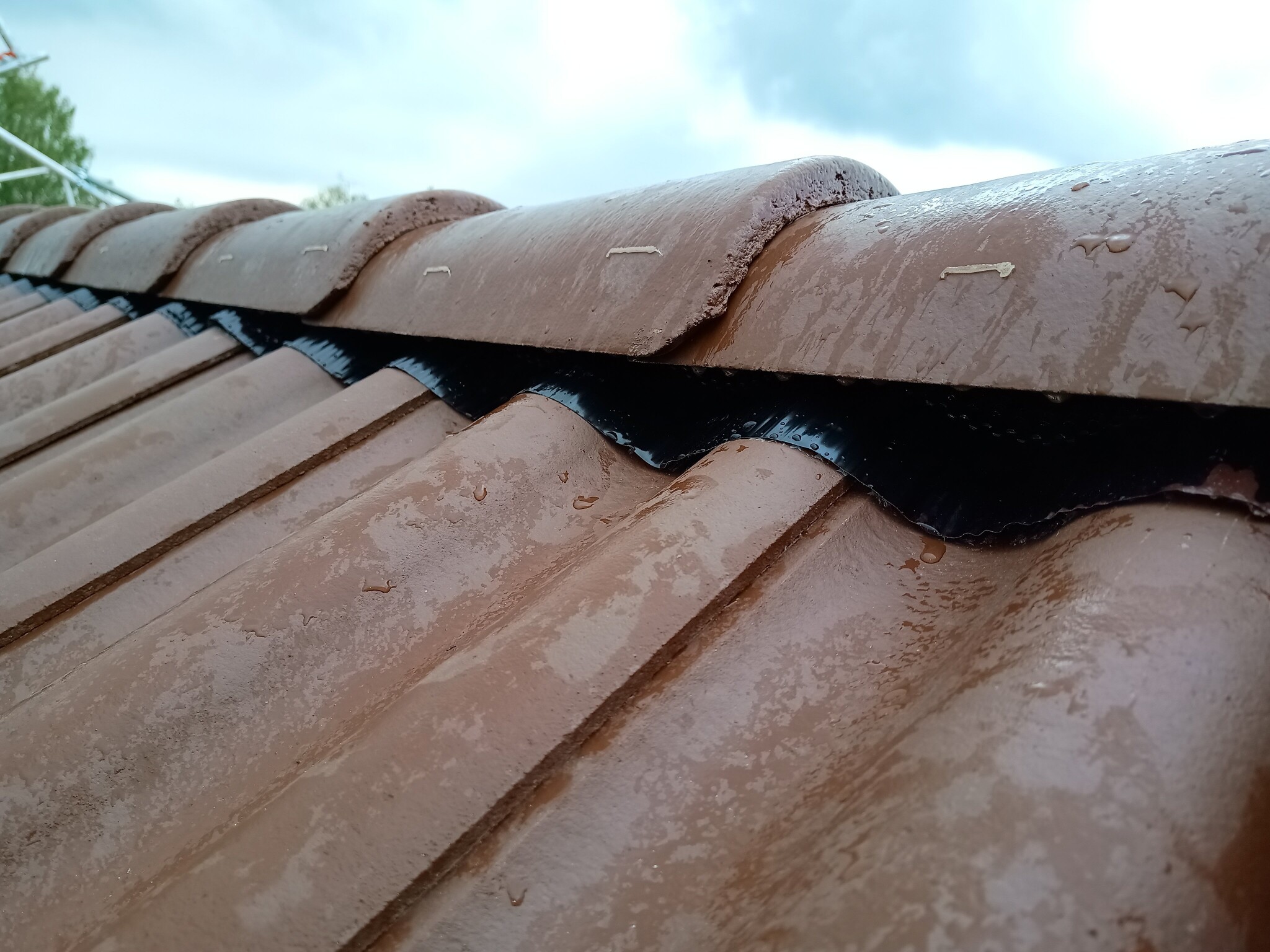

Satsade 4500 på en besiktningsman som kom hit med kort varsel. Vad gäller taket fick jag väl vad jag beställde då uppriktning inte ingick i offerten. Däremot så slog besiktningsman ner på bristfälliga plåtarbeten som till dels rättades. Mycket småslarv som utslagna bitar av puts som inte åtgärdades. Då ställningen var i vägen när vindskivorna skulle monteras tog de helt sonika vinkelslipen och skar av vad som var i vägen. Ställningsfirman kommer nog ha synpunkter. Tycker att nockpannorna borde täcka mer men orkar inte bråka mer. De sista veckorna har varit en prövning. Brunt tak med våt nockpanna där en del av takets plåtarbete syns. Tydliga spår av regn på takytan under molnig himmel.

Är det synvilla eller är det svart nockband på rött tak?
B
Snarare bruna pannor och svart band men i relation till allt annat jag upplevt under två veckor av renovering är detta en bagatell och bara en estetisk avvikelse. Men jag håller med det var inte idealiskt.
