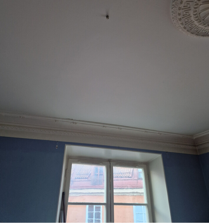

Behöver renovera innertak. Kommer att anlita en saneringsfirma för att få bort smuts/nikotinbeläggning från ytskikt. Därefter skall spackling och målning ske. Kan man efter rengörning använda spärrfärg på stuckatur/tak och därefter måla en andra gång och i så fall vilken typ av färg skall man välja? Linoljefärg? Ytterligare har en "bultrest" gått igenom taket - den skall ju tas bort - kan man laga hålet med "vanligt" spackel eller finns någon annan metod att föredra?

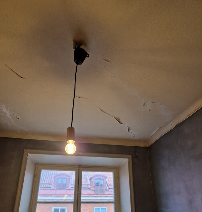

I köket finns fula sprickor och någon sa att tidigare ägare har använt en felaktig färg - hur återställer man och får ett sådant tak snyggt?

Ska du göra de själv eller ta in firma ?
Åk annars till en typ byggmax hornbach colorama , köp målartvätt och en kvast så tvättar du taket själv , sen målar man med spärrfärg , spacklar skarvarna , målar med matt eller glans vad du nu vill ha
Tänkte göra en del själv bl a att måla med spärrfärg (förutsatt att det inte skadar stuckaturen) samt lite enklare som spackling - slutmålning tänkte jag anlita en målare eftersom det kan vara lite trixit att få en professionell och jämn lyster. Taket i köket kan jag ju riva ned den spruckna färgen men får troligtvis anlita någon firma därefter - beroende på metod.R Rickard.lj skrev:
