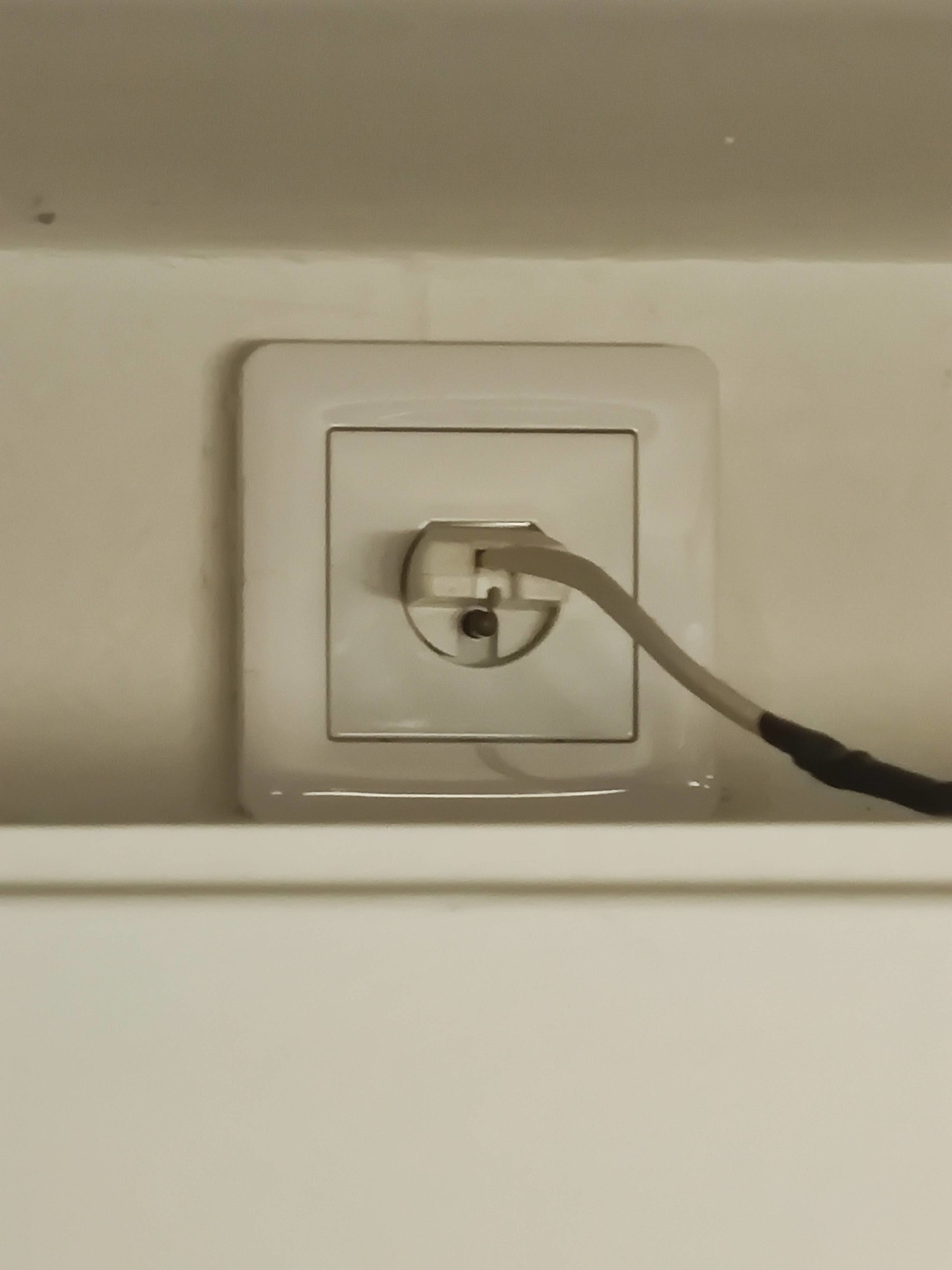

Hej. Kan ni hjelpe meg med at löse denne frågan? Har kjöpt taklampe med tilhörande sladdsett med 2,1 m Textil kabel. Den skal hänge över mattbordet och ansluttas til befinntligt lamputtag på väggen ovan skåb i köket. Jag vet att dom andre vägguttag i köket är jordade men vet inte om lamputtaget är med skyddsjord. Det ser ut som jordat men hur kobles kabel från sladdset dosa som er dubbelt isoleret til lamputtaget? Takpendel är SV polished Steel. Mvh Marianne
  • Kabel ansluten till ett vägguttag ovanför ett skåp i ett kök.
Vägguttaget som syns på din bild är jordat, det kan du se på det utstickande jordstiftet.
Är din takpendel dubbelisolerad (indikeras med dubbelkvadratsymbolen) så ska den ej jordas.
M
Det finns Inger symbol på lampen eller Boxen den ligger i. Menn på sladdsettet finns det. Kan jag kobla Textil kabel från sladdsettet direkte til lampprop eller skal det våra en Lamppropp med ex. 15 cm sladd och sockerbit?
Det är svårt att avgöra vad du har för grejer osv, en bild kan hjälp till.
Undvik sockerbit. Om lampan är ojordad så blir det bäst att koppla textikabeln direkt i en ojordad lampkontakt.
