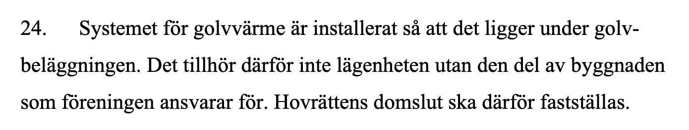

Det kan ju vara bra att tänka på att om du vill dra avlopp under golvet, alltså utanför lägenhetens formella gräns som troligen går vid övergolvet så har du ingen automatisk rätt till det. Styrelsen kan neka helt utan sakskäl att du drar avlopp utanför din lägenhet. Om du drar avloppet inne i lägenheten är det istället en tillståndsfråga och då får styrelsen inte neka om det inte är till skada för föreningen.
Renoveringsnovis
· Bästerort
· 1 813 inlägg
En av nackdelarna med den märkliga upplåtelseformen bostadsrätt. Styrelser som i dom flesta fall är glada amatörer och baserar beslut på vad dom tror.
I och med att avloppsröret ligger under övergolvet är det utanför er lägenhet. Om ni inte har väldigt ovanliga stadgar som flyttar lägenhetens gräns nedåt. Läs HDs dom "Knoppens golvvärmesystem":M Marijairena skrev:
https://www.domstol.se/hogsta-domstolen/avgoranden2/2020/83473/
HDs slutsats efter ett långt resonemang i domen:
