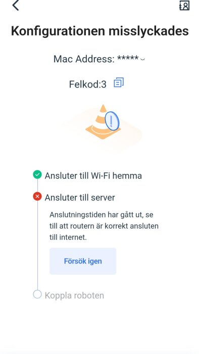

Hej alla
Idag när jag skulle installera min nya gräsklipparrobot fick jag problem i installationsprocessen när jag skulle ansluta roboten till servern. Jag bifogar skärmdump.
Jag använder bara 2.4GHz wifi och jag har provat att ansluta till en mobiltelefons HotSpot för att utesluta att det är något problem med mitt WiFi hemma.
Jag har även stängt av mitt mobilnät på telefonen.
Men samma problem hela tiden.
Är det någon vis person därute som kan hjälpa mig?

Testa att stänga av lösenordet på wifit när du delar ut mobilen - om det funkar, ta reda på vilka krypterings- och authentifieringsprotikoll som stödjs av roboten.E Elgrossen skrev:Hej alla

Det löste sig genom att jag fick en ny robot efter lite knorrande från återförsäljaren.
När man installerar roboten måste det komma en röst från roboten som säger "Factory default restored". Kommer inte den rösten måste roboten återställas helt innan installationen görs. Prova med nedanstående, om inte det fungerar lämna tillbaka roboten och få en ny.
För att fabriksåterställa en Ecovacs GOAT, tryck samtidigt länge på START- och HEM-knapparna på roboten i 5 sekunder tills skärmen visar PIN-inmatningsgränssnittet. Ange din PIN-kod för att bekräfta återställningen; enheten kommer att starta om och radera minnet.
