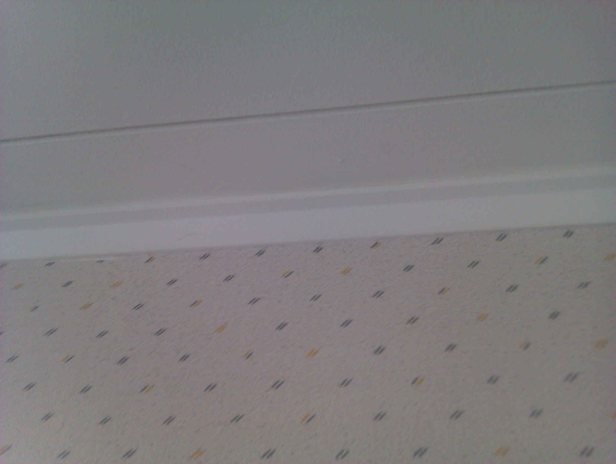

Vi vill ju göra vårat måleri arbeteväldigt nogrrant pga röklukt men ändå någorlunda billigt.
När vi har rivit tapeterna har vi därför rivit tapet som sitter under golvlister, dörrkarmslister och vägguttag.
Golv och dörrlisterna har vi tänkt att slipa av och måla om så de blir snygga igen, då det gick väldigt bra att ta ner dem och endast en list har spruckit och kommer behövas köpas ny.
Men taklister vad gör man med dessa? Det verkar som att tapeten sitteräven under dem, tar man ner dem?
Hur sitter de fast? Vad händer om man tar ner dem? Håller de fast något i innertaket? Om man tar ner demgör man automatiskt sönder dem och måste köpa nya?
Såhär ser taklisterna ut som finns i alla rum i hela lägenheten

Hej.katten12 skrev:Vi vill ju göra vårat måleri arbeteväldigt nogrrant pga röklukt men ändå någorlunda billigt.
.[bild]
Att de håller fast något som skulle ramla ner ser jag som uteslutet, i princip.
Allt beror på hur de sitter, de kanske bara sitter med ett fåtal dyckert och då lossnar dom lött, de kan också vara hellimmade och då får du aldrig bort dom hela.
Oftast sitter dom rejält spikade och om man inte är extremt försiktig så brukar i alla fall någon gå sönder.

Större risk att sådana lister går sönder om man försöker lossa dem. Och vanligen så skär man tapetvåden mot den befintliga listen när man tapetserar om. Listerna har normalt ingen fästande funktion för taken (men man vet ju aldrig).
Jag skulle målat dem på plats, om så behövs, och skurit tapeten i direkt anslutning under listen.
Vi ska ju måla väggarna och just nu där vi tagit bort tapet så sticker det ju ut en hackig liten rand av tapet som är svårt att få snygg. Har testat att skära/peta med en smal kniv men alltid är det någon liten pappersbit som ändå hänger kvar. Något tips hur man får bukt med dessa?
Sedan ska vi ju måla taket också hur gör man med målning av vägg+tak om de ska sitta kvar?
Hur de sitter fast verkar lite äl kamofluerat tror mig se nån spik här och där,men när man trycker på listen under ifrån så knäpper det liksom till i den och den "lossar" lite från väggen och man kan vicka litegranna på den, så de kanske är lätta att plocka bort?
Om jag ska plocka bort dem, från vilket håll ska man bända? Alltså ett tryck ovanför vid taket och trycka ner mot golvet? Eller ett tryck underifrån alltså upp mot taket?
Har sånna liknande lister hemma bände underifrån med att knacka in ett bräckjärn försiktigt.
Dock var det svårt att ta ner alla hela eftersom på vissa ställen satt dom med rejält stora spikar.
Spikarna kan sitta djupt och sen överspacklade så man inte ser dom.
