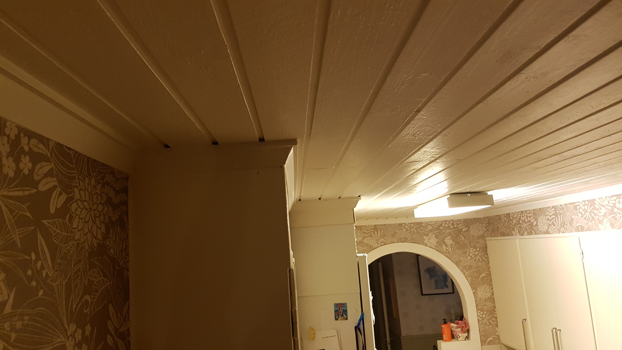

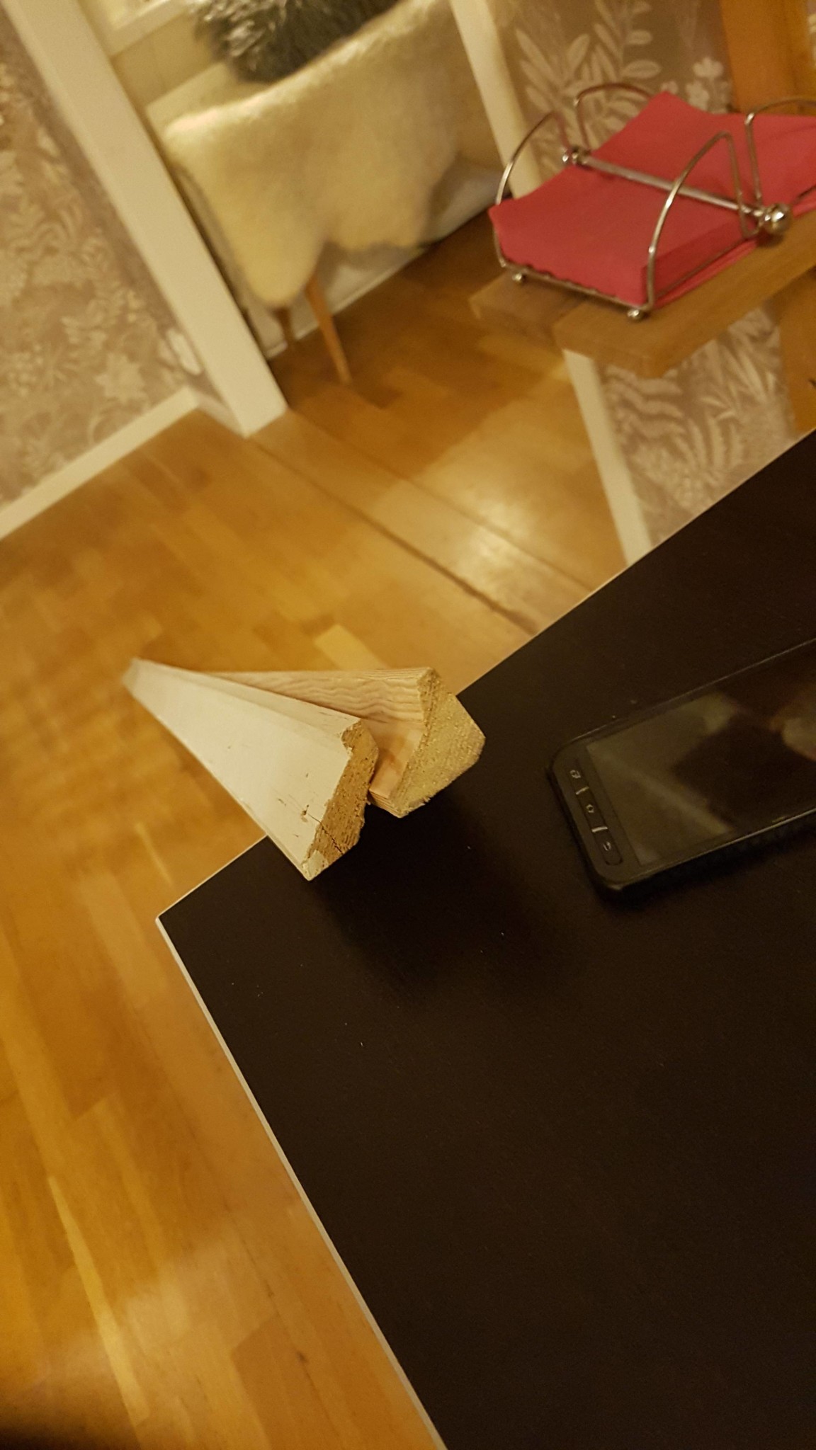

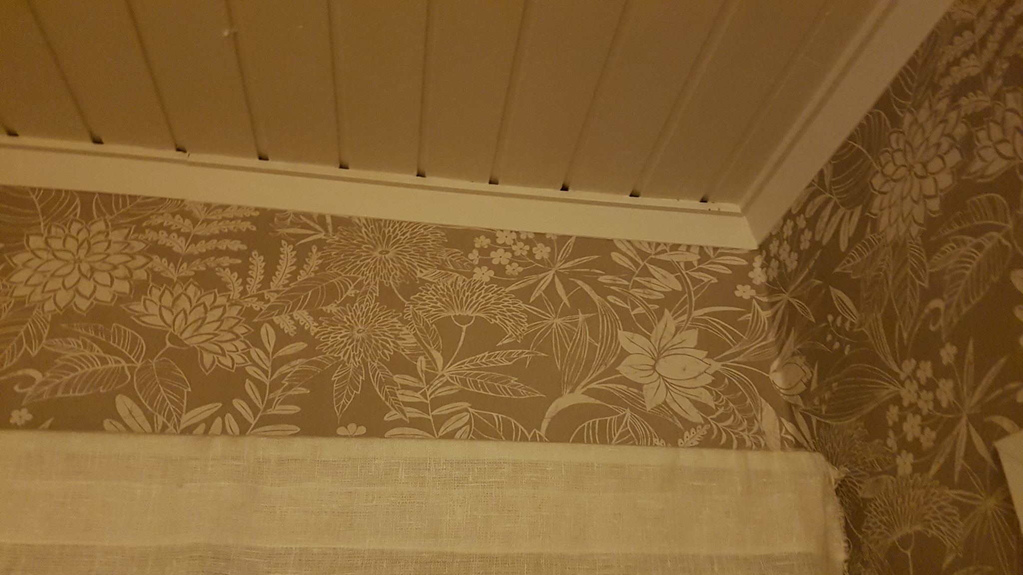

Söker efter denna taklist asap.
Nån som jan tänkas veta vart jag kan få tag på en sån? Eller nån firma som tillverkar i Göteborgsområdet?
Snickarna skall lista på Måndag...

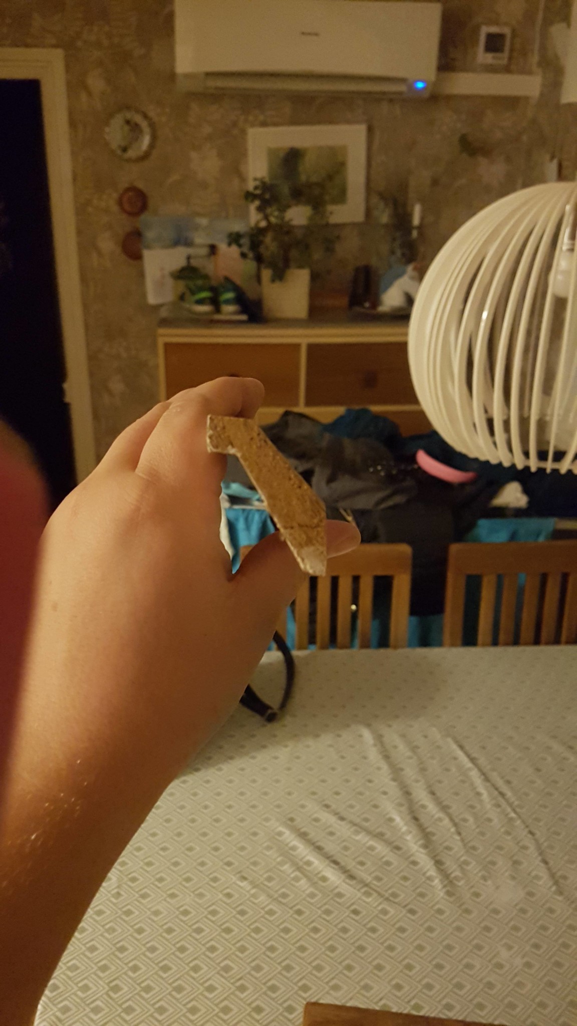

Som jag tolkar det från bilderna (borde varit tagna närmare) så ser det inte ut som en standardprofil. I så fall lär det bli svårt att fixa det till måndag. Annars kan man alltid vända sig till ett specialsnickeri. För privatkunder brukar det vara bäst att vända sig till Beijers. De har stor sortering och kan skaffa det mesta (om det är standard). För yrkesfolk är nog Derome bäst. Med hjälp av en profilmall (finns hos Claes Ohlsson) kan du kopiera profilen med större precision.

Om profilen inte finns på hyllan någonstans så är det kört skulle jag tro.
Denna firma kan tillverka vilken profil du vill men det blir ju inte billigt om dom ska tillverka verktyg enkomt för din list.

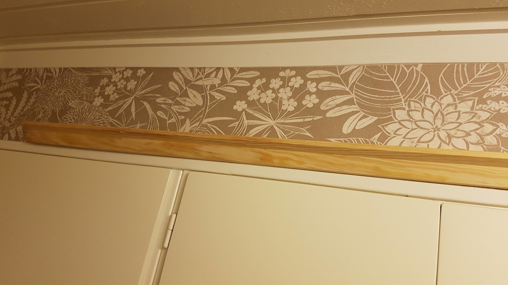

Abi trä löste en schysst kompromiss. Inte likadan men det är ett till ett helt rum så det fick bli denna.
Fick ge 1000:- för 18m. Han uppskattade kostnaden till minst 4000:- samt minst tre veckors leveranstid om jag ville ha nyproducerat.
Dom kapade bort en bit på ovansidan, det var egentligen en skugglist.
