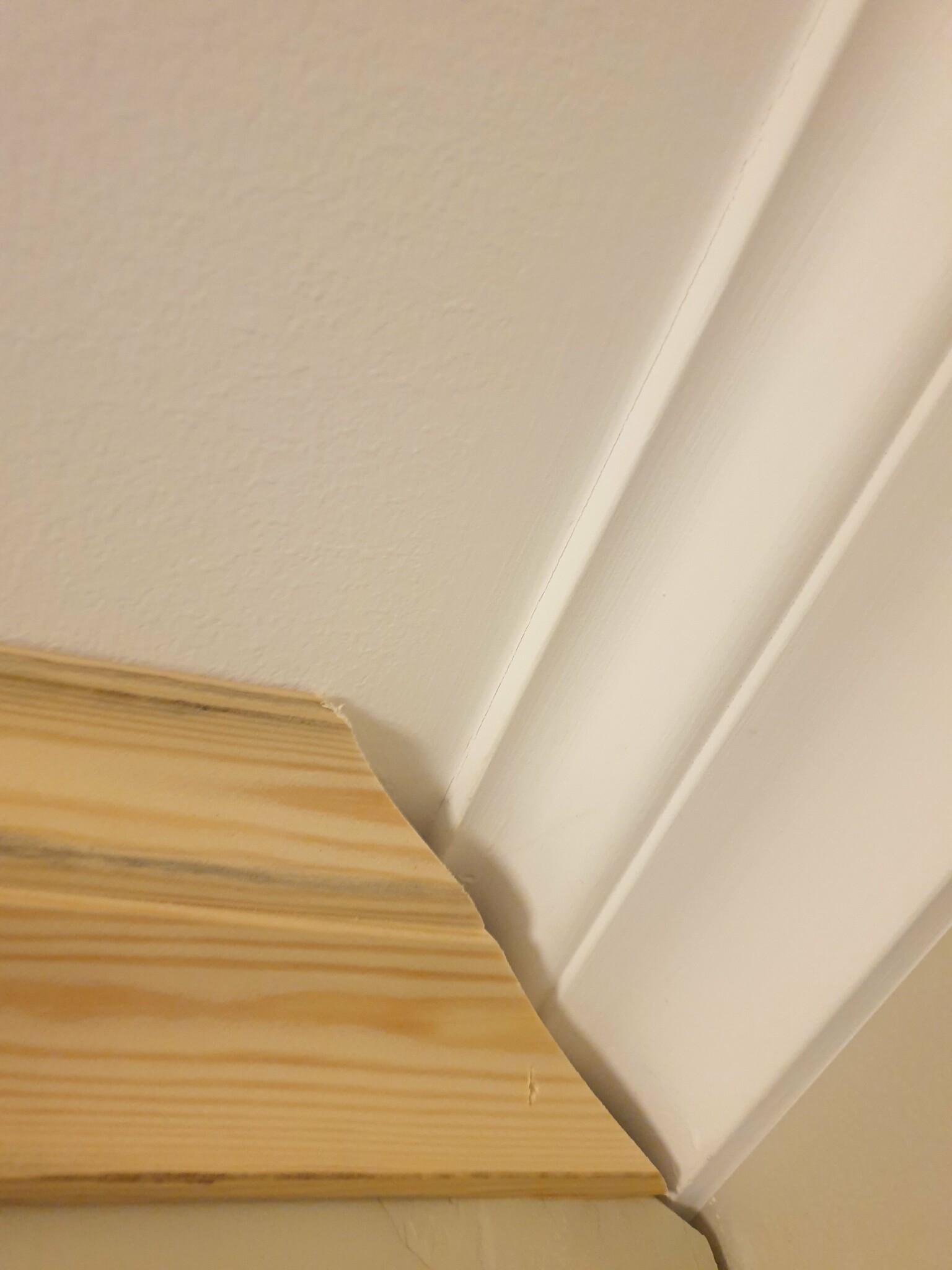

Har en befintlig taklist, allmoge som sitter i taket. Har en ny list taklist som ska möta.
Tittat på förkroppning men får inte till det då den buktar ut/in på flera ställen.
Någon som kan dela med sig av hur man ska tänka/göra för att få till det? Taklist i allmoge och trälist som möts i hörn, utmaning med förkroppning på grund av ojämnheter i listerna.
Ta en kartongbit eller locket på en snusdosa, stick en penna igenom mitten och rita av profilen på den gamla listen på den nya, sen förkroppar du den så gott du kan. Kommer kanske inte bli 100% men inget som inte lite spackel kan fixa.
Någon som kan dela med sig av hur man ska tänka/göra för att få till det?[bild]
Du gerar den 45 grader och sedan så sågar/skär du bort allt efter konturen..
