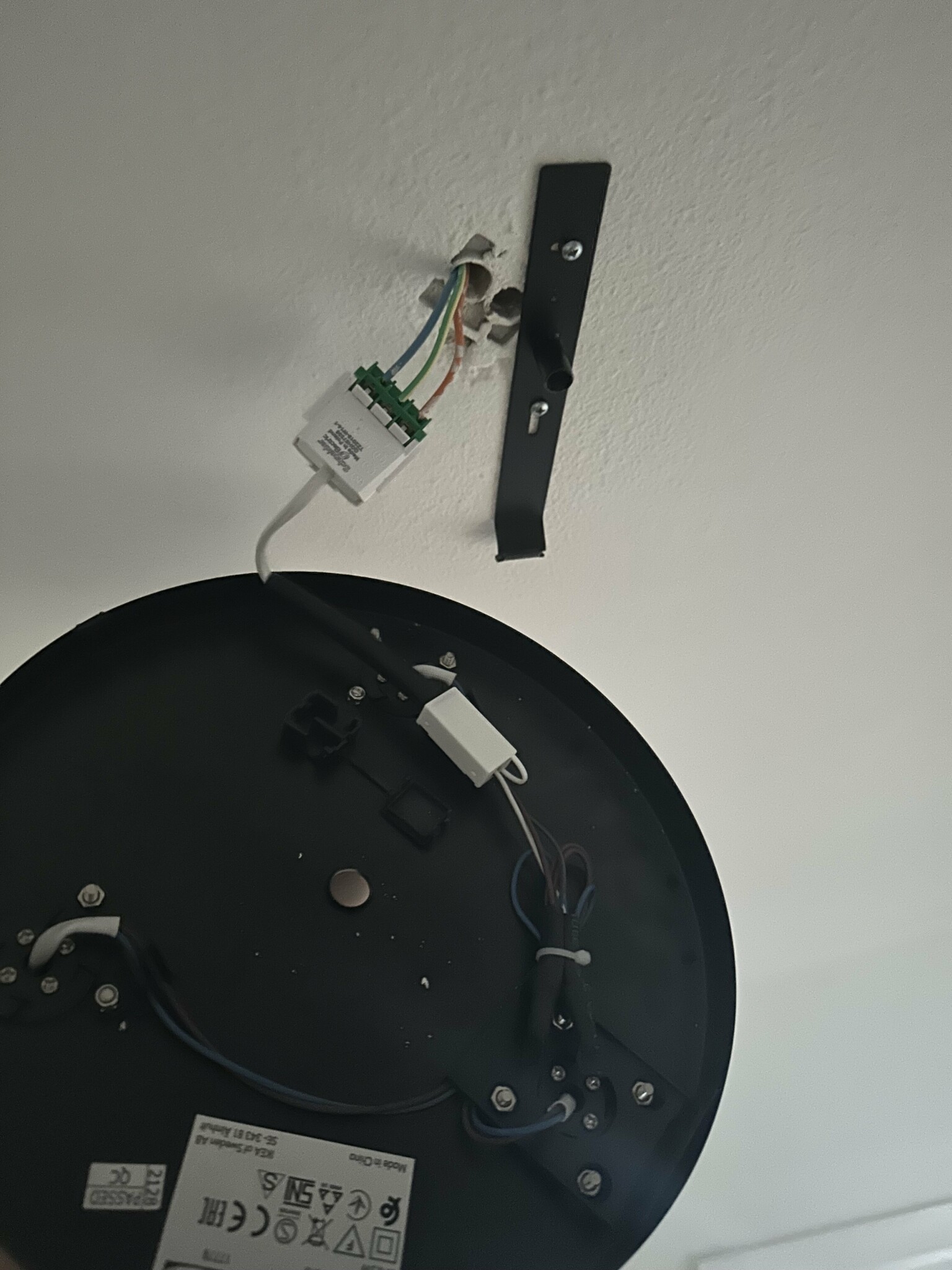

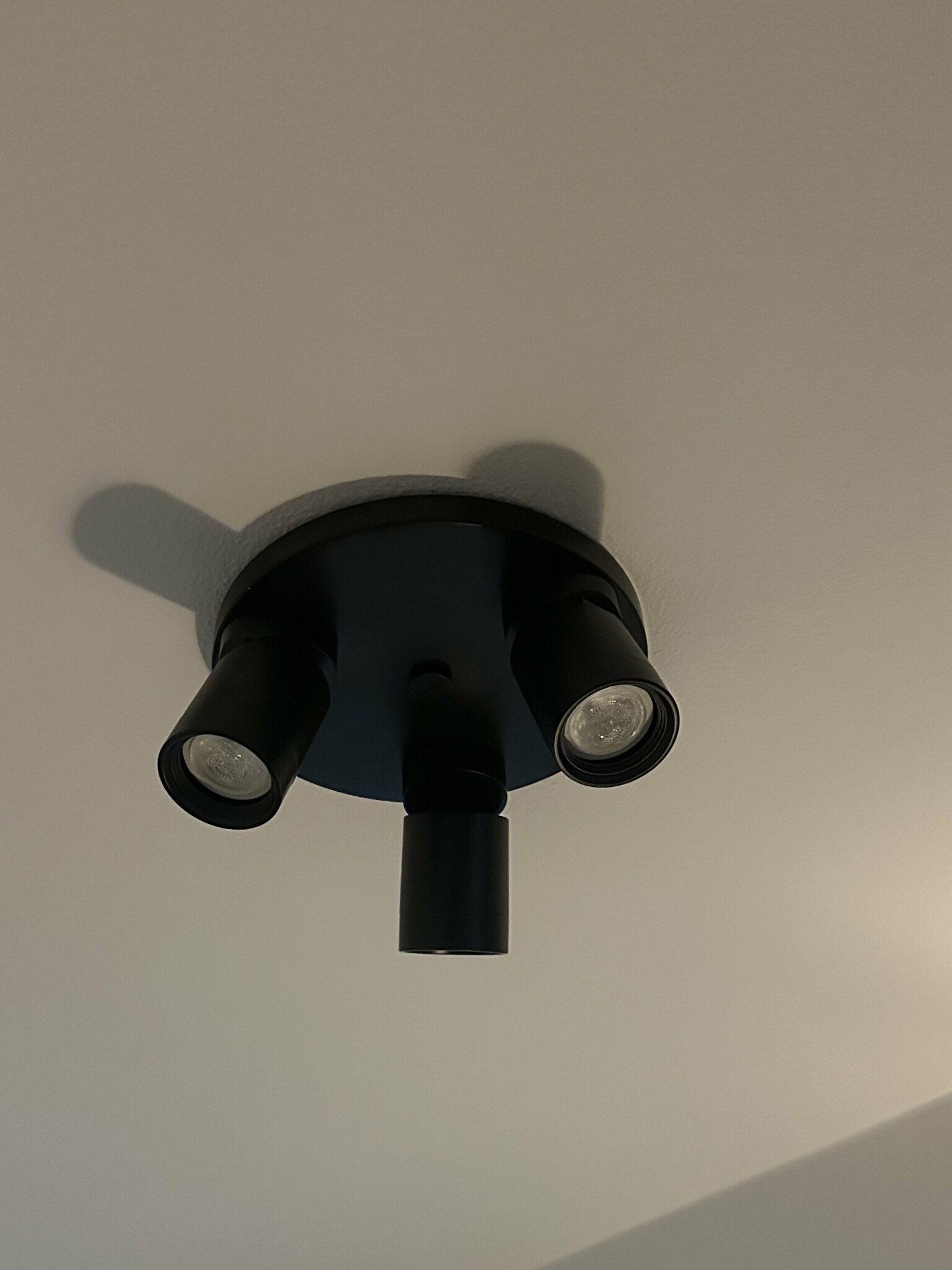

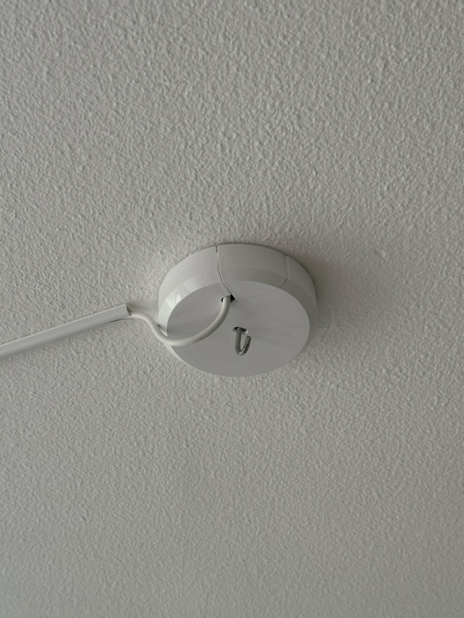

Tjena, jag har lamputtag i min lägenhet enligt den nya standarden. Dilemmat är dock att det är omöjligt att använda kroken till lampan på bilden bland annat.
Går inte heller placera lampan bredvid på ett snyggt sätt.
För att lösa detta har jag gjort följande:

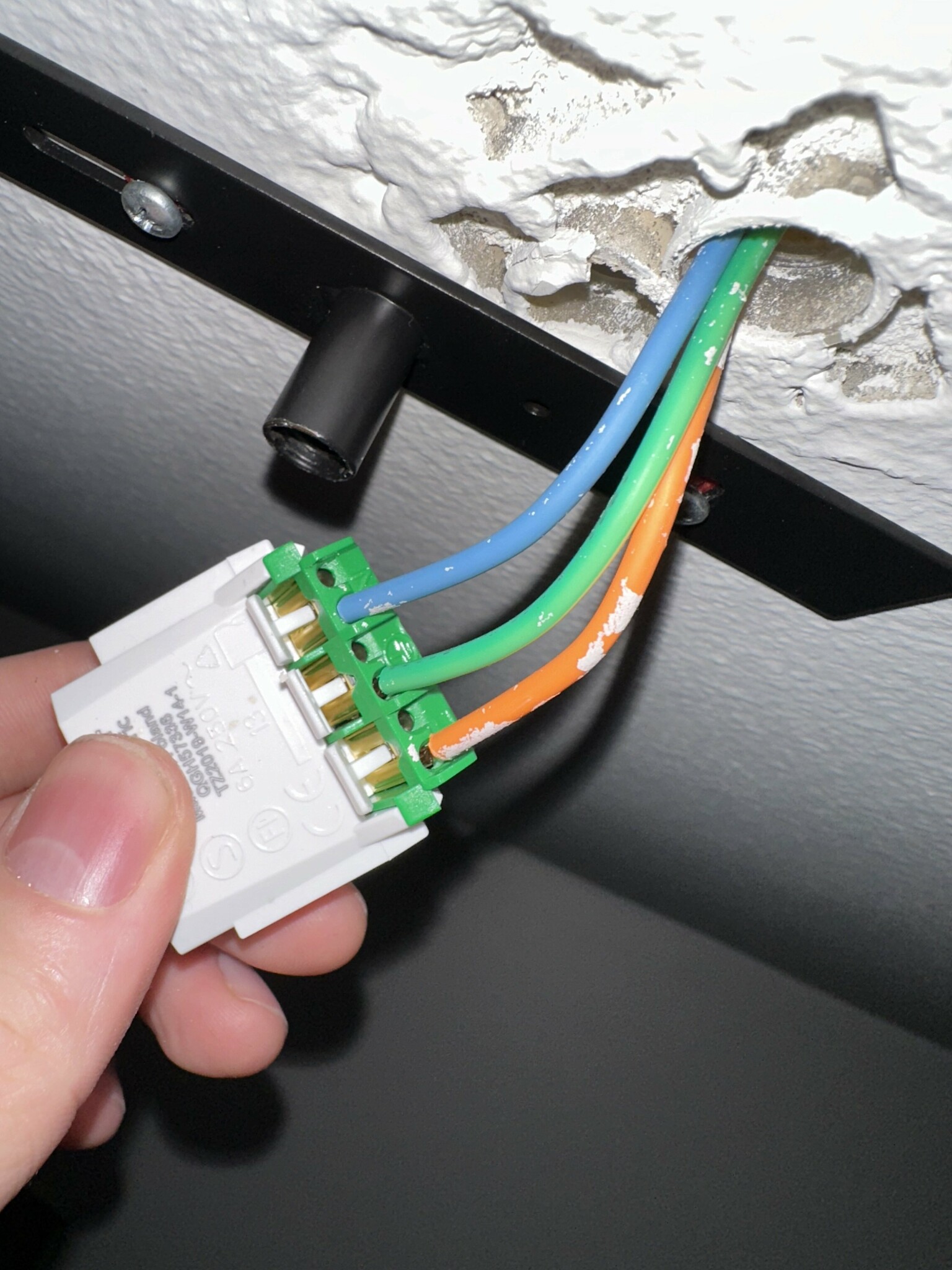

Ta bort utanpåliggande dosan som själva ”uttaget” sitter i, och sedan använt befintliga hål för att fästa bottnen till lampan. Därefter har jag monterat den som vanligt & lagt uttaget löst mellan tak & lampa.
Jag undrar över:
Får man krasst sätt göra på detta viset som privatperson, eller räknas det som fast installation?
Jag tänker att risken finns att en ledare skulle hoppa från den lösa kontakten, vad är er åsikt om denna lösningen generellt?
Tänker att det är värt att nämna att jag både stänger strömbrytare, säkring & kontrollmäter innan jag arbetar med detta.

Tyvärr är det så att du varken får göras så eller kan göra så för det är fel.
Lampan är dubbelisolerad enligt märkskylten. Då får inte de enkelisolerade ledarna från taket fram till lamputtaget komma i kontakt med lampans yttre metalldelar. Det anses vara ett allvarligt fel att göra så.
Synar man armaturen närmare ser det även ut att finnas enkelisolerade ledare internt i armaturen som ligger an mot metallhöljet. Det är fel, det är något som är fel med denna armatur. Är den runda delen möjligen gjord i plast?
Ja, för att lampan inte var ett lämpligt köp till krok. Du skulle kunnat satt lampan på annan plats på taket med sladd till uttaget.P Planet2 skrev:
Du får byta uttaget till ett likvärdigt, men inte ta bort eller göra en fast installation.P Planet2 skrev:
Yes tack för info, då är det bara att återställa uttagen som de var & köpa ny armatur / sätta den bredvid med längre ojordad kabel imellanBo.Siltberg skrev:

Jag vet inte hur jag kan förklara det bättre. Eftersom armaturen är dubbelisolerad så ska den ha dubbel isolering mot sitt hölje i metall. Det får den inte med de enkelisolerade ledarna som kommer från taket. Dessa behöver i så fall isoleras ytterligare.
Även armaturen i sig det suspekt ut.
Jag tycker armaturen är olämplig. I Sverige använder vi lamputtag och då bör handlarna också sälja armaturer som stöder detta. Det är tydligen vanligt med lösa sladdar från taket på kontinenten.
