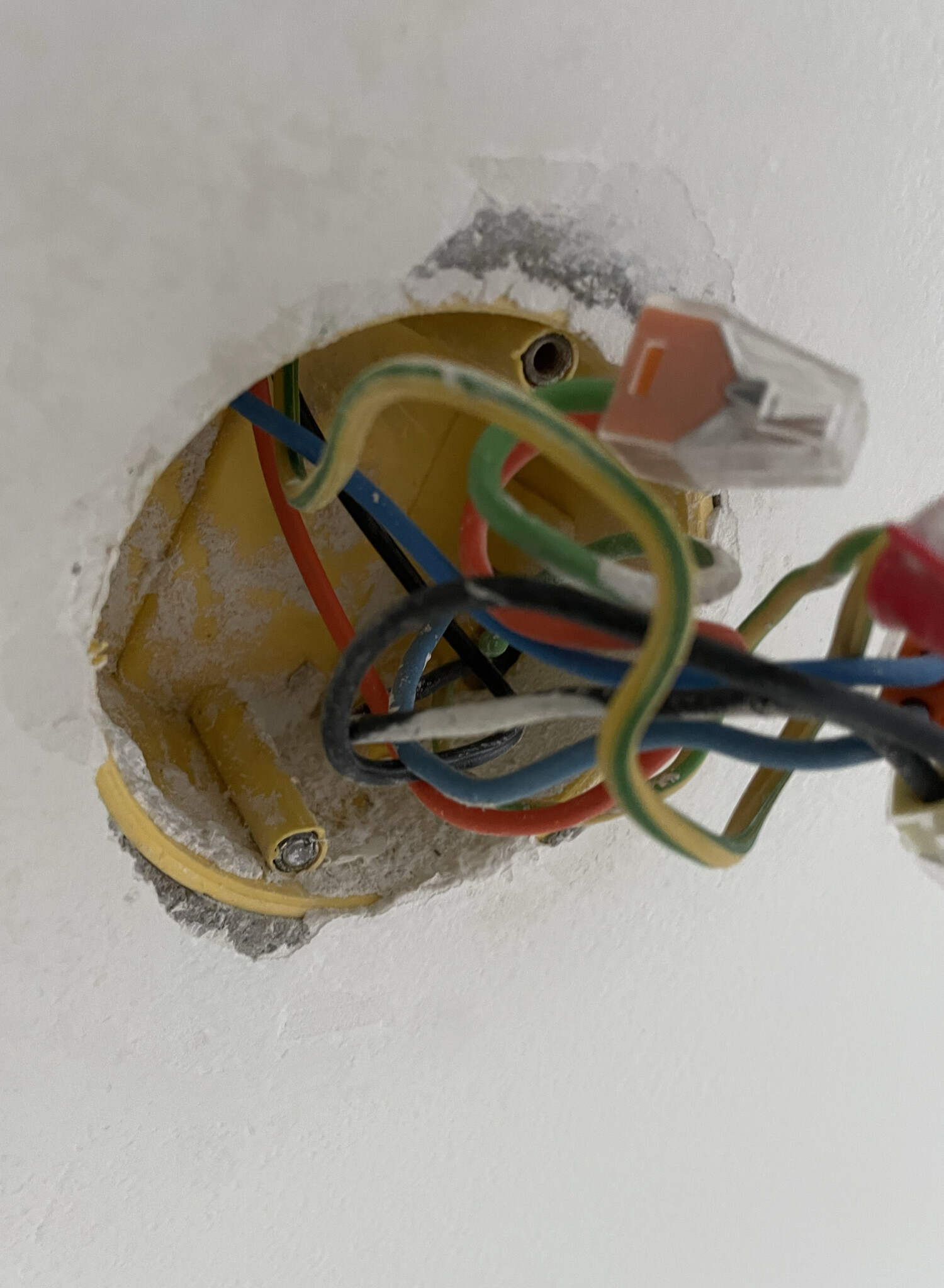

Hejsan,
här är en taklampegrej där en skruv gått av.
Vad kallas denna insats? Och hur får jag loss den för att byta ut?
Mvh ☺️
  • Kablar och en takdosa med en avbruten skruv i ett gult plastfäste i taket.
Går inte att byta, den del som skruven sitter i, är fastsatt i ett järn ovanför dosan och är den del som håller en hängande armatur med kroken på locket. Skruven dragen för hårt och gått av, du får försöka pilla med en stoppnål eller annat för att försöka få den att börjar snurra och komma ut, Finns ingen genväg,
PS Kan gå att borra med en liten borr ca 1mm i centrum någon centimeter in och sen fånågot i hålet,sådet går att vida det som är kvar. Mycket svårt att centrera en borrning. Samt ingen garanti från mig,utan bara förslag.

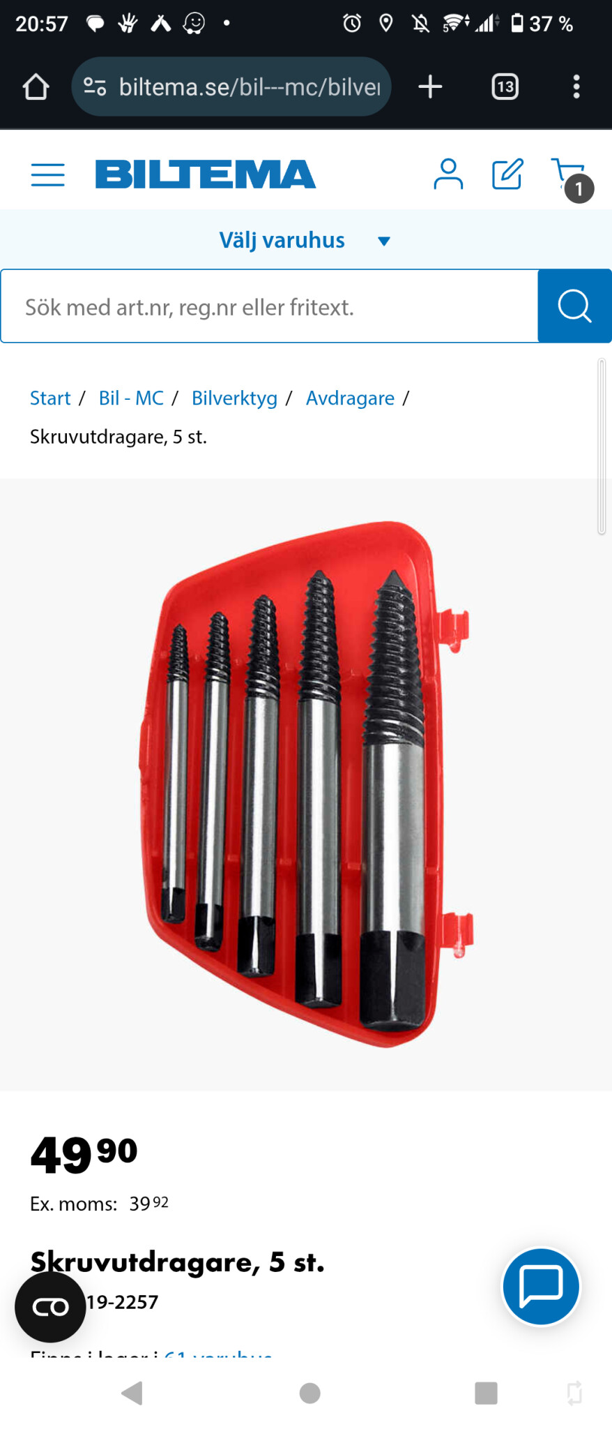

"Grispitt" kanske kan vara något i denna situation, skruvas motsols in i en skruv man vill få ut, och som saknar skalle.
Fem skruvutdragare i olika storlekar i ett rött fodral, används för att extrahera skruvar som saknar skalle.
