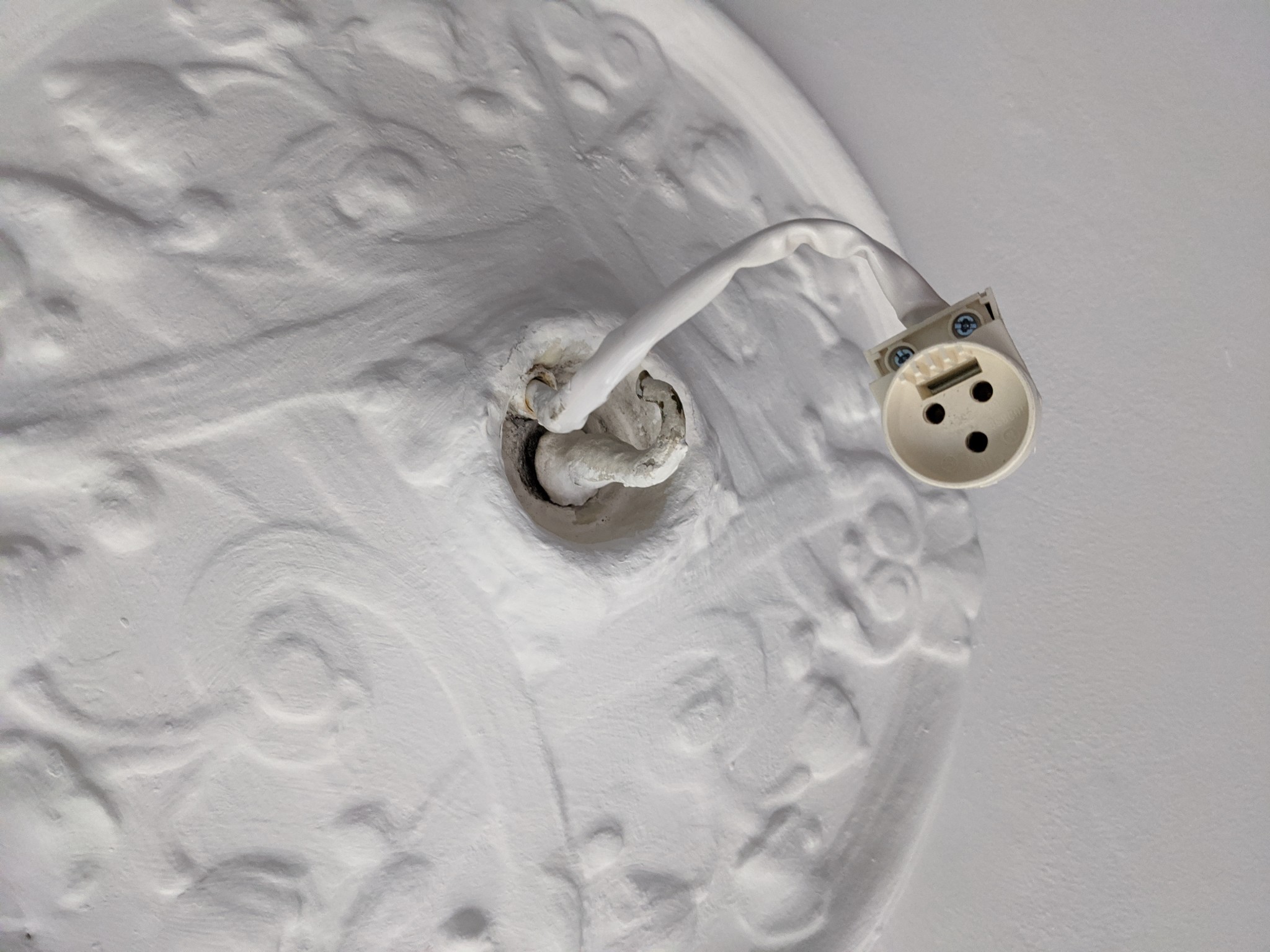

1) Takkroken rör sig någon mm i sidled när jag drar i den. Drar jag rakt ned känns det som att den sitter hårt fast, men om jag drar i sidled så rör den sig lite i sidled. Lyckas inte med handkraft skruva ur kroken. Ska hänga upp en taklampa som väger drygt 5 kg. Som kan ses på bild nedan finns det ett mellanrum mellan kroken och takrosetten - var ett tag inne på att peta in ankarmassa för att säkra upp, men efter att ha varit inne och pratat i en byggaffär så verkar det lönlöst. (Vet inte om det är ett problem eller om jag bara är nojjig.)

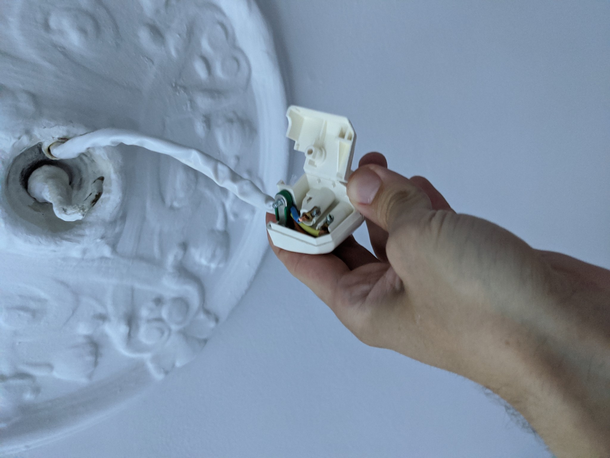

2) Uttagen i rummet är jordade, men i taket verkar det inte vara jordat(??!), se bild. (Lampan är jordad.)

2.) Principen är att är om ett utrymme/rum har jordade uttag så ska alla uttag vara jordade.

Undantag har tidigare funnits för just lamputtag där dessa fått vara ojordade trots att övriga uttag var jordade. Anledningen är kronuttag, lamputtag med två tändtrådar där man tände halva lampan på en knapp och andra delen lampan på den andra knappen (det verkar vara ett sådant du har även om den ena tändtråden inte används). Detta var före dimmerns intåg men jag skulle inte vara alltför bekymrad över det där då det är osannolikt att man berör lampan och samtidigt något jordat anslutet i ett jordat uttag. Detta förutsätter att lamputtaget är placerat i ett utrymme där golvet är av ett isolerat materiel, typ vardagsrum/matsal med trägolv. Principen kan jämföras med utrymmen där uttagen är ojordade uttag men där det sitter jordade elradiatorer eller vattenburna radiatorer med god jordförbindelse. Det är dock ett formellt fel.

Ang kroken så kan du väl hänga fem kilo sand i en säck eller något liknande för att se om det är ett problem. Svårt att veta hur det är infäst uppe i taket men man skulle möjligen kunna tänka sig någon form av ankare som medger lite spel men är stabilt vid axiell belastning.

Öppnade kronuttaget i taket och hittade... jord?!?
Gissar att man kanske borde byta ut det mot ett vanligt jordat uttag då?
Angående kroken så tänker jag nog provhänga lampan på såg höjd som möjligt i några dygn med något mjukt under, och gå och dra lite i den med jämna mellanrum för att testa hållfastheten.

Det framgår iofs inte av bilden att det är en jordkabel. Det syns inget grönt. Kan lika gärna vara en gul tändtråd.
Byt lampkontakt. Någon har tagit bort jordpinnen. Helt galet.C christian34 skrev:Tack så mycket för alla svar!

Nej, det där är en kronkontakt och ska se ut sådär. Däremot är det ju oklart vad den gula (ev gulgröna) ledaren har för funktion, det måste kollas).a.o.f skrev:
Det kan ju vara så att någon har monterat ett kronuttag när de avsåg att montera ett jordat. Med tanke på isolerslangen som man har trätt på är min gissning att där satt en lampa som var fast inkopplad, vilket gjordes av elektriker i samband med att elen är omgjord. Därefter har någon mindre vetande monterat dit ett kronuttag. OBS att detta bara är en gissning, man måste följa trådarna och mäta för att säkert veta hur det förhåller sig. Titta i matande dosa hur det ser ut där. Gissningsvis finner du den högt på väggen, ovan strömbrytaren i rummet, men den kan finnas någon annan stans också.
Även om det är en gulgrön ledare så kan den vara kopplad som något annat än jord. Lita inte på färgen. Jag skulle definitivt inte förutsätta att en gulgrön ledare i en kronkontakt var jord.
Det är inte en kronkontakt om det finns en jord. Det ser ut som en jord men jag kan se fel.tommib skrev:

Gulgrön != Jord i alla fall. Uttaget är ett kronuttag, inget annat.
Det är däremot inte en korrekt utförd kronkoppling, eller så är det inte en korrekt utförd jordad koppling.
Förutsätt ALDRIG att gulgrön är jord bara för att reglerna säger att den inte får vara något annat, speciellt när det ser udda ut. I detta fall är det ungefär lika sannolikt att ledarfärgen är fel som att uttagstypen är fel.
Kunde inte @christian34 bekräfta om det är gul/grön eller gul kabel i kronkontakten. (Vi brukar ju vilja bekräfta med bilder, inte gissa eller bara förutsätta att TS ord är rätt).
Samt om lamputtaget styrs av en kronbrytare eller enkel strömbrytare?

Ursäkta min kassa bild. Är dock 99% säker på att den är gul/grön (kan dubbelkolla imorgon).
Brytaren är en dimmer. Alla andra uttag är jordade.
