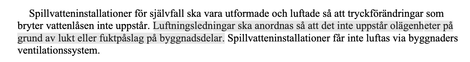

BBR har följande krav:
Text om krav för spillvatteninstallationer enligt BBR, med fokus på luftning och att undvika olägenheter på grund av lukt eller fukt.
Så lite öppnare för tolkning än fackregelverket.
