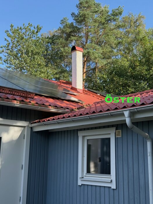

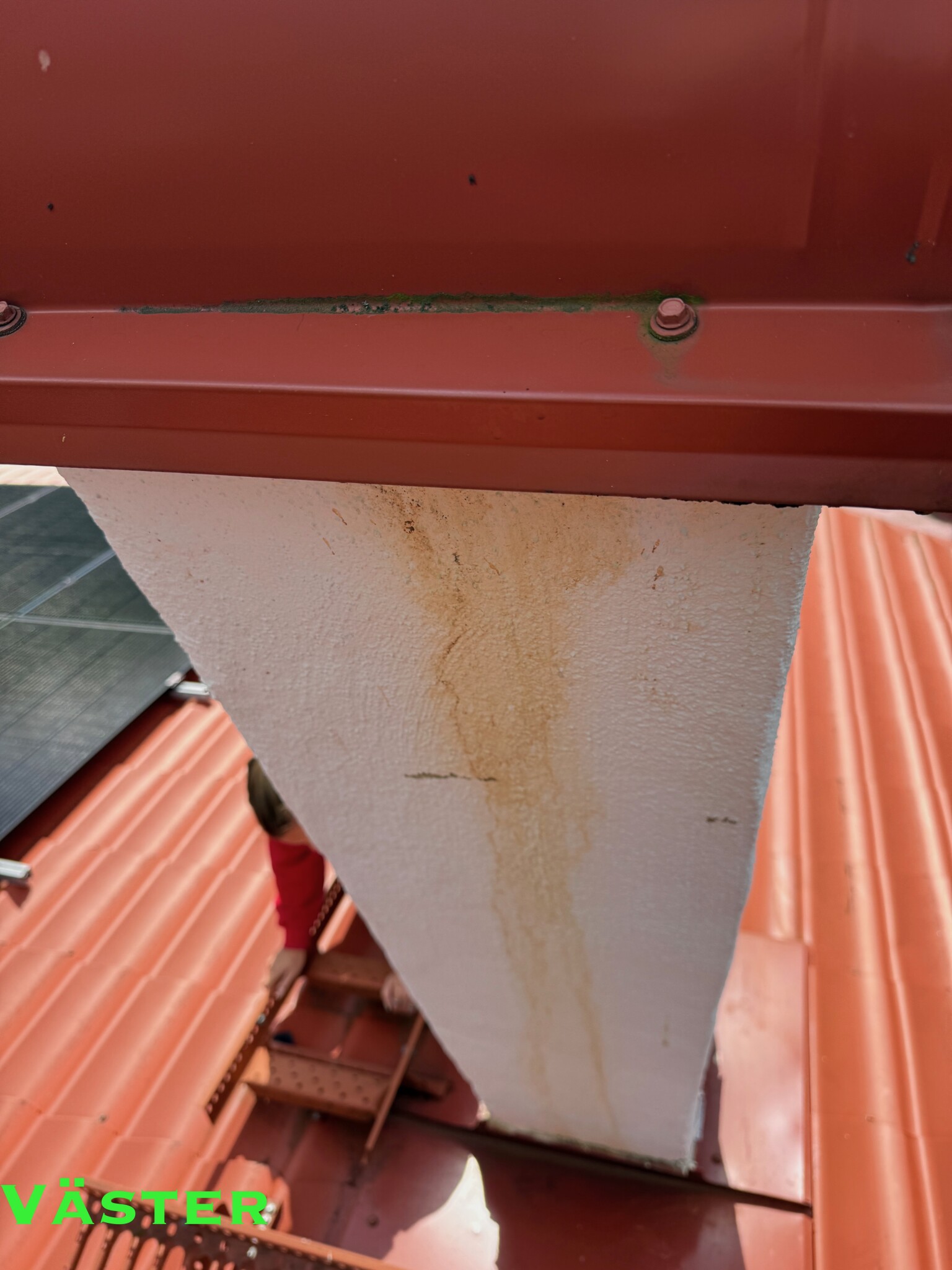

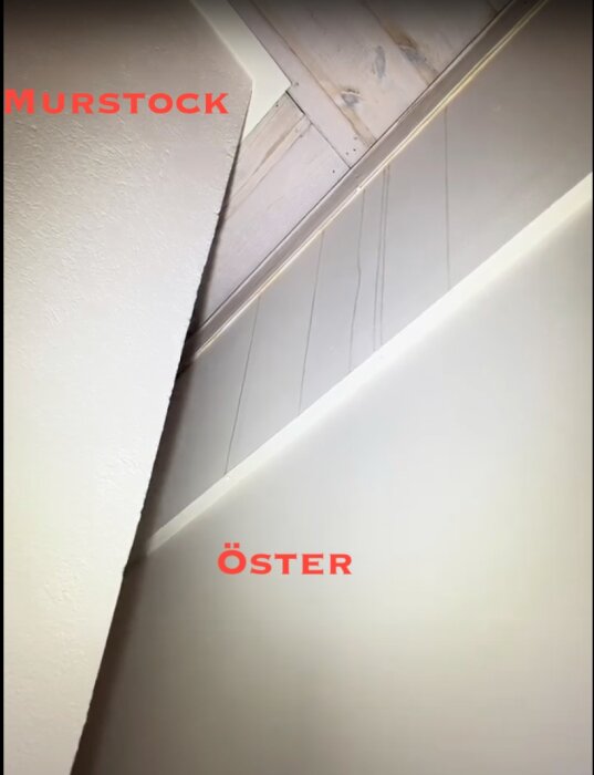

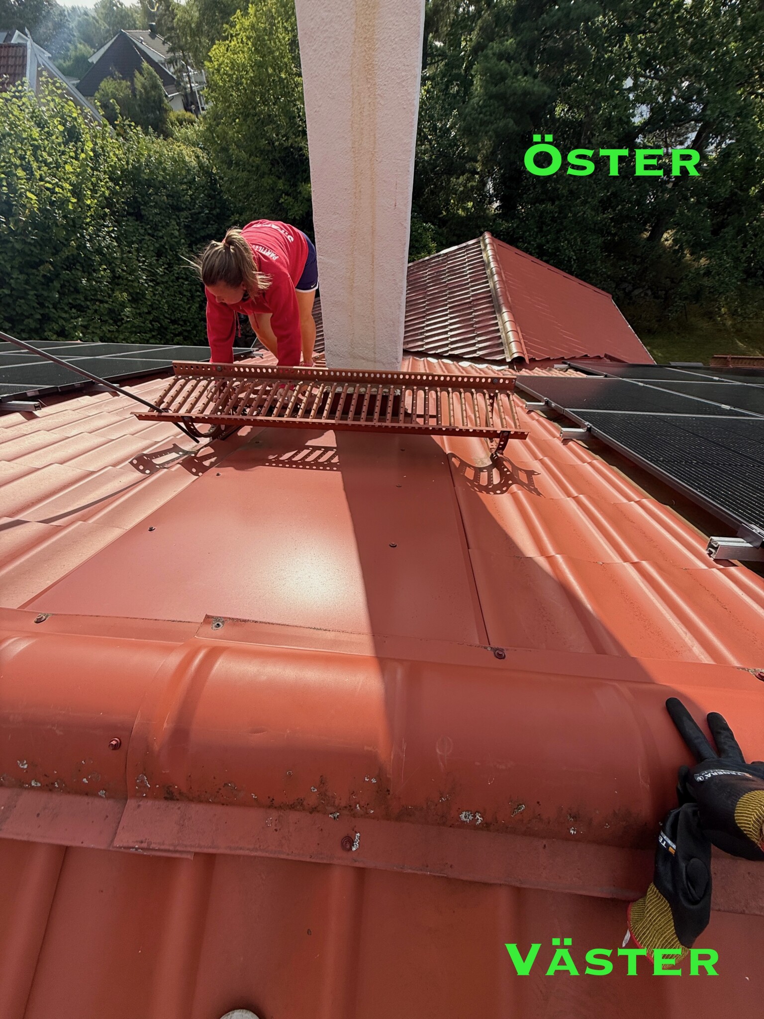

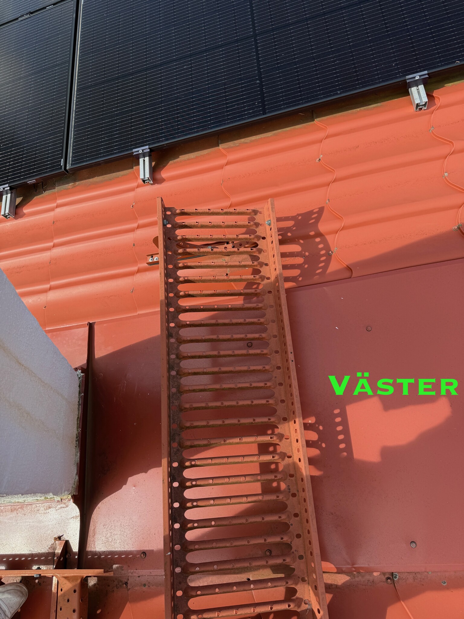

Inatt upptäckte vi att det läckte in vatten genom vårt innertak. Det regnade kraftigt under natten och vinden låg på hårt från väst mot öst.
Vi har aldrig tidigare haft problem med läckage. Taket är 15 år gammalt och i plåt. För 5 år sedan installerades solpaneler (ni ser dem på bilderna), men de är monterade en bra bit ifrån det område där det nu har börjat läcka.
Läckaget verkar ske i direkt anslutning till vår murstock, eller åtminstone väldigt nära. Jag har tagit en hel del bilder som visar både taket utifrån och innertaket där vattnet kommit in.
Min fråga till er är:
– Vad tror ni kan vara orsaken till läckaget?
– Vad är bästa nästa steg? Bör jag kontakta en takläggare direkt, eller finns det något jag kan felsöka själv först?
Tack på förhand för all hjälp!
/ Henrik

Hur ser det ut under nockplåten, sitter det någon tätning där?
Tack för din fråga!
Jag har kikat under nockplåten så gott det går – det är ganska trångt där, men jag lyckades få in ett finger. Jag kunde inte känna någon form av tätning eller tätband, det verkar bara vara ett tomrum där under, vilket tyder på att det kanske aldrig har funnits något tätband installerat.
Det som förbryllar mig är att vi aldrig haft några problem tidigare – trots att taket suttit i 15 år och varit med om både kraftigare regn och stormar än det här.
Ser ut som vattnet färdas med skortstenen , vad för fog är det man ser som tätar plåten mot skortstenen?
klaskarlsson
Ser som sagt ut som att vatten runnit nedför skorstenen, speciellt på Östernärbilden så ser det ut som att det kan rinna längs med skorstenen och in mellan, så ngn form av tätning mellan skorsten och plåt har kanske gett upp/torkat ut ?
Tack för svar. Varit uppe och kikat och det känns som den tätningen har gett sig. Har rensat och fogat om. Nu får man med spänning vänta när stormen drar in och se om det kommer in något.
