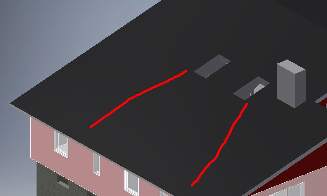

Men efter lite funderande så har jag insett att läckaget är begränsat till ett visst område, nämligen
under takfönstrena.I övrigt är det torrt och fint.

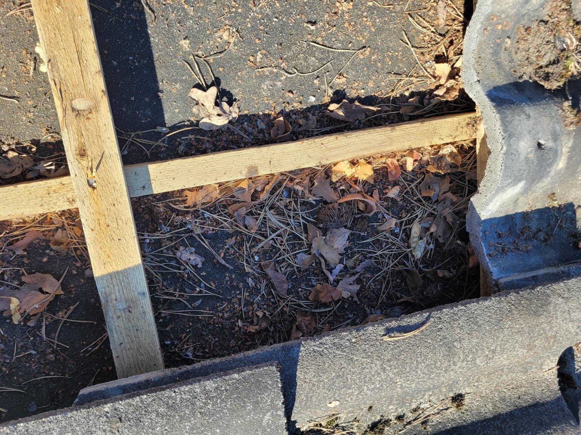

1. Det var i mitt tycke relativt mycket skit(Barr, löv) under pannorna som säkert hindrar vattenavrinning till viss del?
Tog bort det med grovdammsugaren.

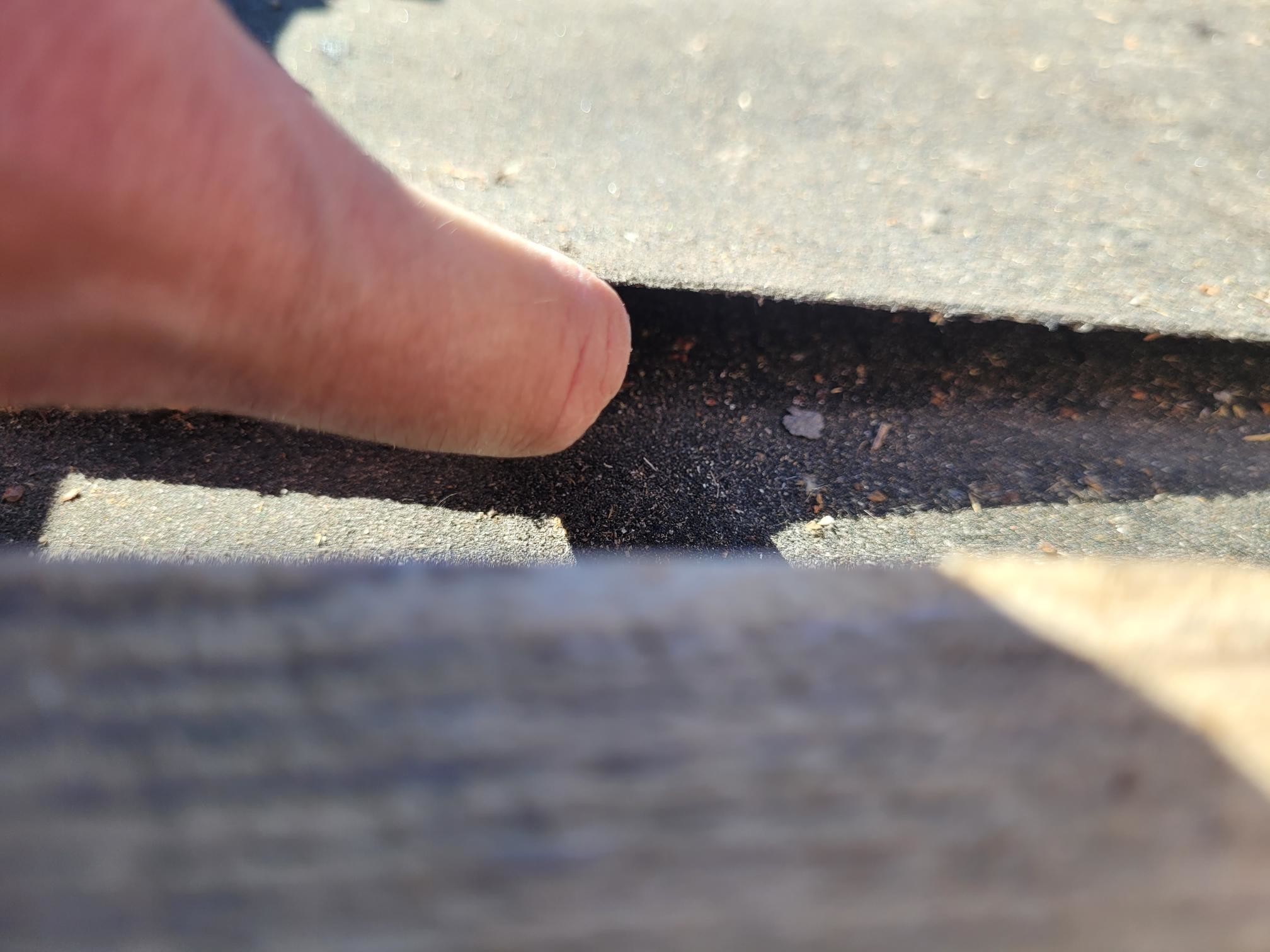

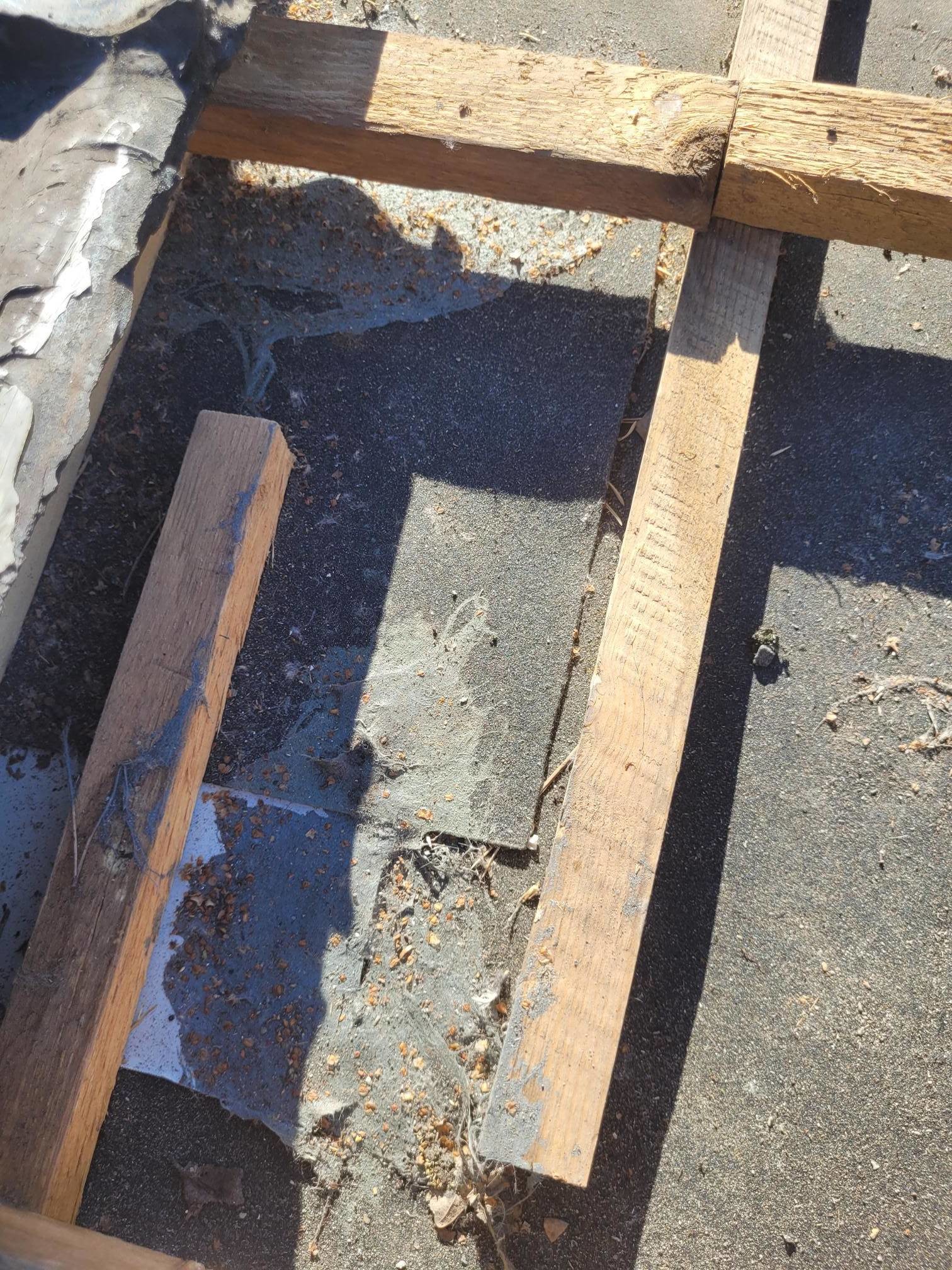

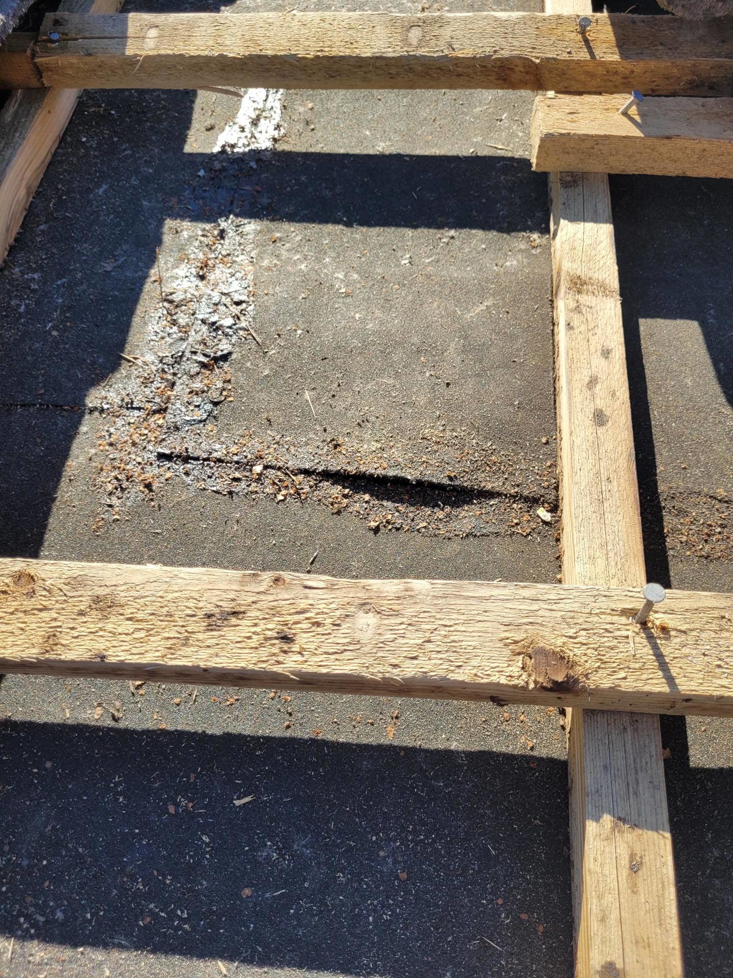

2. Takpappen glipade lite på flera ställen, kollade med fingrarna och på ett ställe (ca 40cm) hade dom glömt ta bort plasten för klistret på takpappen och således inte sammanfogat skarven alls.
"svetsen" hade även spruckit på vissa ställen och allmänt taskigt utfört.

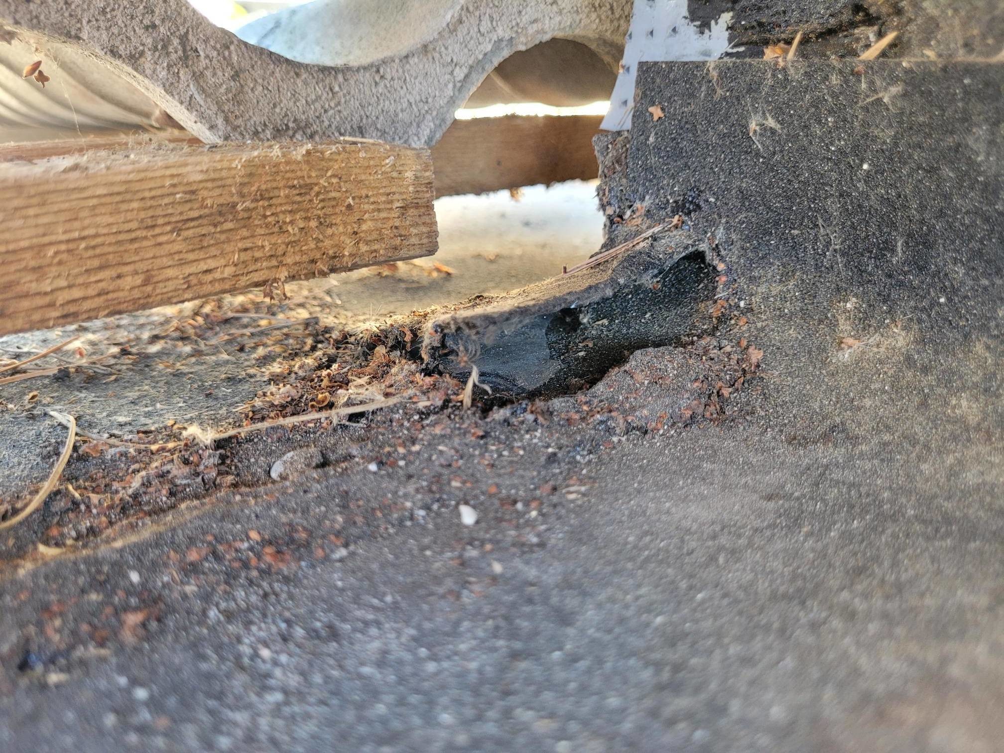

3. I nederkant på ena hörnet hade pappen spruckit typ 5cm.
Det är alltså en kant som fångar upp det vatten som eventuellt rinner ner där. Svårt att se på bilden dock.

Asfaltskliter som du redan fått tips på är bra. Antingen det från Mataki som säljs i tub, 1L burk eller tom 5L burk. Finns exakt samma men från annat märke som heter K-36. Något dyrare, men funkar lika bra.
Det man gör är som du varit inne på, klistrar över en ny bit papp. Skarvar ska överlappa minst 50mm, helst mer. Rekommenderat när man längdskarvar är 150mm överlapp i nederkant och sedan 450mm överlapp i överkant, för att så en skarv som inte är i takfallets lutning. Men 150mm överlapp brukar inte riktigt vara möjligt vid enstaka små lagningar.
Ett allmänt tips när du jobbar med asfaltskliter är att den ska vara varm, extremt mycket lättare att applicera då. Så ställ den ute i solen en solig dag och applicera lagningen på eftermiddagen, alternativt ställ burken på grillen och värm den (förutsätter plåtburk med 1/5/10L och inte plasttuben)
Ett betongtak från -87 anses inte gammalt. Det bör utan vidare klara 20 år till. Men det är bra att hålla koll på pappen, och underhålla med lite "klet" i skarvar. Takfönster är en riskkonstruktion, och det är väl där det läcker för dig. Ta ytterligare en ordentlig koll runt dessa fönster, då det även kan varit dåligt gjort från början. Sen kan du troligtvis lägga alla tankar och oro över taket åt sidan, många år framöver.
