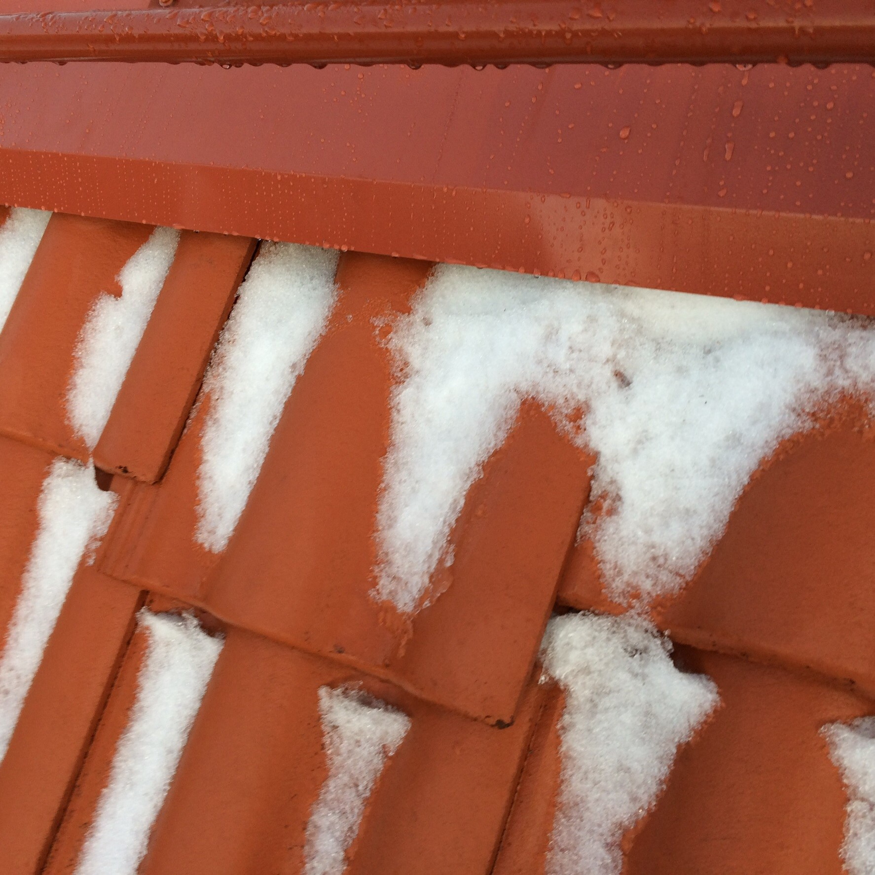

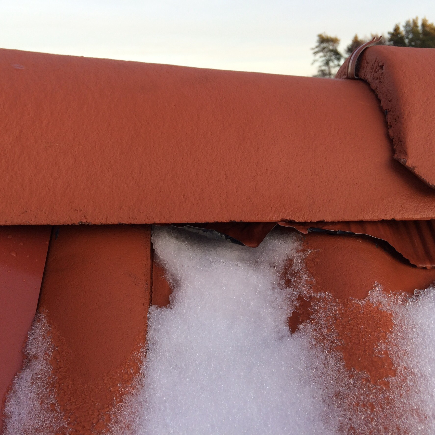

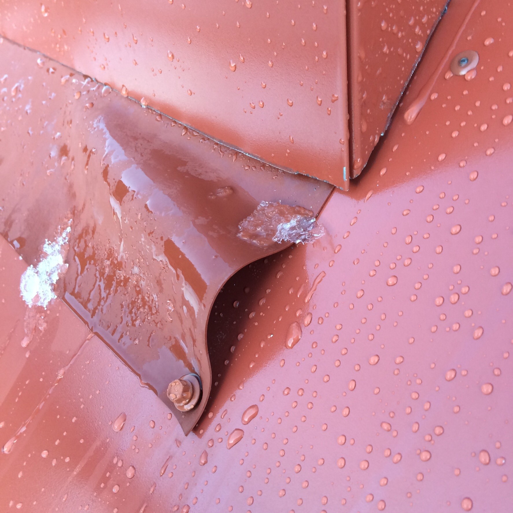

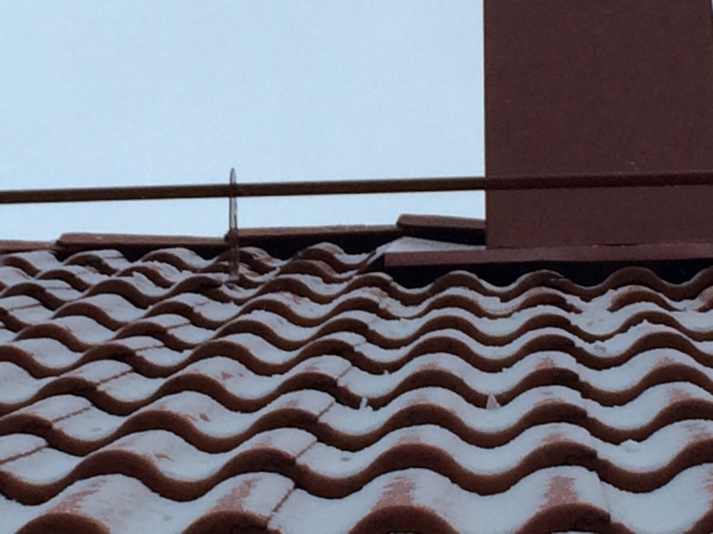

Jag tyckte att monteringen av takhuven såg riktigt amatörmässigt ut.. När jag var med på taket när sotaren var där uppe. Gummimattan buktar ut, själva plåt beslaget mot takpannorna känns som den är tryckt långt ner då plåten runt om buktar uppåt, ser ut som om dom försökt slå på plåt kanten för att det skulle passa bättre mot takpannorna, nockpannorna verkar sitta lite högre upp precis där plåtbeslaget går under, saknas skumtäckband mellan plåt och pannor, takpannan i mitten under sitter längre ner?

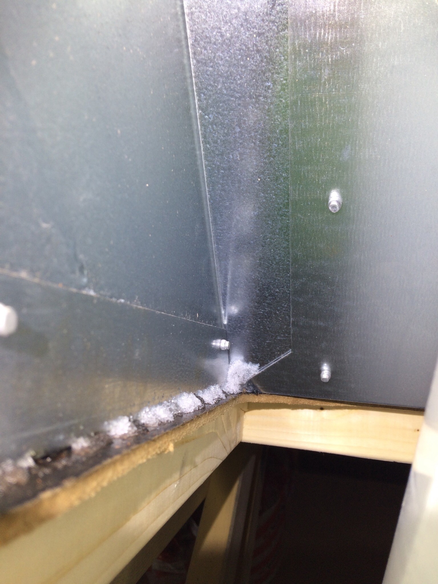

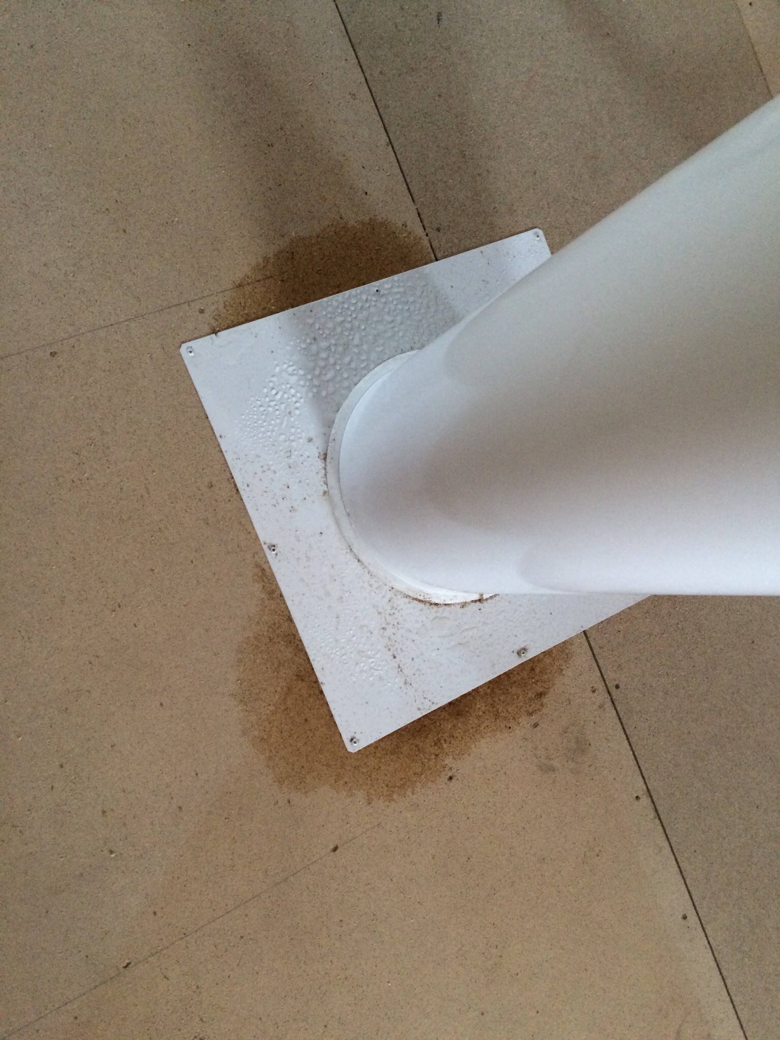

Vatten rinner längst skorsten inne. Går upp i vinden och möter följande.

Montören kom tillbaka för att ordna takhuven. Var ej hemma men får förklarat att dom monterat en extra gummi matta mellan nock och huv + plus monterat skumtäckband i underkant och sidorna.
Men själva huven ser riktigt dåligt ut.. Är detta accepterat på ett nybyggt hus för flera miljoner? Vad ska man göra? Ska jag ringa en extern besiktningsman? Kräva att butiken gör om allt och gör rätt? Kräva avdrag på priset?
Jag vill gärna betala men vill ju bara ha allt snyggt gjort på taket... Är det bara jag som är kräsen?
Så här ser det ut från håll.. Bilden är tagen idag.

Nu verkar det ju i allafall att det är tätt runt hålet/huven så det är väl mest det estetiska som inte är bra.

Är så här dom färdigköpta skorstenarna ser ut gummiduken går ju rätt till lite men ska det bli riktigt snyggt är det en plåtslagare som gäller som gör en måttanpassad skorsten efter taket.
Monteringsram har dom satt den man ser på din 5 bild den är alltid i galv skorstenen är lackerad på båda sidor.
Är det tätt nu så är det mer eller mindre okej det är så här alla färdigköpta skorstenarna ser ut.

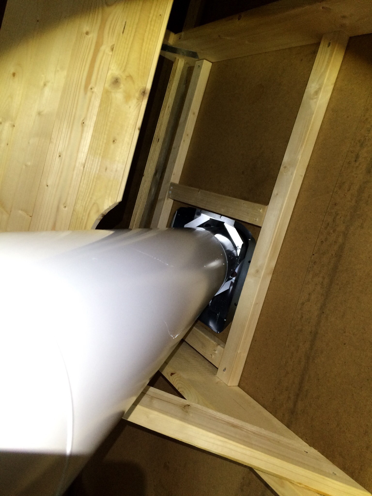

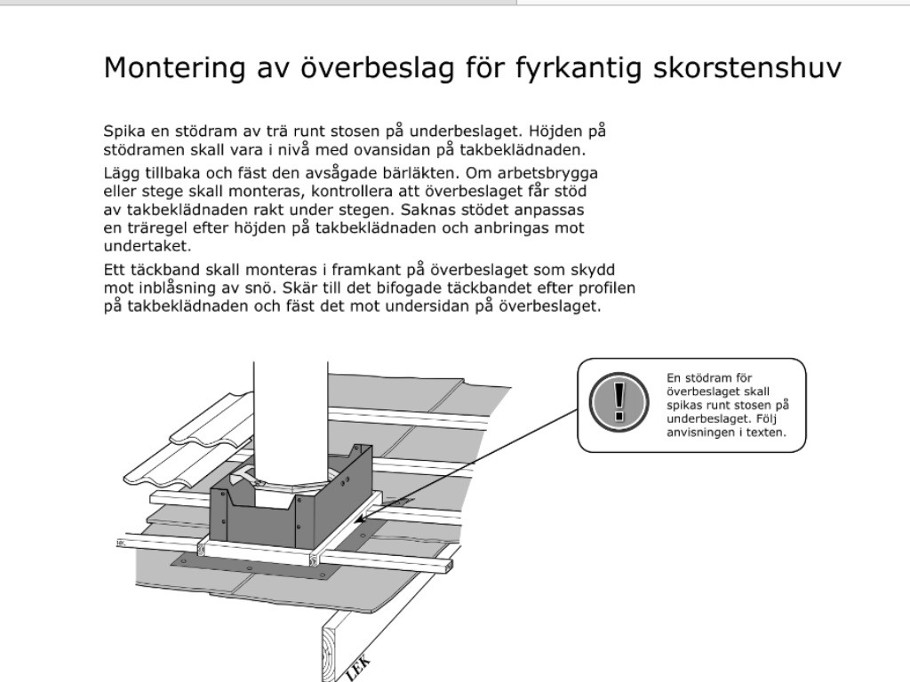

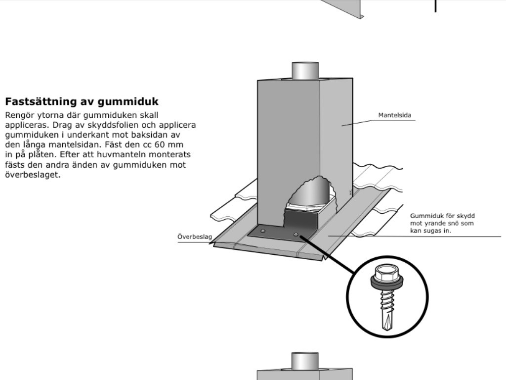

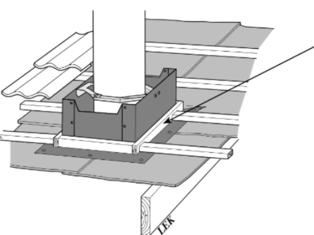

Tack för ditt svar.. Men bild nr 5 så ser man den invändiga ramen som är monterad mellantakstolarna + lite av masonit boarden och sedan den galvaniserade takgenomförings stussen. Den jag tror saknas är den ramen som ska snickras runt denna galvaniserade stussen och fästas i bärläkten... Så som ritningen visar. Bifogar en ritning till där du ser den ramen på vind sidan som du ser på bild 5

Du får plocka pannor och se men den brukar inte sättas och vet inte riktigt vad den ska göra för nytta sen att nya hus fortfarande byggs med masonit tak förvånar mej lika mycket varje gång.
Den där gummiduken ska vara ovanför skorstenen inte nedanför.
Eftersom du har boardtak så skulle dom har lagt någon du från andra sidan taknocken ner upp över underbeslagets översida och sidor.
Här är NVI2000 installationsmanual, läs sida 25 och framåt, http://nvi.se/download.asp?id=E7DDA...E=SE+Montageanvisning+NVI2000+utg%E5va+12.pdf
Dom gjorde hålet i boarden lite väl stort, underbeslaget ska ligga på hela boarden och träramen under.

Ursäkta mitt inlägg... Jag menar denna snickrade ram.. Som är markerad med pil. Saknas denna som enligt monteringsanvisning ska sitta i höjd med takbeklädning/takpannorna så finns det väl en risk att huvmanteln kan tryckas för långt ner.?
Känns väldigt knepigt att plåten runt huven ska luta mot skorstenen och inte ifrån.. Kan verkligen contura vara så dumma när dom konstruerar sina saker.

http://www.contura.se/Documents/contura/se/iav/iav_Premodul_skorstenssystem_se.pdf
Om du tittar i din manual på sid 20 så verkar det som om det var den biten dom missade i första vändan, då det läkte in.
Ta bort pannor runt om och kontrollera att det sitter någon typ av duk/papp så som visas på sid 20.

Men det är ingen som svarat mig om ni tycker att takhuvens utseende är ok? Ska inom butiken imorgon och betala för jobbet. Man vill ju gärna ha det så att det ser ut som att det är yrkesfolk som monterat den... Jag hade nog fått till det bättre själv utan att ha så mycket kunskap om plåtarbeten. Det känns ingen kil att betala för något man är missnöjd med
