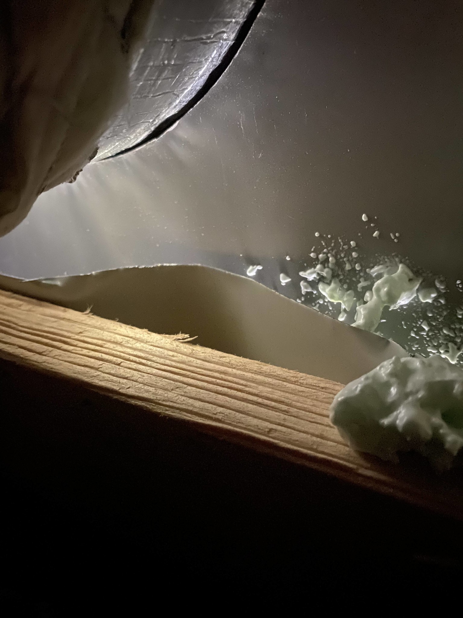

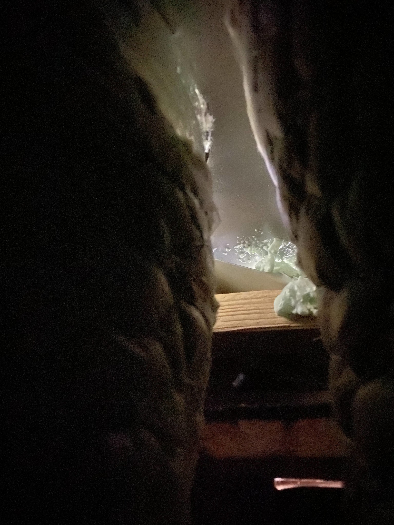

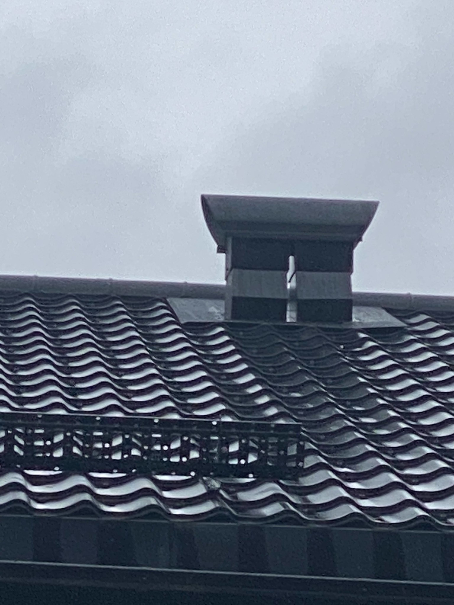

Hej, har installerat en FTX-fläkt o är nu mkt tveksam om ventilationsfirman gjort takgenomföringen korrekt. Ljus och blåst sipprar in, ingen papp eller tätning som går upp längst röret. En rejäl plåthuv monterad över, men bör det inte vara tätt och något som hindrar vattnet att krypa in? Tilläggas att jag bor nära havet med mkt blåst.
  • Bild av takgenomföring för FTX-fläkt utan tätning, med ljusinsläpp och kondens.
  • Otät takgenomföring med ljusinsläpp och synlig ventilationsslang utan isolering.
  • Ventilationshuv på ett tak utan synlig tätning mot väder, ljus syns genom sprickor.
Går plåten i bakkant in under nockplåtatna?

japp, så ska det vara gjort en uppgift..
