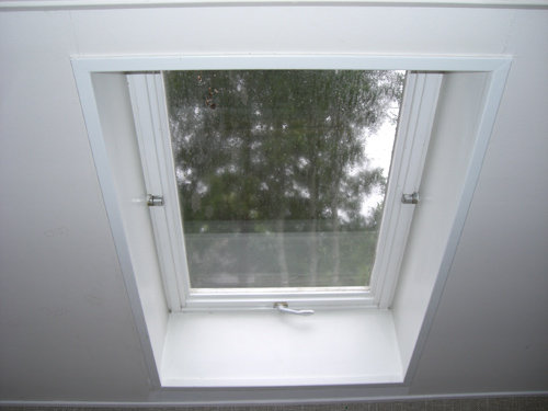

Insåg att mina takfönster inte va speciellt täta längre igår när det ösregnade så jag började kolla på nya. Måttet i öppningen är 84x124 ungefär och då borde jag väl ha 78x118? Dessa tittade jag på http://www.bygghemma.se/utomhus/fön...fönster pivåhängt paket ph1/p-137055-137061_2
Har du kollat Velux ? Velux motsvarande kostar 5700:- enligt deras prislista...går säkert att hitta billigare och då får m,an dessutom everfinissh insida.
Med Velux fönster kan dina mått stämma bra, ett 78x118 bygger med isoleringsramen de mått du har angivit. (Väldigt nära iaf)
Ta en koll på velux så får ett fönster från dom som uppfann takfönster ! Samt att det finns reservdelar till dem i framtiden.
Velux funkar på det taket iaf. Man får lägga en bit underlagspapp på masoniten och sticka in den under närmaste skarv för att sedan ansluta den lilla rännan som skall ta hand om ev kondensvatten.
