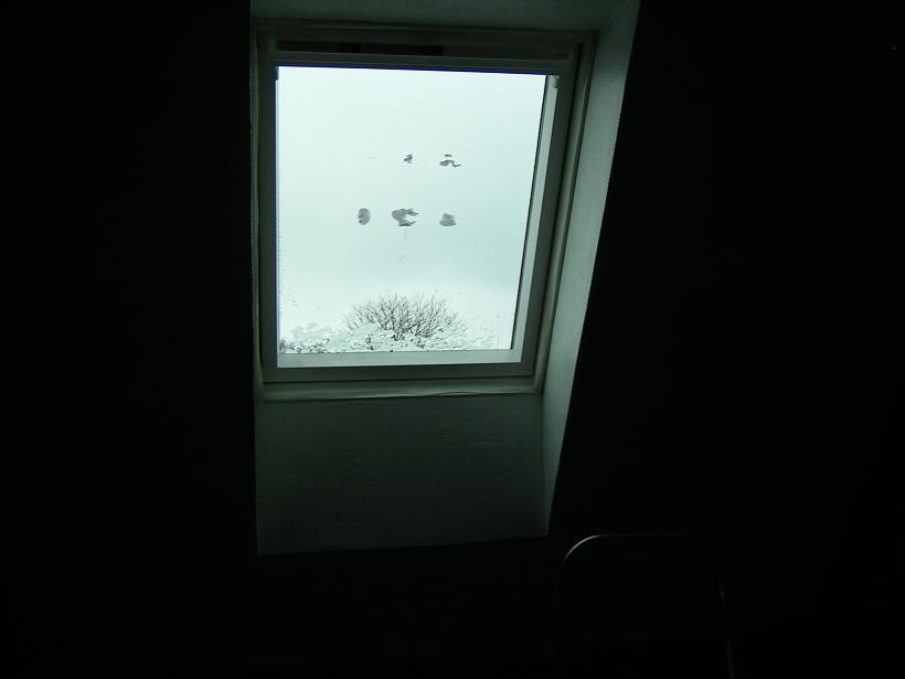

Nu blir jag orolig :-/!
Vi köpte ett takfönster från Velux i vintras & våran snickare/plattsättare satte in det. Denne hantverkare visade sig senare (när vi kom till plattsättningen) vara en fuskare & icke kunnig. Därför kan vårat takfönster mkt väl vara felinsatt. Hur kollar man enklast detta?
Tack på förhand!
Jag minns att jag ställde denna fråga för några hundra år sen och fick svaret från nån messersmitt att varenda snickare kan väl montera takfönster. Så är det nog inte. Gör man det bra och rätt (vilket torde kräva att man har monterat några takfönster förrut) så blir det säkert och bra med Velux.
Ja, Velux är jag inte orolig över, men däremot monteringen!!!
Våran s.k (ex-) hantevrkare hade INTE monterat ett takfönster tidigare... Fick vi veta _under_ arbetets gång och INTE innan!

Takfönstret i fråga...
Detta blev ju nästen en riktig rysare... ;)
