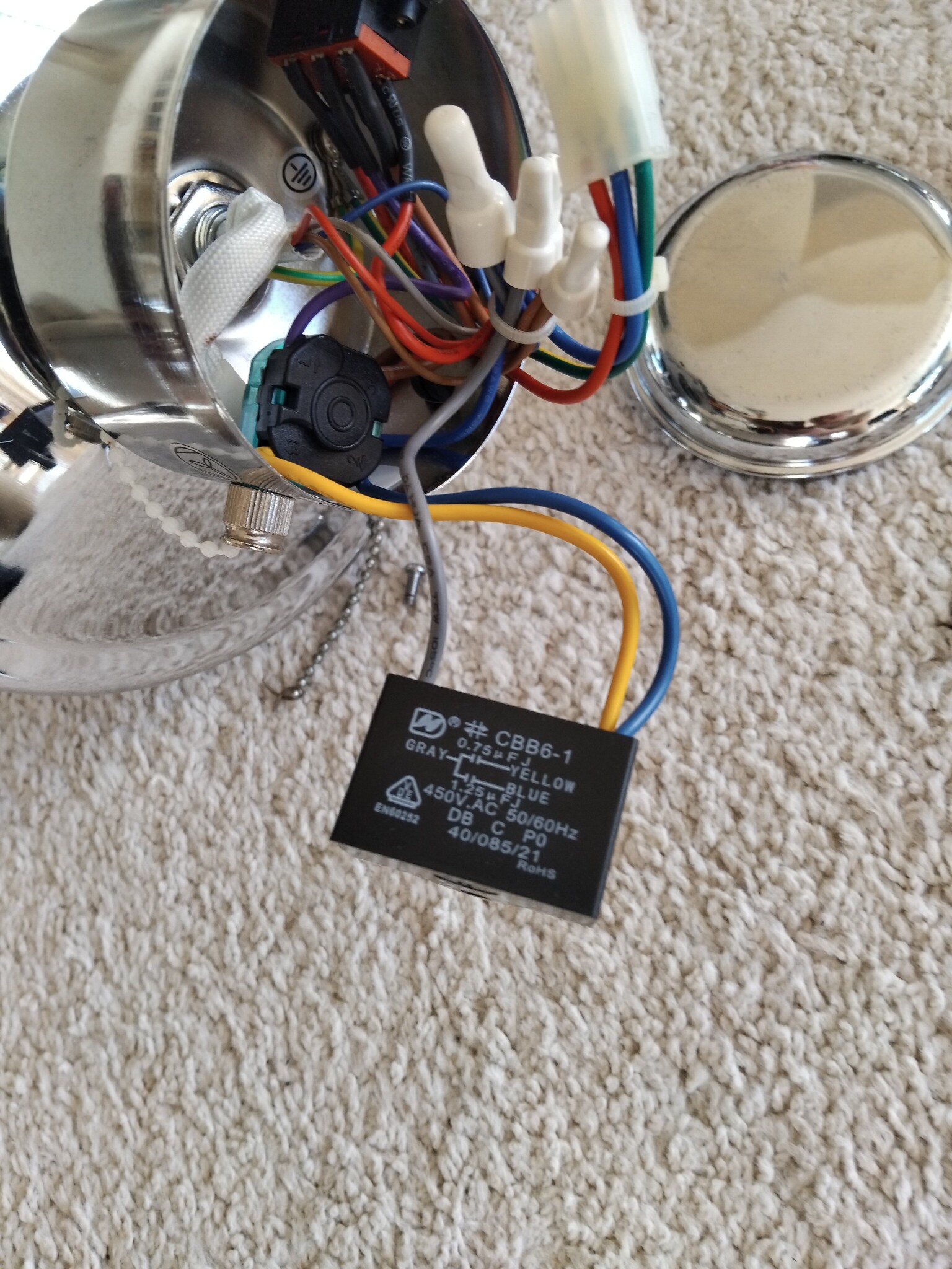

Gillar min takfläkt, gillar inte att den plötsligt börjat surra när man strömsätter den. Surrandet börjar direkt när man slår på. Utesluter därför lager etc. Vad ska jag titta efter när jag delat den?
Elisabeth Edén
Den här rackaren?
Red. Känns mer som den reglerar hastighet..??
  • Elektrisk komponent med kablar och en kondensator, placerad på en ljus matta.
Den är specad för max 1.25uf . Fungerar det med en 1.5uf?
Beställde en sådan här, jag får leva med att den bara får en hastighet. Tack för snabb hjälp!❤️
Svart fyrkantig kondensator med röda och svarta kablar, märkt CBB61 SH-P0, 450VAC, 1,2µF, 50/60Hz.
