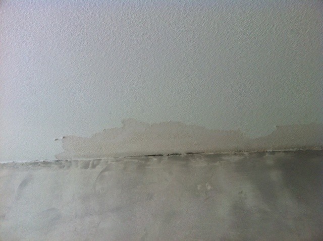

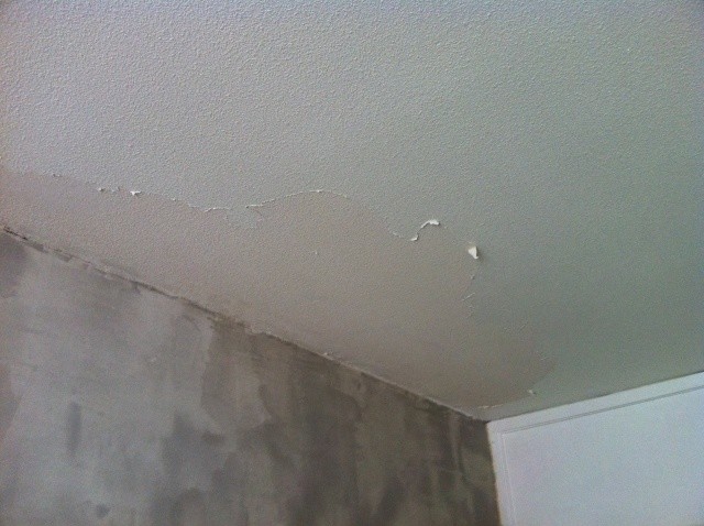

Idag när jag tog bort mina tapeter från väggen såg jag att takfärgen hade börjat släppa, när jag drog i det släppte det mera.
Har lite bilder på hur det ser ut nu, hur kan man fixa det på ett bra sätt?

Rugga upp färgkanten och gärna underlaget om det är glatt sen måla där var det saknas färg sen hela taket om det behövs. Ser tyvärr inte bilden pga mobilen,
Måla några centimeter ner på väggen om du inte ska ha taklist
blöt dit finger och gnugga det lite i taket på den undre färgen... får du färg på fingret måste du skrapa ner det som är löst grunda sedan allt med en oljefärg och sen måla med en vanlig takfärg då håller det garanterat!
kan troligtvis vara en limfärg/kalkfärg under därav släpper det övre lagret...
