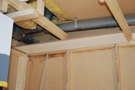

Jag kommer, efter att ha pratat med en badrumsbyggare, sätta upp Huntonitplattor, och däri montera spottar. http://se.huntonit.no/dt_articlelist.aspx?m=1719&amid=2746.
Kommer att sätta dom sist av allt på nya reglar, samt sätta smyglister runtom.
Har provmonterat 2 plattor för att få lite känsla, se bild.
Kommer montera ner dom och sätta upp väggskivorna först, Minerit VT.
