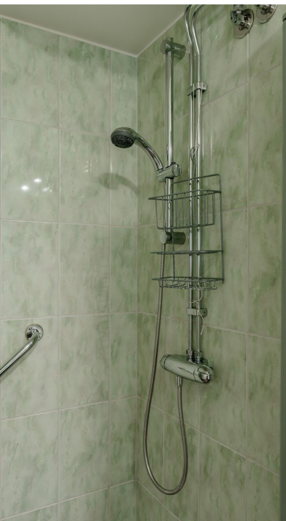

Tänkte slänga ut en tråd och hoppas få något bra tips om hur jag löser detta på bästa sätt.
Jag vill installera en takdusch + ett vanligt duschmunstycke.
Blir det struligt att göra det när rören går utanpå och uppifrån? Finns det någon speciell blandare för detta eller är det "ganska vanligt"?
Vad skulle en VVS firma ta för ett sådant jobb ungefär?

Inget proffs på detta men jag skrev in "takdusch utanpåliggande rör" på Google och här är första träffen:
https://www.golvpoolen.se/badrum/du...duschset-gustavsberg-atlantic-40-cc/p-1779795
Rörmokare kommer fakturera sjuka summor för detta, tänk storleksordningen 10000.

Enklast är väl en sån här lösning där själva takduschen sitter med en slang till din befintliga blandare, för då kan du fortsätta att ha duschen lite på sidan av vattenrören: https://www.fmmattsson.com/sv/duschar/9000e/93926000
