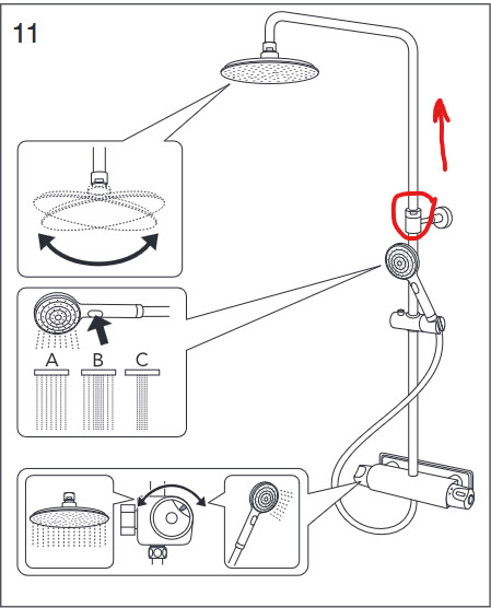

Vår nya takdusch som kommer från Gustavsberg, en Skandic Round inköpt på Bauhaus i veckan har svårt att stanna på plats och klarar inte av trycket tror jag. Det är den övre delen som åker ur "röret" (precis vid väggmonteringen, se bild). Det är helt orimligt kan jag tycka, en amatör inom VVS och badrum att denna inte klarar av vattentrycket.
Därför undrar jag: är den kanske felmonterad/defekt? är vattentrycket i byggnaden ovanligt hög? läst i deras dokument att deras takduschar av round/square etc ska klara 10 bar. Vet ärligt talat inte vad jag ska ta mig till, är väldigt besviken på Gustavsberg efter att tvättställblandaren också var av kass kvalité..

Vem har monterat den?
Har en likadan som fungerar perfekt.
Har du fullt vred när den släpper eller vad?
Om du har så högt tryck så borde du inte kunna ta den handhållna mot kroppen för det borde spruta järnet.
Tänker snarare att den är felmonterad.

Vi har själva monterat ihop den delen.

Nja, runt 80% vred skulle jag påstå. Där börjar den lyfta ur röret...
Fast den är ihopskruvad?
Men överstycket skall ju stickas ner en bra bit i den nedre röret.
Sen skall ju översta skruven spännas också.
Och med tanke på hur stort huvudet är så skall det till VÄLDIGT mkt vatten för att den skall kunna lyfta. Låter snarare som stopp i toppen eller felmontering.

Kollar man manualen under punkt 7 ska dom skruvas ihop med 30mm nyckel. Är det gjort eller är dom bara istuckna i varandra? Ska även vara "tvål" på o-ringen
[länk]
Det är gjort, den är fastskruvad så att det inte går att skruva mer. Har också applicerat tvål på o-ringarna (där är 2st med några mm mellanrum).

Oberoende hur långt ner jag trycker överstycket i det nedre röret så klarar den inte av maxvred. Allt är dubbelkollat etc
Hur mkt sprut har du från huvudet?
Det låter isf som att det är stopp i överstycket eller huvudet.
Prova skruva av huvudet och bara ha röret och se om det hjälper.

Det verkar som att takduschen (överstycket?) inte klarar av vattenflödet, eftersom när jag skruvade av takduschen (den 250mm plattan, sorry vet inte namnet) så höll sig röret på plats och inget rörde sig. Så fort jag installerade tillbaka takduschen så händer samma sak.
Kan du filma hur det ser ut när du använder den.
Både halsen och huvudet så man ser sprutet och när den börjar röra sig.

Det är för stort motstånd i huvudet i förhållande till kopplingens sammanhållande kraft. Trycket stiger om vattnet inte kan flöda som tänkt. Normalt sett ska en sådan koppling bli utsatt för rätt lågt tryck pga tryckfallet över duschmunstycket, klart mindre än husets vattentryck. Antingen är trycket över vad systemet ska klara, det är stopp i huvudet på något sätt som bromsar flödet onormalt mycket, eller så är inte kopplingen rätt utförd.
Lägg gärna upp bilder på den isärtagna kopplingen så vi kan se hur delarna ser ut.
Edit: Och vi behöver en bild som visar fullt flöde från duschmunstycket som tidigare nämnts.
