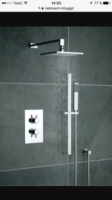

Jag menar så här att blandaren syns ju på itsidan men bygger inte ut mkt om man jömför med en vanlig och rören upp till dusch munstycket är dolt inne i väggen.
Medför detta system några risker?

Oxå en variant som bilden visar , nytt utförande för mig och rätt snyggt , men alla rör i vägg , alltid en risk man får ta med den dragningen , utan att måla gubben på väggen , det finns alltid en risk med rör i vägg för läcka , men kan hålla i 30år
PS har du möjlighet att i rummet bakom ha en lucka för inspektion , så gör som bilden , då finns full kontroll om en läcka blir , det är ju så att :: ingenting är starkare än sin svagaste länk :::

För att undvika vattenskador får du inte ha rörkopplingar hur som helst, som jag har uppfattat det ska de vara utförda i utrymmen som är vattentäta och utrymmet ska ha ett skvallerrör i botten som mynnar ut i ett rum som tål vatten och det är lätt att upptäcka att vatten rinner ut, dvs. inte inne i duschen. Sen är det väl som sagt bra om det går att byta packningar eller annat underhåll utan att totalrenovera badrummet.
Blandare av den typ som visas på bilden brukar ha en inbyggnadsbox som ska monteras i väggen och sen tätas mot. Man kommer åt kopplingarna genom att ta bort vreden och täckbrickan.
Jag vet att det brukar bli diskussioner om huruvida detta är godkänt eller inte. Tillverkaren av blandaren kan säga en sak och tätskiktstillverkaren en annan...

Enligt Säkert vatten är det i alla fall inte tillåtet med skvallerrör som mynnar i duschen eftersom det då inte märks att det droppar från dem.
Vad jag vet så brukar det inte finnas anslutning för skvallerrör. Det brukar finnas möjlighet för ev läckagevatten att rinna ut i nederkant av täckbrickan.
Dessutom om man drar rör-i-rör ifrån ett fördelarskåp som är monterat lägre än duschblandaren, så kommer läckvatten att rinna ut där.

Inbyggd, "modern", har funnits länge, men kraven på lösningen har ökat utifrån att det uppstått vattenskador.
Det är tillåtet med inbyggnadsblandare med skvallerrör från "Boxen". Den ska som Birgit skriver mynna ut utanför zon1, gärna minimum 10cm över golv.
