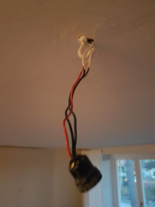

Finns det något som säger att det måste finnas takdosor jag har bara en rör bit eller på en del ställen bara sladdar ut i taket.
Det är jättevanligt att det inte sitter något uttag utan bara kommer några sladdar ur taket.

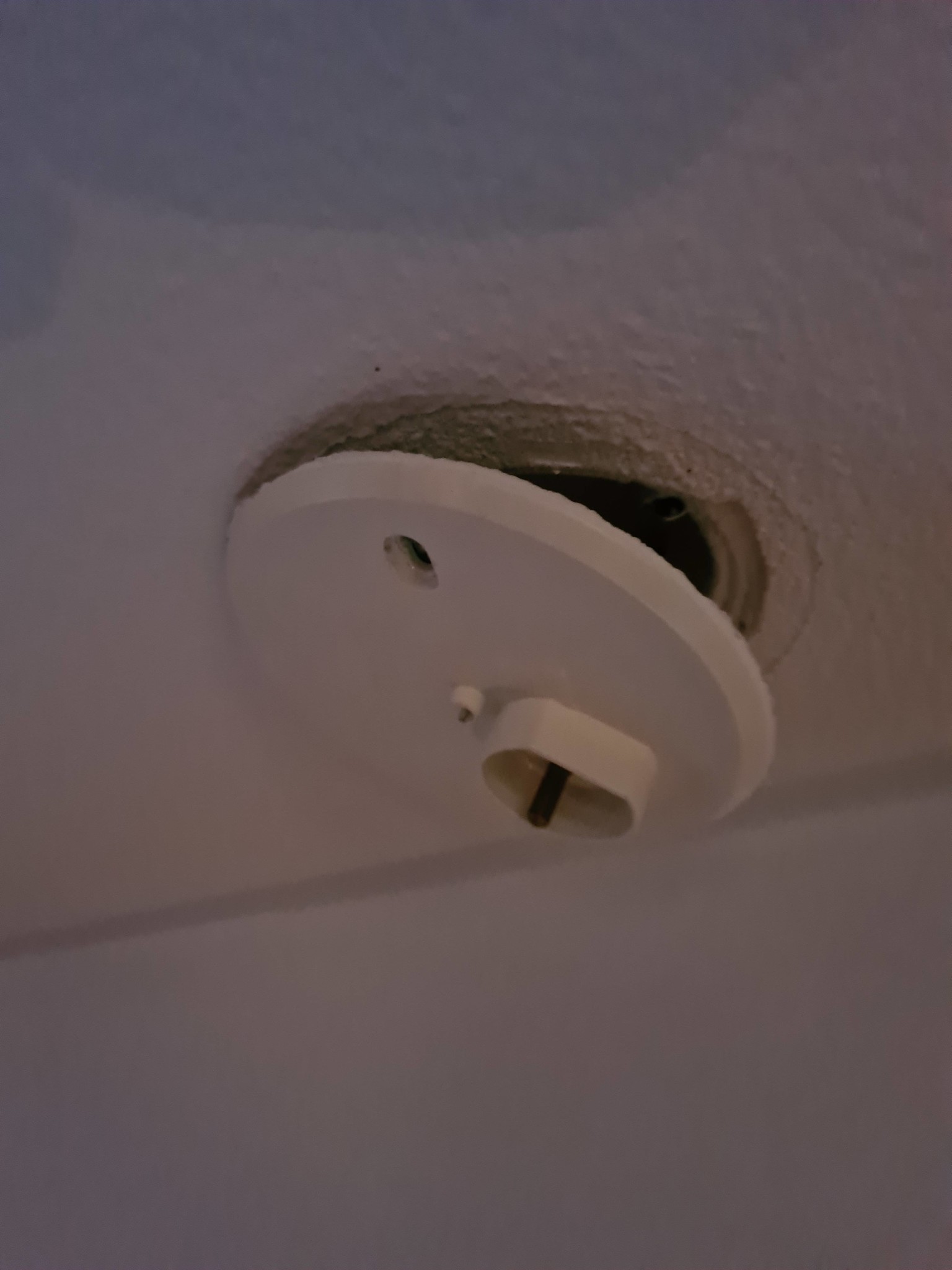

Det var ju förr väldigt vanligt att det såg ut såhär:
Det anses inte som korrekt utförande i en installation som utförs idag.
Idag sätts det antingen en takdosa, med ett uttag i den.
Eller så sätter man ett utanpåliggande takuttag över ett sånt där rörutlopp i första bilden.

Men hur gör elektriker ifall det är en gammal installation som ser ut som i första bilden?
Tja, om det var tillåtet att göra så när det gjordes så är det inte tvunget att ändras nu.
Och ärligt talat vet jag inte vad de exakta reglerna var för detta förr i tiden, men det var åtminstone vanligt, det var praxis och kutym.
Jag låter rätt ofta det vara på samma sätt, men moderniserar också glatt om jag får chansen till det.
Jag brukar sätta ett utanpåliggande lamputtag med krok över rörutloppet.
Fanns även ett speciellt utlopp med invändig gänga. På det äldre runda lamputtaget satt man en bricka i skarven mellan delarna och sedan tryckte man in uttaget i rörutloppet och gängade in en del med två "öron" sedan fäste man kroken i "öronen"..... Årtal runt 60 talet...
Även där får man ersätta allt med utanpåliggande lamputtag om det ska jordas...
Tack för era svar 😊
Så om man renoverar ett hus idag och bara lämnar rör med trådar och Wago så gör man ”fel” men inget olagligt. Är det så man ska tolka det?
