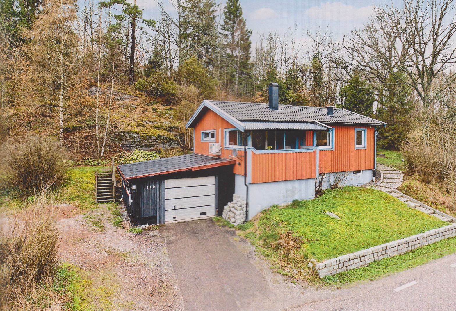

Har idag betongpannor som ligger på läkt och tunn masonit - ingen spånt eller papp.
Har fått ett kostnadsförslag på att byta taket:
- Riving läkt och masonittak
- Råspånt, hela taket
- diffusionsduk
- nya slöyfer 25x48
- nya läkter 26x48
- Benders candor Betongpannor och Benders candor mörne sten,
- byter också ut den gamla skorstenen
- byggställning med i priset.
Taket är ca 10x6 meter.
Priset jag fått är 57 000:- efter rot.
Är detta rimligt?

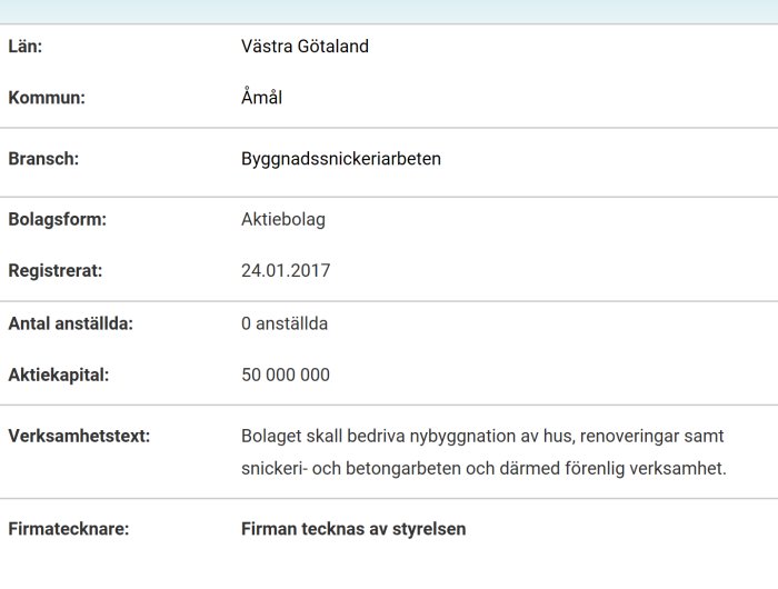

Har fått bilder på hus de arbetat på. Bett att få besöka någon kund.
Men han är väldigt professionell och svarar "rätt" på alla frågor.
Arbetskostnaden är 26 622:- resten är material.
Firman är svensk, nyreggad. Dock har jag kollat upp gubbarna och de har arbetat 36 år i byggbranschen (egen utsago) och killen jag har kontakt med har en enskild firma reggad 1996.
