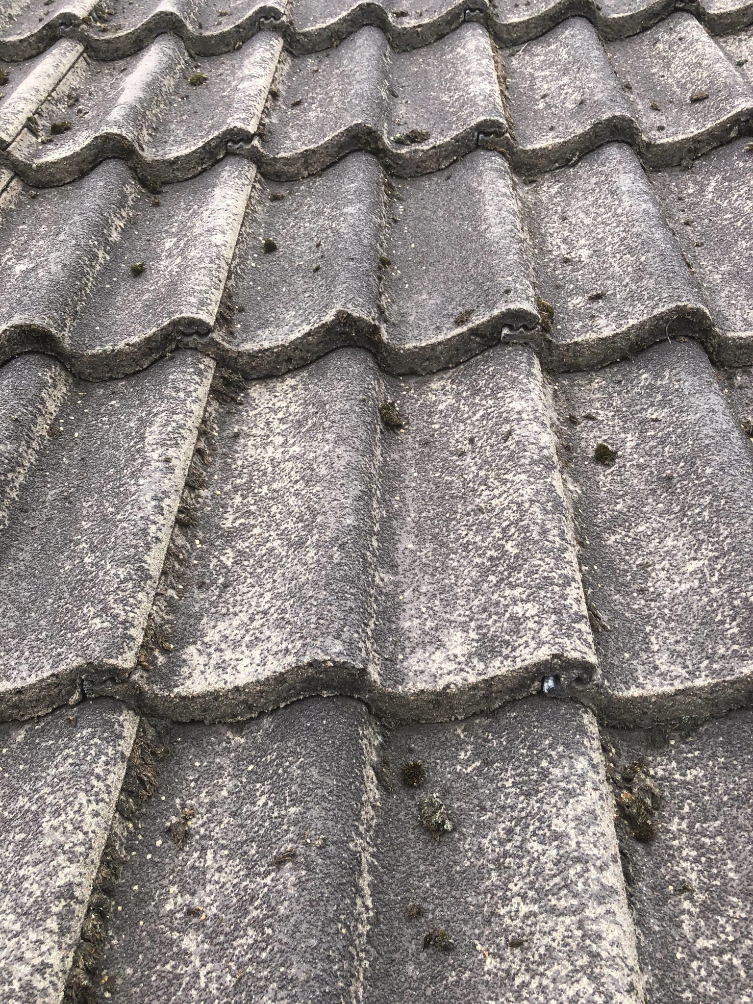

Behöver man verkligen byta betongpannor och papp efter 45år. Jag vet att man brukar säga att pappen håller 40år.
Men behöver taket verkligen bytas, varför håller det inte 20-35 år till?
Mina pannor är av kraftigare modell men de är slitna ovanpå.(och så var det vart i 15 år) Taklutningen är 30 grader och pannorna sluter tätt med ca 5 cm överlapp. Har bytt en sprucken panna senaste 10 åren.
Läkten är i gott skick, snustort under och pappen är hel, möjligtvis lite torr.. Inga fuktindikationer på råsponten, varken ute eller på vind. Plåtarbetet är det heller inget fel på, bara matt.
Enda som är dåligt är vindskivor som måste bytas.
Kan inte riktigt hitta motiv till att byta taket för 300k när funktionen är fullgod. Kan heller inte se hur det kan läcka… Finns väl till och med tak som helt saknar underlagspapp med fullgod funktion.
Min plan är att själv göra rent taket och måla taket med Hagmans takfärg för att på så sätt få en hyfsat avstötande yta igen och få ett estetiskt intryck.
