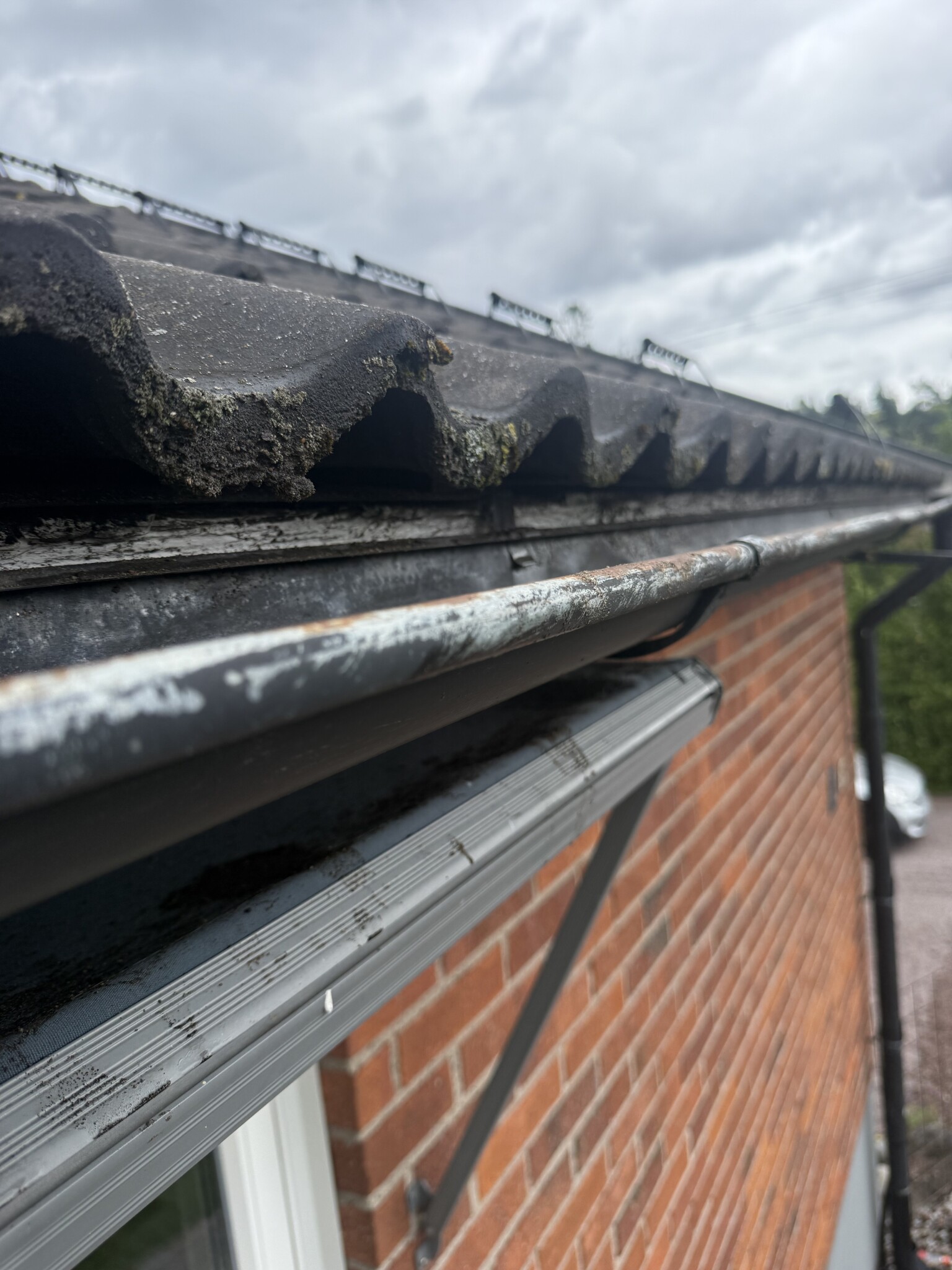

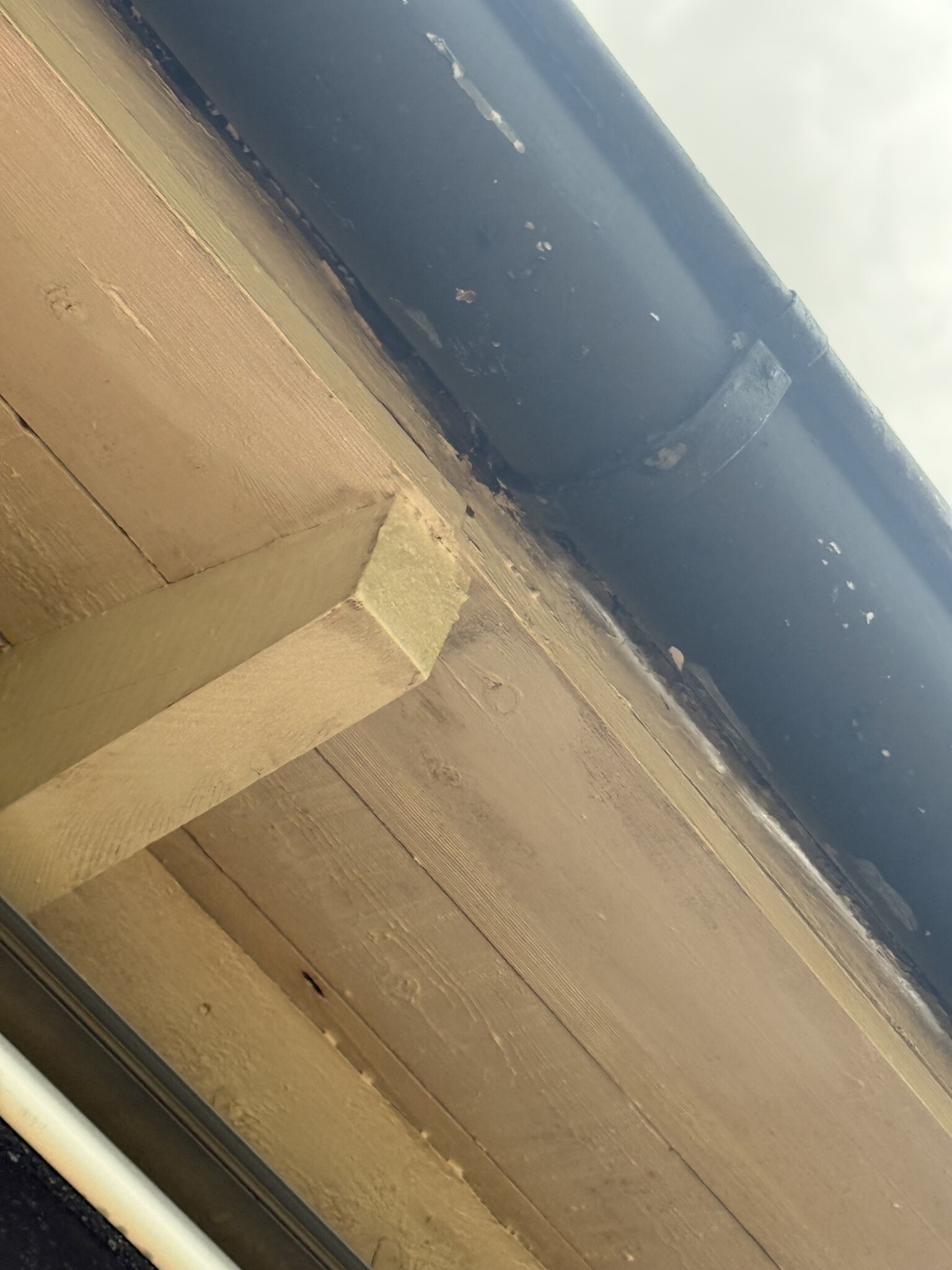

Jag behöver byta ut hängrännorna på huset.
Nu sitter det rejäla äldre fästen, in under takpapp och läkt.
Huset är 13 meter långt, fallet på rännan sisådär.
Tänkte avluta åt två håll.
Hur gör ni?
Kapar av de gamla rännkrokarna jämns med pappen och skruvar dit nya längst ut på takfoten.
Ca 50 mm fästyta.
Finns ingen fotplåt heller, men å andra sidan har det klarat sig bra sen-60 talet ändå.
  • Närbild av äldre hängrännor och fästen under ett tak med korrugerade takplattor på ett tegelhus.
  • Äldre hängränna med rejäla fästen på ett trähus, ingen fotplåt syns, takfot med synligt trävirke.
