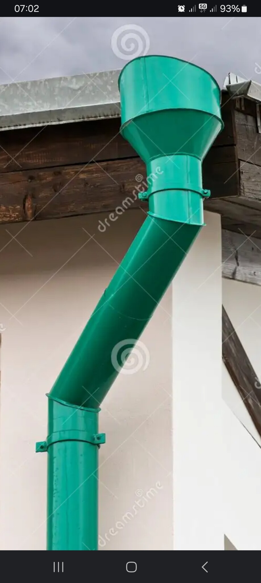

Någon som vet om man brukade ha falsen/skarven på stuprör inåt eller utåt på slutet av 1800-talet? När man hade skarprörsvinklar/vattkupor osv?
Ska montera detta på mitt trähus från 1893 och funderar på var skarven/falsen bör vara?

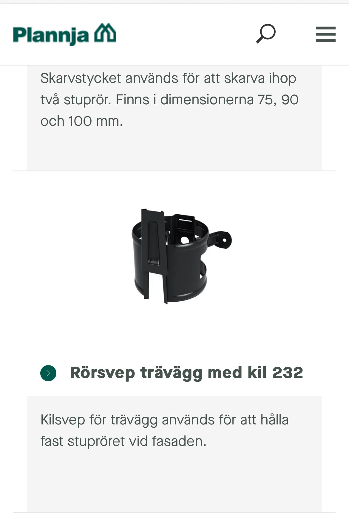

Alltså stör du dig på det så vänd dom inåt men ha koll på att det inte blir stopp med löv o skit bara..
Vanligaste svepet för träfasader är väl denna och den hindrar dig inte att vända skarven på stupröret inåt..
Kilsvep för trävägg, används för att hålla fast stuprör vid fasaden. Svart, rörformad fästanordning med kil, från Plannja.

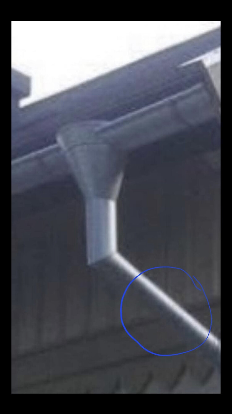

Någon skrev att det där med skarv utåt måste vara något ”nytt påfund”, för enligt honom så har han aldrig sett sekelskifteshus med skarprörsvinklar med skarven utåt.
En annan skrev att det är viktigt att ha skarven uppåt på mellanstycket för annars kan vatten hamna i falsen och röret spricka. Se bild! Stämmer det enligt hur du ser på saken?
  • Nedre del av stupränna med en blå cirkel markerar en skarv på röret.
P
S Slottsfrun skrev:
Tack snälla för goda råd!

Även det där mellanpartiet där personen sa att det måste vara fals uppåt? Alltså där den blå ringen är. Tyckte det han påstod lät rimligt.
P
Ja den ska vara nedåt annat faller hela idén med att skydda huset för är den på ovansidan och springer läck så läcker det mot fasaden det säger sig självt..
Men som jag sagt innan gör så som du anser är minst stötande för det är inte ofta dessa läcker om du monterar nytt och ser efter med underhållet ett par gånger per år..

Gamla stuprören är väl typ gjorda av smala plåtremsor och min erfarenhet är att som gjordes "hur som helst" falsen kan vandra omkring utan större logik för mig och jag misstänker att det är svårt att skarva längsgående falsarna rakt över varandra?
Grönt stuprör med trattanslutning vid husets tak.
plåtrickard
Förr fanns ju istort sett alla maskiner bara i 1meters längd.. (vals ,knäck ,sax vulstmaskin) och materialet var dyrare än arbetskraften.. så allt användes o många skarvar blir det...
Men mellanbiten fals upp
Noramasen
Stuprören idag är generellt av MYCKET sämre kvalité än förr då de handfalsades och dessutom med tvärfalser som bättre säkerställde att de höll, samt att plåten var hårdare och en aning tjockare än dagens ”skräp” Jag har mycket sällan sett handfalsade rör som dessa spricka isär pga isens sprängkraft. Var ganska nyligen och skulle eventuellt byta rör till nya då de gamla var lite buckliga och såg inte alltför trevliga ut, men avrådde då de var i annars väldigt gott skick och enbart var rost som begränsade livslängden. Dessa rör framför allt på nordsidan kommer att hålla betydligt längre än om man sätter upp nya.
Mitt råd om ni är ortodoxt intresserade av byggvårdskultur och har ekonomiska möjligheter är att låta ett kulturplåtslageri tillverka nya och därmed kan ni vända falsen inåt och kan därmed dessutom få handgjorda svep som är betydligt snyggare än de nya styggelserna.
