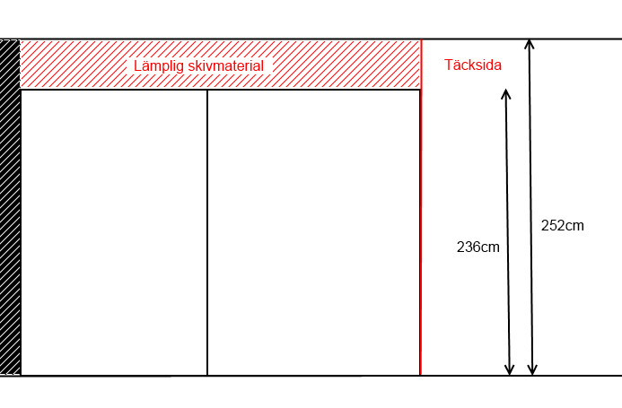

Jag har tänkt gå och köpa mig en garderob till hallen av denna modell http://www.ikea.com/se/sv/catalog/products/S99932856/#/S59932858 (fast med vit stomme). Sedan hade jag tänkt göra en takanslutning till denna, dels för att jag tror det kan bli snyggt men även för att dölja eldragningen till belysningen i garderoben.
På vänstra sidan av garderoben finns en vägg men på andra sidan är det öppet.
Planen var att sätta en täckskiva på högra sidan ända upp till tak och sedan kapa till en bit skiva att sätt över själva garderoben med ett par reglar bakom. Till mitt förtret så verkar det inte i ikeas sortiment finnas täckskivor som är så pass höga (252cm) som det är till taket.
En liten skiss:
- Har ni något tips på om man kan få tag på en täcksida som är längre men ändå kan tänkas vara hyggligt färgmatchad med Ikeas PAX-stommar?
- Har ni några andra idéer hur man kan göra en snygg takanslutning på min garderob?

Takanslutningen är väl egentligen inte problemet, gör som du tänkt
Men varför vill du ha en täcksida jämte garderoben, varför inte bara låta det vara öppet in till väggen? hur bred ska den täcksidan vara? Den ska alltså ansluta till nästa vägg? Det kanske kan vara ett alternativ att titta på en elfa-garderob som kan måttanpassas så att den passar in från vägg-till-vägg, köp dörrar och färdiga skivor och snickra garderoben själv så blir det kanske inte dyrare heller
Hur det är med täckskivor i passande färger beror ju lite på färgen på garderoben, du kan ju gå till ett byggvaruhus och se vad de har, kanske tapetsera något snyggt på eller måla, eller sätta folie i motsvarande färg som på garderoben, det finns ju rätt gott om folier med träimitationer m.m. nuförtiden. Jag har använt det på några ställer som matchar trä väldigt bra.

Tanken var väl att det skulle vara ett enkelt sätt att få en jämn snygg yta hela vägen från golv till tak. Skivan skulle behöva vara ungefär 60 cm bred. Det kanske inte var någon bra idé dock...
Jag tittade på Elfa-garderober men tyvärr var dom 2-3 ggr dyrare så det får bli Ikea.
