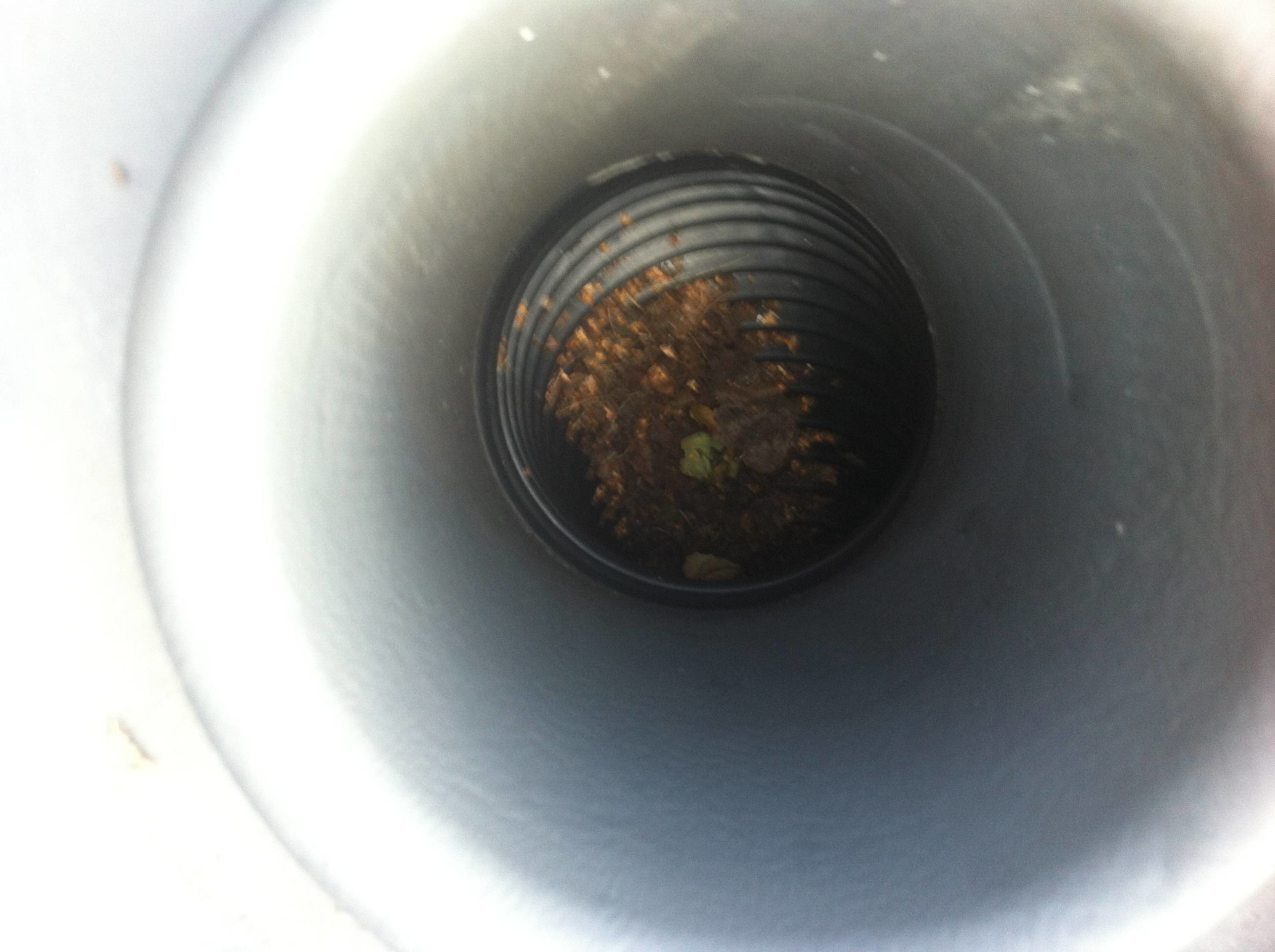

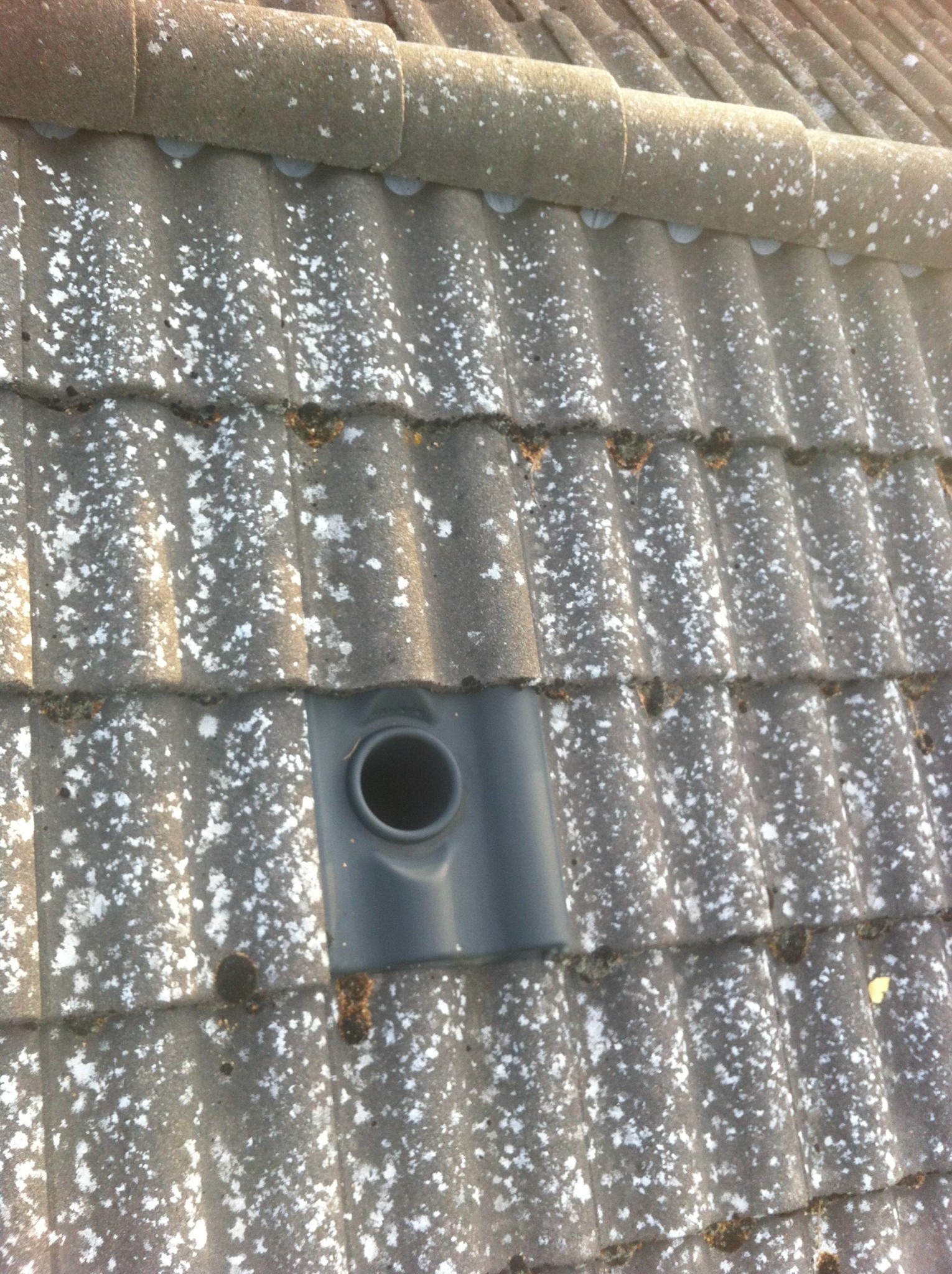

Var precis uppe på taket för att inspektera från ovansidan och jag hittade detta ( ej på delen med för låg taklutning). En ventil som som efter "ropa i röret" tekniken konstaterad är till ventilationen för badrum+tvättstuga. Bör inte dessa täckas med tak ? Känns konstigt att ha de helt öppna, men detta var inget som besiktningsmannen nämnde.

Jo sen ventilen villd u nog ha en formgav huva på. Syns ju på bilden att det blåser ner massa björkfrön och annat mög. Kommer också regna rakt ner i den. Lite märkligt men borde inte vara svårt att lösa

Ventiler som ser ut så, är oftast avloppsavluftning. Det gör ju inget om det regnar in i avloppet. Är du säker på att det verkligen går till ventilationen?

Ventilen på taket är avloppsavluftningen. Helt normalt att den ser ut som på bild.
