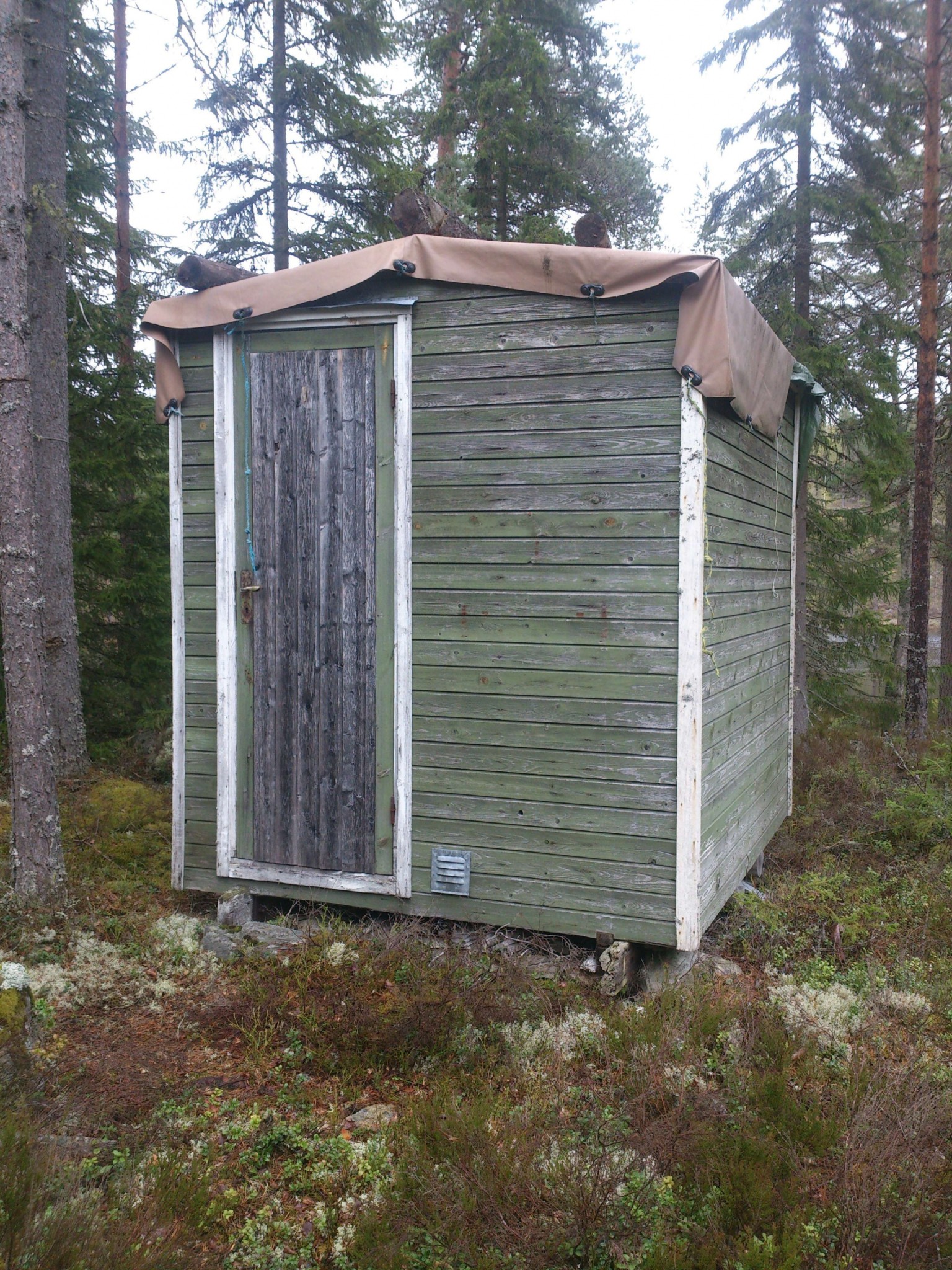

Ska göra ett försök att rädda en liten gäststuga (fd skogsarbetarebarack) Det har blivit läck i taket men varkar inte ha blivit några större skador. Det har legat pressening på taket sen läckaget upptäcktes.
Det nuvarande taket är slät plåt, inget takutsprång.
Hade en ide om att lägga 45*95 som ströläkt(typ av nya takstolar) direkt på befintligt plåttak, lägga på bärläkt och sen TP20 plåt. Och samtidigt öka på takutsprånget.
Kan det funka? Eller några andra smarta ideer?
Så här ser det ut:
http://www.evernote.com/l/AItoTDPUIPFMjYqVclgrwDnAFr2tpia4xh8/
Det låter väl som en möjlig lösning förutsatt att befintliga takbjälkar klarar lasten (och snön) och det går att förankra bra.
Lutningen kanske kan diskuteras?
Ett alternativ kan väl vara en lösning med takpapp.
