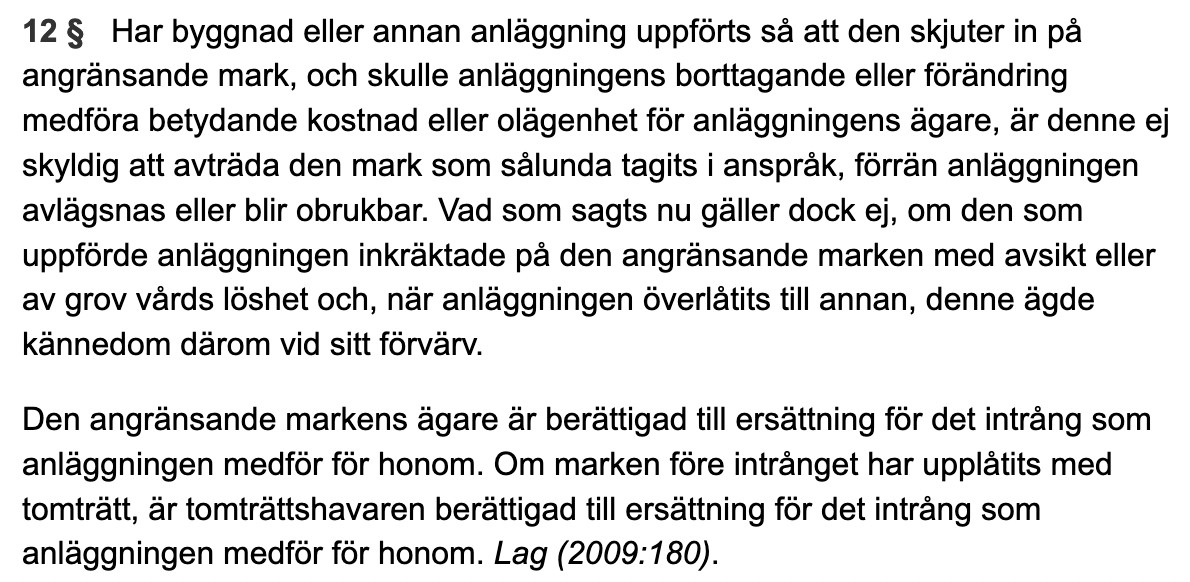

Den första delen av din fråga är mycket svårare. Man ska i grunden inte uppföra byggnader eller andra anläggningar som skjuter in på grannens fastighet utan dennes tillstånd. Men det kan ske misstag. För dessa fall finns 3 kap. 12 § jordabalken:
Men som du ser är det många bedömningsfrågor i denna reglering. Vad är t ex "betydande kostnad eller olägenhet"? Det spelar också roll om du kände till eller inte att taket på byggnaden går över fastighetsgränsen när du köpte fastigheten. Och om nu byggnaden som skjuter över får stå kvar så ska du betala en ersättning. Vilken summa?
Jag har inga svar på dessa frågor men kanske någon annan vet mer? Svår fråga som berör en väldig massa tomter.

Jag tror att marknivåfrågan är den komplicerade, och att friggeboden är rätt enkel.
En bod på plintar kan jag inte tänka mig är en sådan byggnad som skyddas av 3:12 JB. Det är bara att lyfta och flytta och gilla läget.

Jag har alltid undrat över 3:12 JB. Och i mitt grannskap tycks dessa gränsöverskjutande byggnader och anläggningar vara väldigt många. Var finns mer att läsa? Finns domar som hjälper till med tolkningen?Nötegårdsgubben skrev:

Mig veterligen finns inga prejudicerande domar och man skrev inget särskilt om det när det begav sig – paragrafen hette då 3:7, men hade väsentligen samma innehåll.Claes Sörmland skrev:
Det borde ju dock finnas ett otal radhus och liknande från miljonprogrammet som är felbyggda i förhållande till gränsen, liksom ett antal garage från samma tid. En del äldre hus på platser där man inte varit så petig med gränser för tomtmark på i övrigt stora fastigheter finns det säkert också.
Men man kan ju skönsmässigt dela in byggnader i lite olika komplicerade grundläggningar.
- Sten- eller betongkonstruktioner med källare, där varken överbyggnad eller källare går att flytta utan omfattande rivning.
- Dito på betongplatta.
- Trä- eller stålkonstruktioner med källare, där överbyggnaden nog är flyttbar, men inte källaren.
- Dito på betongplatta eller torpar-/krypgrund
- Mindre byggnader på platta eller gjuten grund.
- Mindre byggnader på plintar/fåtal naturstenar.
Man kan förstås räkna upp ett otal byggnader eller anläggningar till, men att det finns en komplexitetsgradering där en bod på plintar står rätt lågt i hackordningen måste väl vara rätt givet.
Sen tillkommer det ju roliga PBL-aspekter. Om man flyttar en fellokaliserad bod som inte var bygglovspliktig när den byggdes eller är preskriberad, blir då kostnaden oskäligt betungande om den måste rivas i ett detaljplanerat område, men skälig utom detaljplan. Och kan man i så fall kräva rivning av ett utskjutande tak, men inte borttagande av hela byggnaden?
Jag tror dock att de flesta har en rätt flegmatisk fördragsamhet med saker som fanns när de köpte, så de flesta byggfel rycker man nog bara på axlarna åt tills de är ivägen ”på riktigt”.
