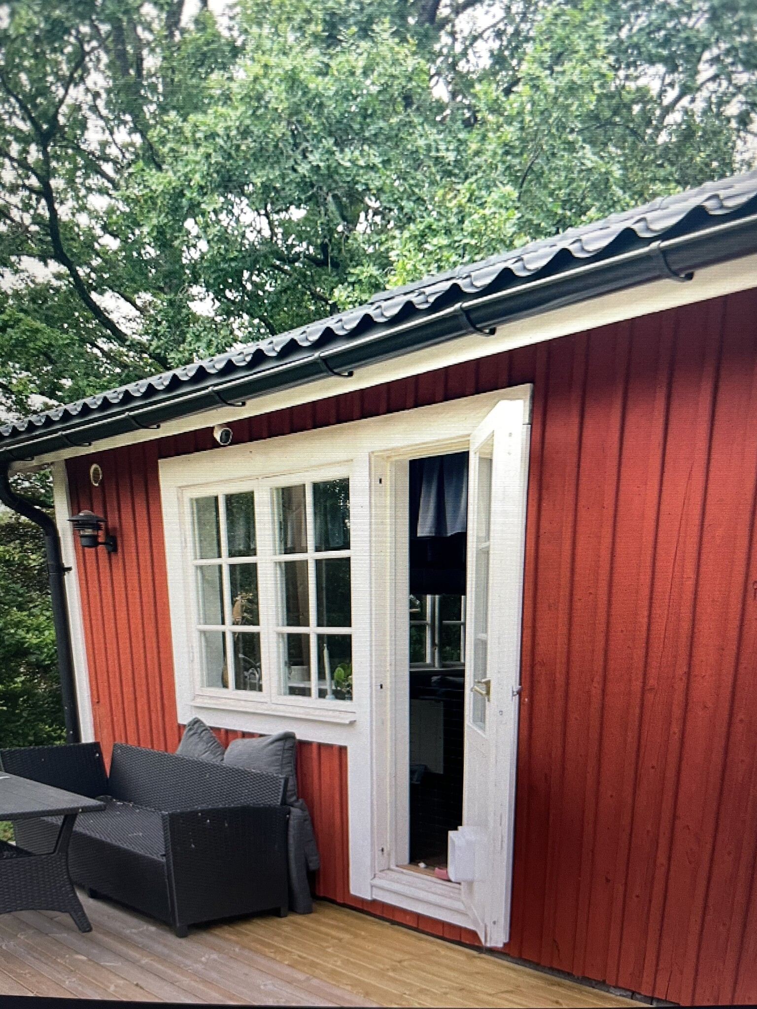

Vill ha tak ovan en del av altanen men det är lite ont om plats.
Har tänkt använda takstolar 45x195 och korrugerat plasttak.Om jag tar bort hängrännan, finns det då något sätt att ansluta plasttaket mot befintligt tak?
Tacksam för ideer och hjälp.

45x195 verkar kraftigt, behöver du inte spara höjd? Vad får du för spännvidd?
3,5 - 4.0 meter

Jag svarar själv med en tanke jag har så får ni kommentera:
- Ta bort hängrännan den bit det gäller och sätta gavel och stuprör på resterande..
- Ta bort vindskivan eller vad det heter.
- Fästa en bärlina i takstolarna där vindskivan suttit.
- Skära upp takpappen och sticka in en takplåtsremsa på ca 25 cm bredd, 10 cm in under pappen.
- Ansluta det korrugerade plasttaket i bärlinan under den utstickande takplåtsremsan.
Sedan blir det till att fixa till takavrinningen såklart
