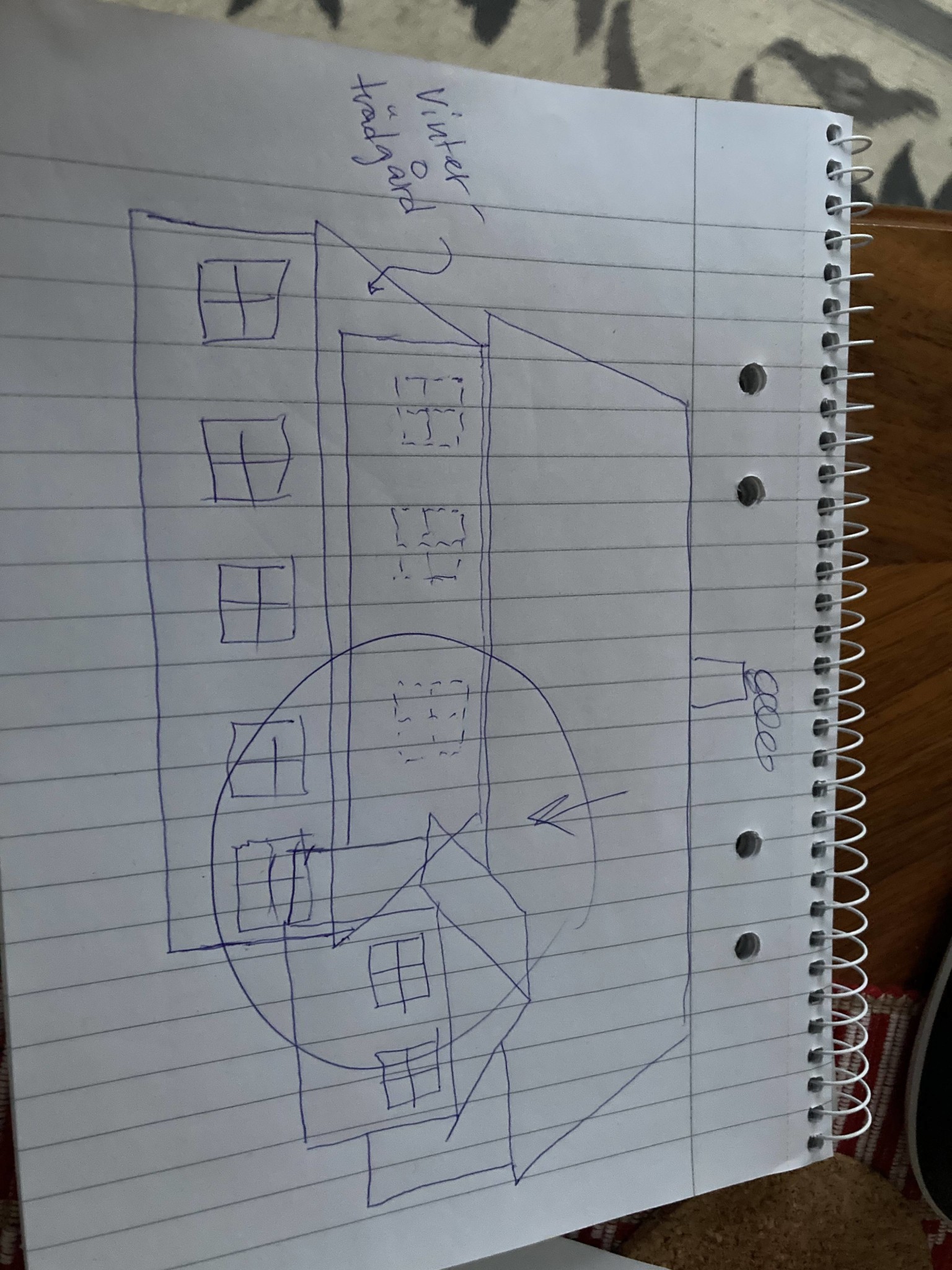

Hej ska bygga en vinterträdgård mellan ut utbyggnad o huskroppen enl skiss. Som ni ser krockar taken (inringat). Hur skulle ni lösa tätning, isolering och regnvatten däremellan? Taket skär ju utbyggnadens och måste gå igenom dess tak och längs dess vägg .. Ritad skiss av hus med planerad vinterträdgård, där taken krockar markerat med en cirkel.

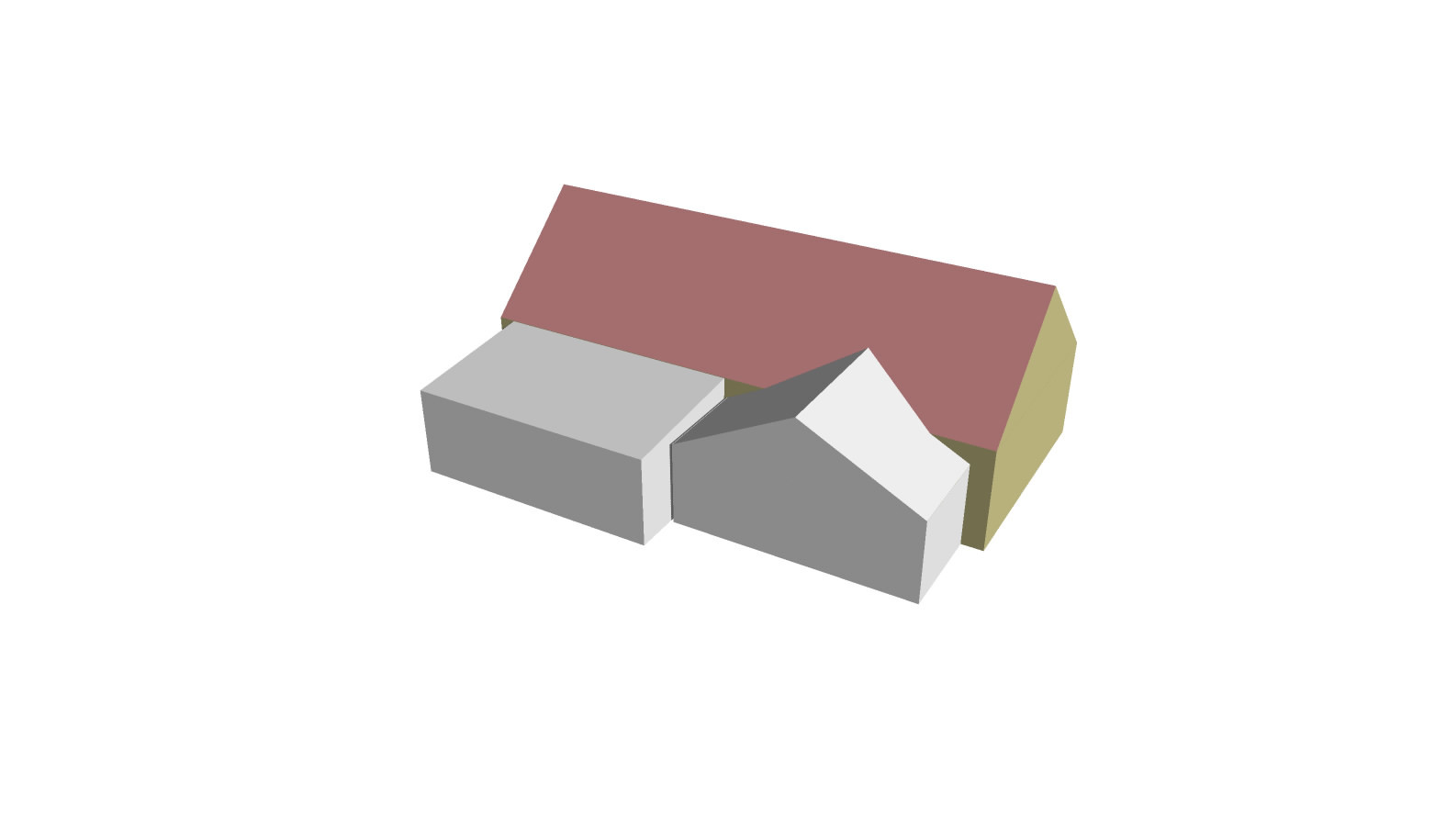

3D-modell av hus med flera volymer och sadeltak föreställande planerad tillbyggnad och vinterträdgård.
Om det är ungefär så här du har tänkt dig volymerna, kan jag se åtminstonde två lösningar. 1) Försskjut vinterträdgården så den inte kommer i kontakt med tillbyggnaden och 2) Förse vinterträdgården med flera tvärställda sadeltak (bredvid varandra och den gamla tillbyggnaden) så det ser ut som flera små volymer. Det senare är en klassisk lösning på den typen av problem.
