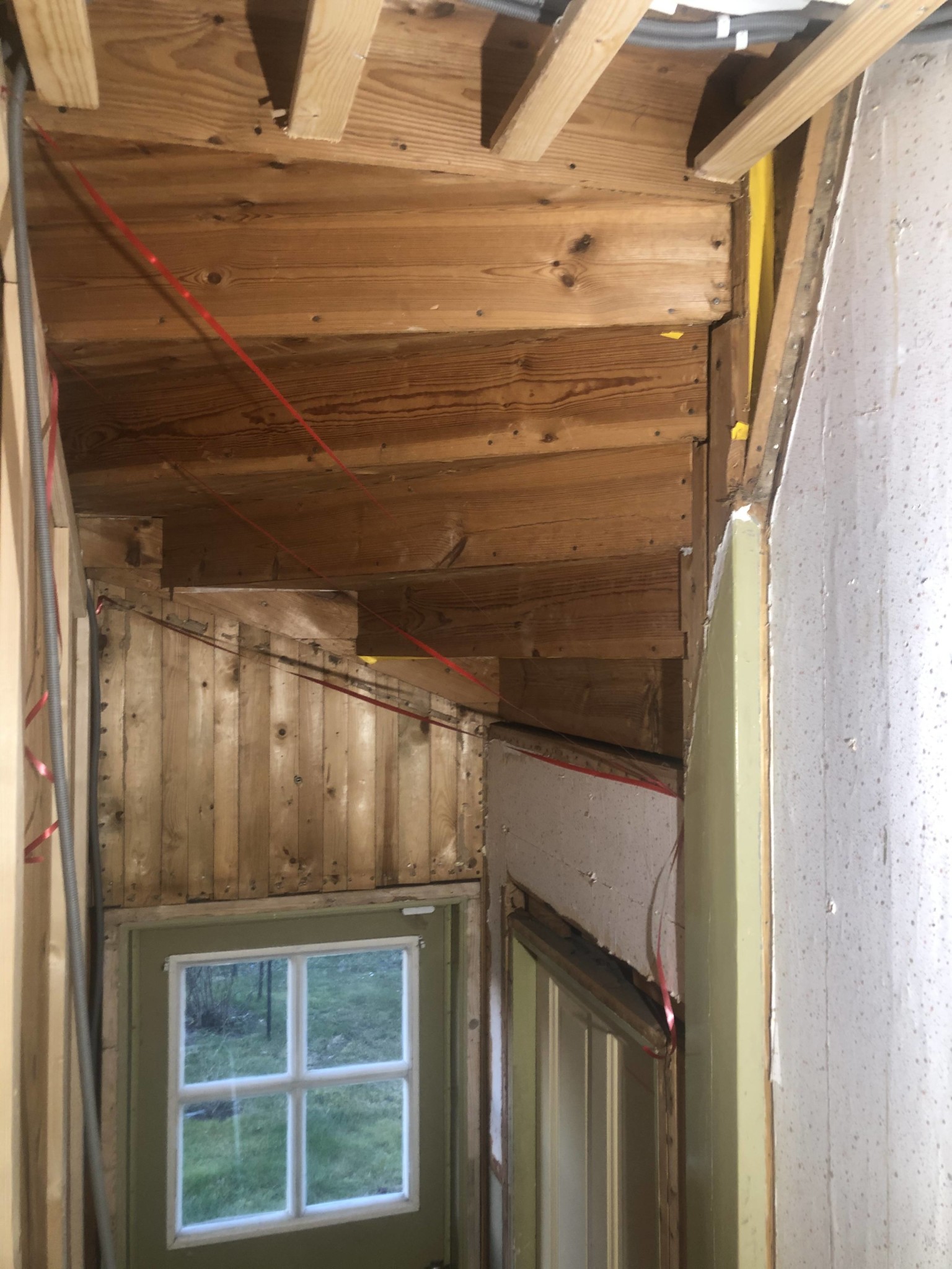

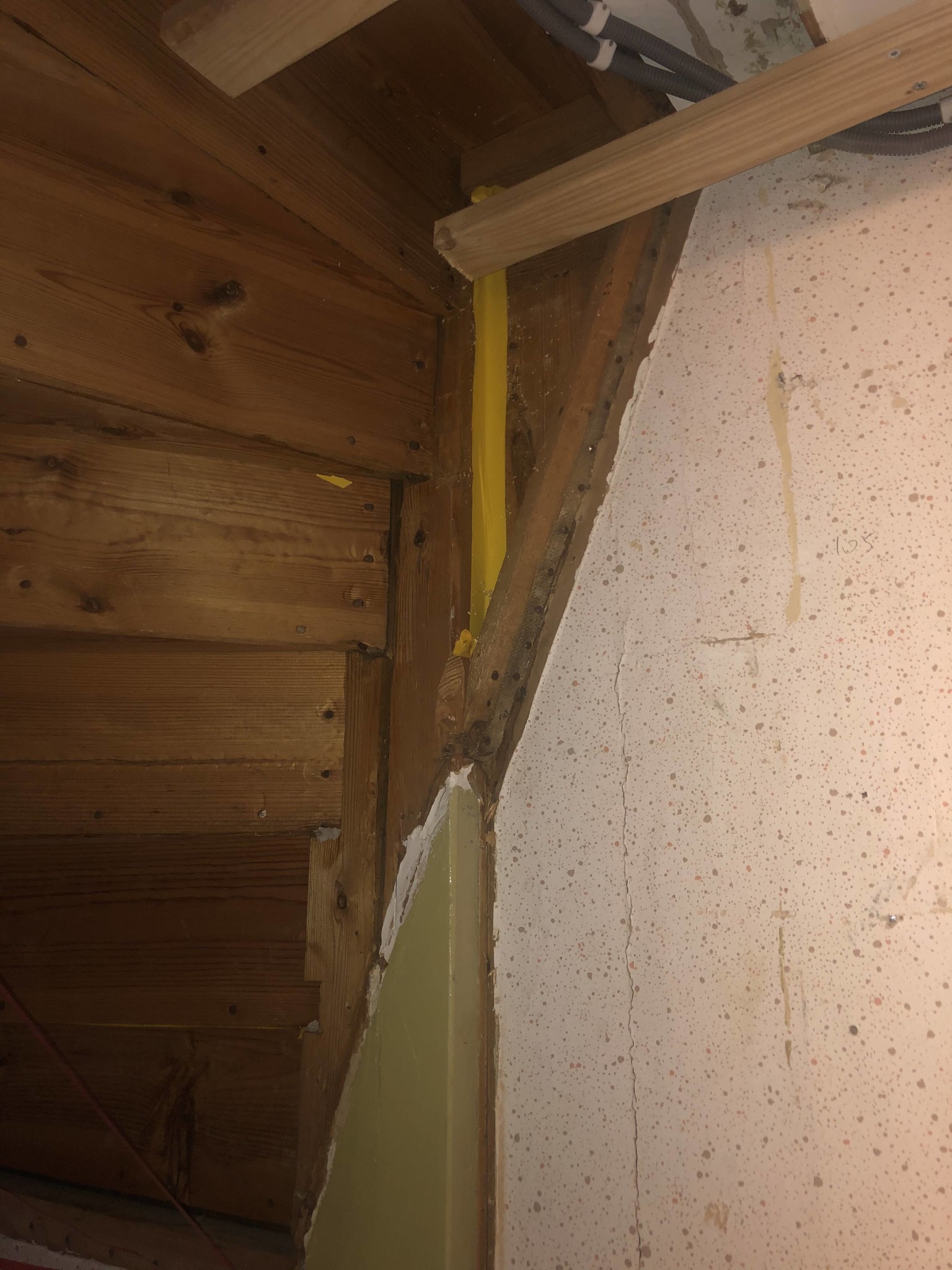

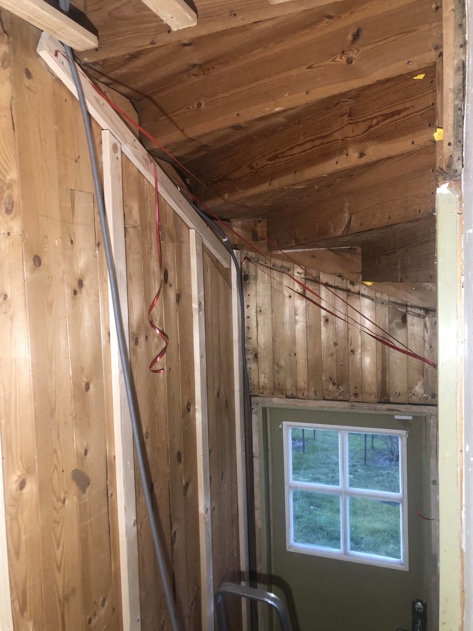

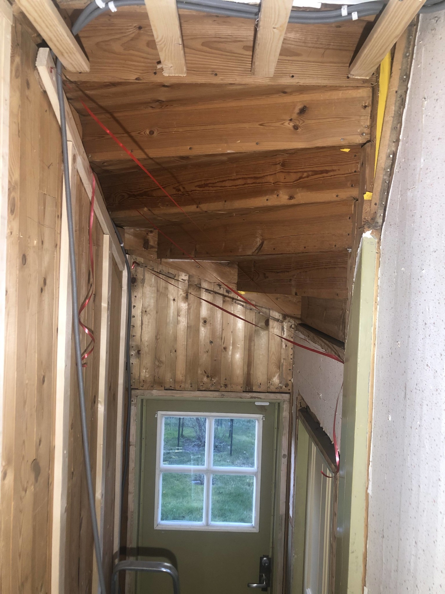

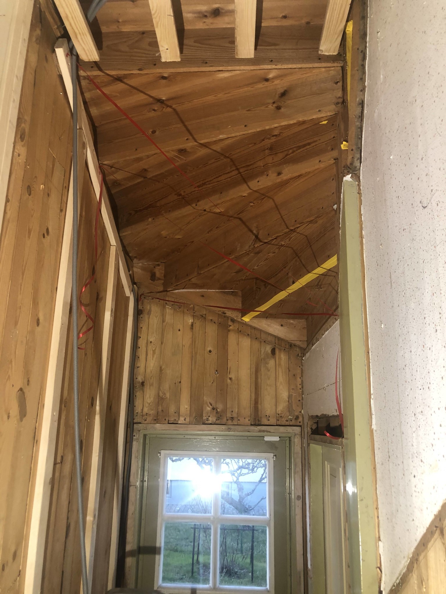

Vi är igång och renoverar hall och entré i ett 20-tals hus. Vi har en svängd trappa upp till ovanvåningen som passerar över hallen där det finns en liten trappa ned till markplan och källardörr. Trappan är ganska rå och har aldrig byggts för att synas underifrån. Original har den varit vävspänd och man kan se spår från det.
Nu funderar vi på hur vi ska få till ett snyggt tak eller inklädnad. Ett alternativ är förstås att låta den vara synlig och det känns egentligen ganska tilltalande för att behålla maximal rymd i rummet. Då blir frågan hur man bäst får den slät och fin. Man kan väl gipsa in steg för steg men det är mycket pyssel och frågan är om det håller. Kanske kan man måla den som den är men som sagt är den grov med påsalade bitar på vangstycke, sättsteg och plansteg som möts på lite blandade sätt etc. så det blir mycket jobb att få snyggt.
Ett annat alternativ som nog varit huvudspår är att gipsa ett tak men vi har svårt att komma fram till hur som blir snyggast. Vi laborerar med att spänna snören och hålla till lasern men blir inte övertygade av någon lösning. Vi vill undvika att det blir som ett stort block man möts av när man går ner för källartrappan samtidigt som vi ogärna vill ha taket väldigt facetterat.
Vad har ni för synpunkter, idéer och erfarenheter att bjuda på?

Tunna ribbor som kläs med masonit och målas? Så det blir som undersidan på många svängda betongtrappor.

Många tack för input men inte överförtjust i det resultatet faktiskt. Det ser ganska ”pussligt” ut eller hur man ska beskriva det.

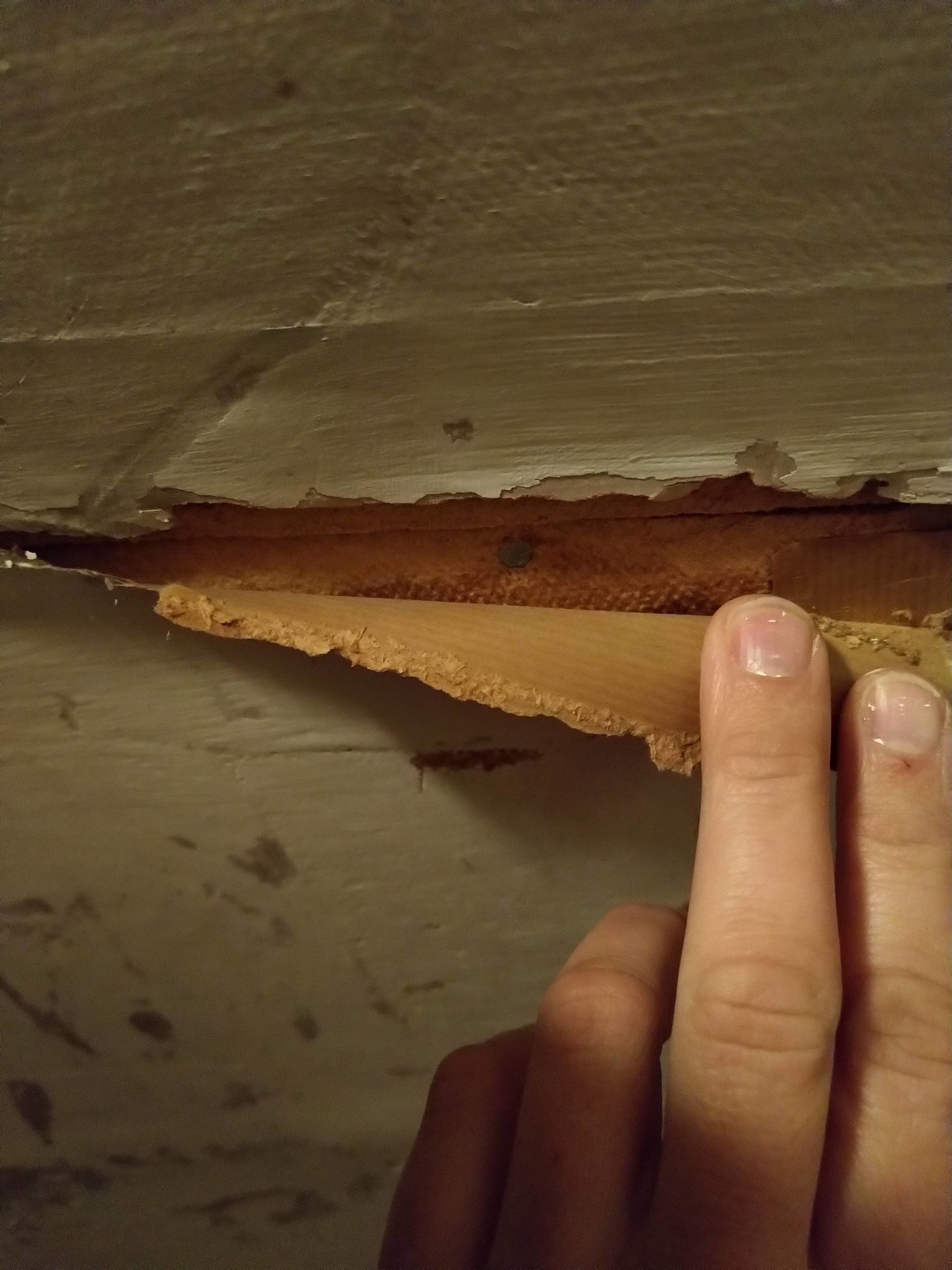

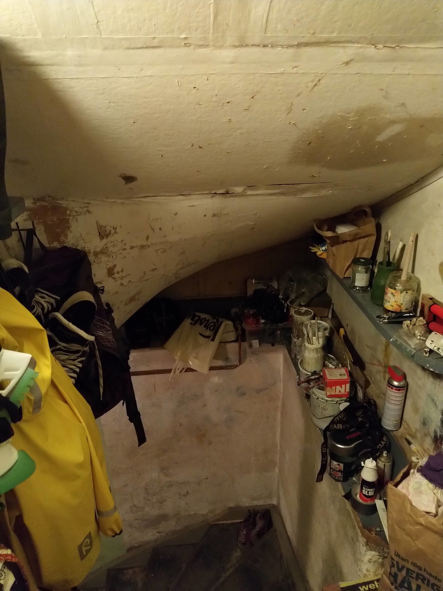

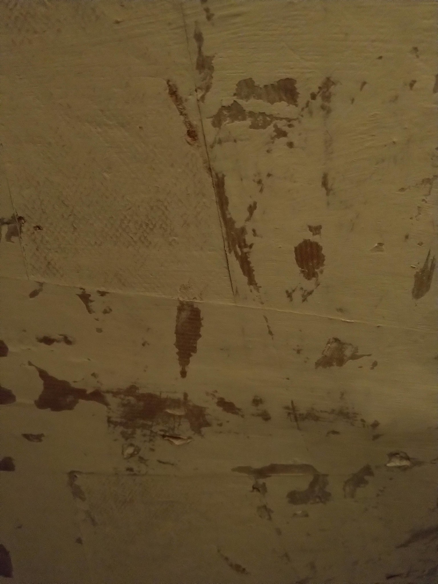

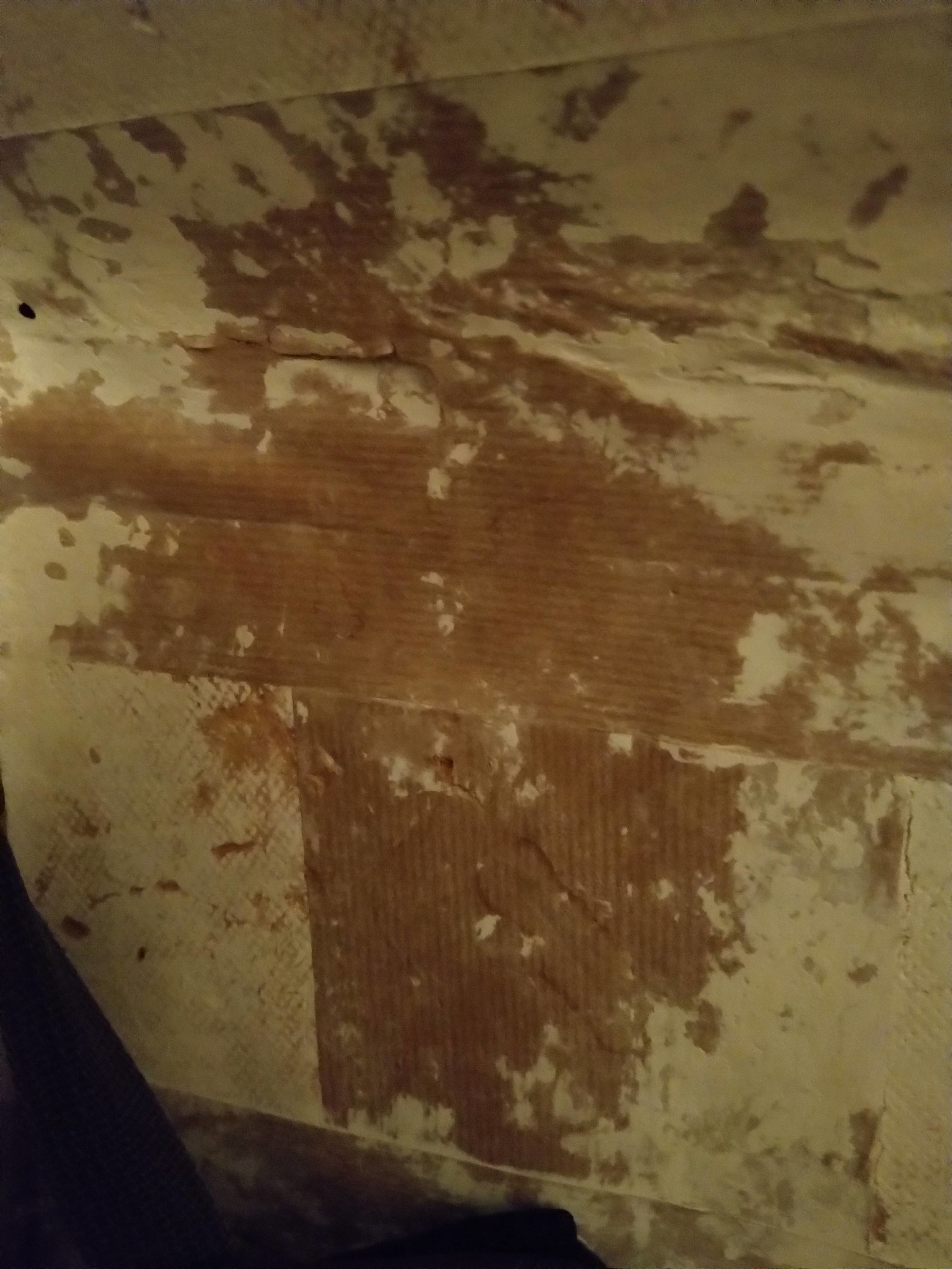

Jag bifogar lite bilder på hur det ser ut hos oss i källartrappan (ursäkta stöket). Jag *gissar* att det är original från 1933. Som tidigare skrivit verkar det vara masonit med något slags remsor klistrade åtminstone över skarvar.
Ostädad källartrappa från 1933 med möjlig masonit och remsor över skarvar, ommålad med diverse föremål och verktyg runtomkring.
Sliten källartrappa från 1933 med flagnande färg och synliga masonitskarvar.
Gamla masonitväggar med slitage och remsor i en källartrappa, möjligtvis från 1933.
Bild på gammalt, skadat trappsteg med synlig brunfiberskiva och klistrade remsor, hand pekar på skadan.
Ja där har vi i alla fall ett konkret resultat på en dubbelkrökt lösning. Din källarnedgång är för all del jättefin men har kanske siktet inställt på ännu högre finish :) Det ska gifta sig med fiskbensparkett och spegelpanel på väggarna. Är det byggt av många bitr masonit för att det är stora brytvinklar eller tror du det är för att stora bitar är besvärliga och det bara är en källartrapp?
Det är svårt att bedöma hur stora bitar det är utan att riva i det. Jag tror att det med ganska små medel går att få mycket bättre finish. Jag har tänkt att det nog går att spackla upp det, och det ingår i femårsplanen.
