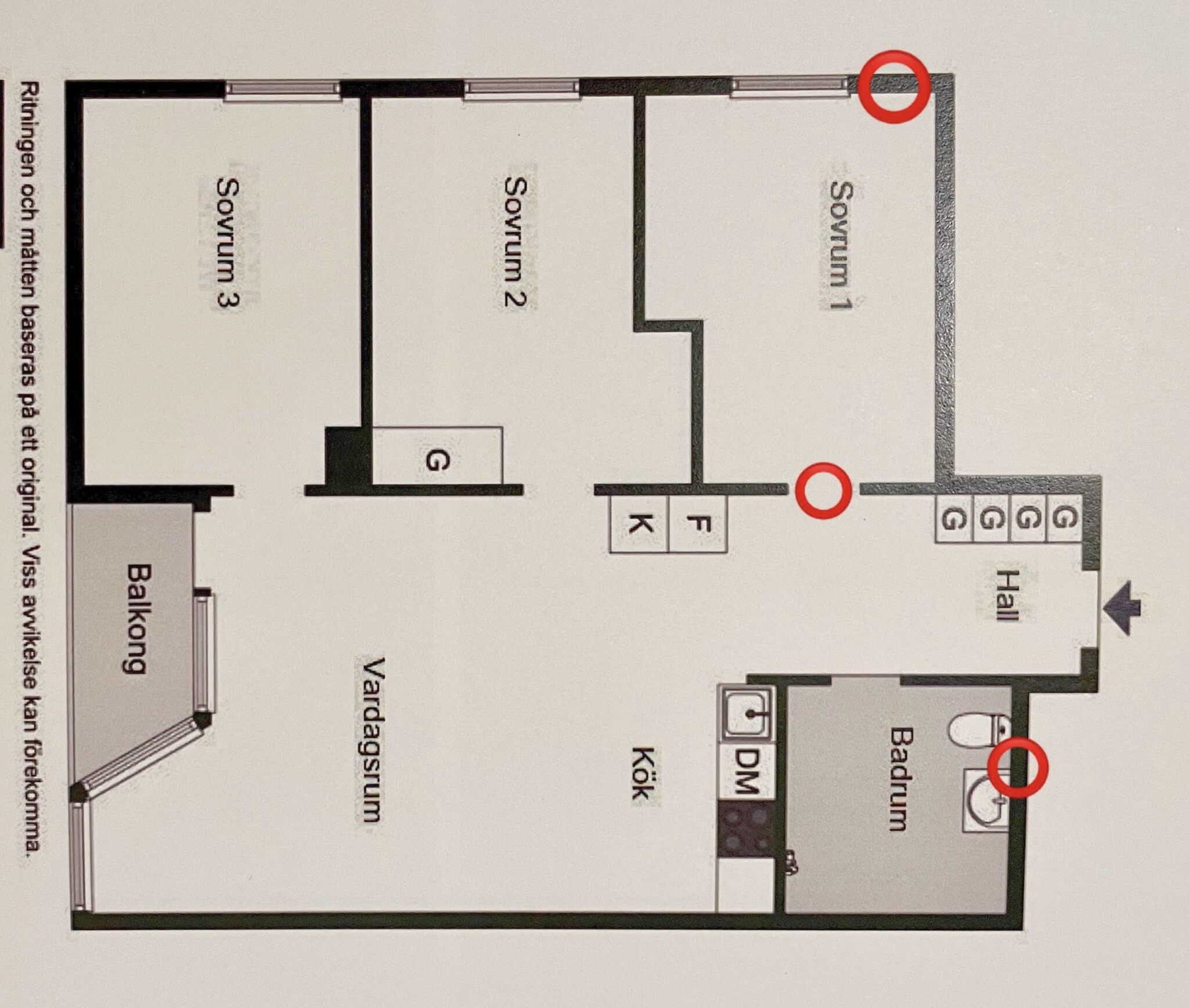

Tittar just nu på protokollet från senaste funktionskontrollen av ventilationssystemet gjord år 2020 i vår brf.
Lärde mig att de som gör OVK mäter frånluftsflöde.
I protokollet står ett cirkavärde av frånluftsflöde i liter&/sekund i kök, badrum etc. Där luften går ut. Markerat med ⭕️på planritningen nedan.
Ett rum hos oss har frånluftsventil på väggen då det varit ett kök. Återfinns även en ventil ovanför dörren till det rummet.
Vad säger siffrorna? Bra? Dåligt?
Om man jämför en grannes och min lgh så hade t ex:
Köket hos grannen siffran 16.
Köket här hade -12.
Hoppas på svar.
Mvh Annelie

Claes Sörmland
Siffrorna ska jämföras med projekterat flöde, det ska alltså finns en ventilationsritning som anger vad flödet ska vara vid varje ventil. Det är bra om det ligger nära projekterat flöde och dåligt och det inte gör det. Om det ligger långt ifrån projekterat flöde så ska det anmärkas på det i OVK.
Projekterat flöde brukar vara ungefär samma i de flesta hus eftersom det finns en gemensam referenslitteratur för ventilationsbranchen: 0,35l/s/m2. Har du t ex en lägenhet på 60 kvm borde således flödet vara minst 21 l/s. Men jag har för mig att det finns standardflöden för enskilda kök, badrum, förråd, rum o s v som man projekterar efter.
Om det är ett äldre hus så rör det sig ofta om självdrag som frånluft. Luftflödet varierar med årstiden, vindsriktning och temperaturen ute. T ex kan det stå nästan helt stilla i kanalerna sommar och höst medan det kan dra på bra om det blir -25 grader C ute p g a temperaturdifferentialen. Av det skälet brukar man glöra OVK när det är kallt ute och det är egentligen ingen större idé att mäta luftflödet vid kontrollen eftersom det varierar så. Istället kollar man bara att kanalen inte är blockerad eller igengeggat.

AvsAnnelie AvsAnnelie skrev:
Köket här hade -12.
Jag vet inte alls. Men kan det betyda att flödet går åt fel håll?
Alltså att det är tilluft i köket i stället för frånluft.
I sovrum ska det vara tilluft och inte frånluft.

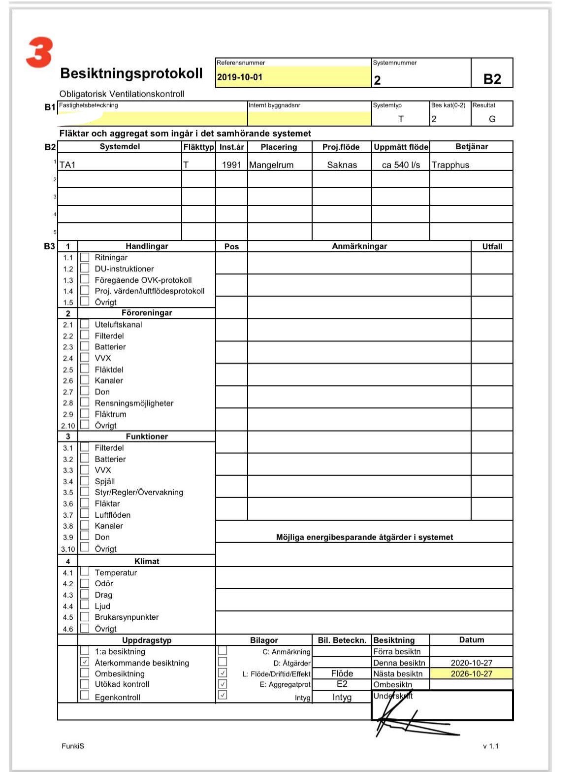

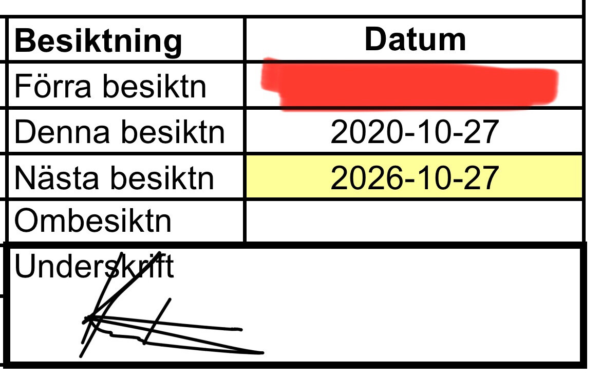

Ska det stå ett datum där det är rödmarkerat eller inte ett måste? Ny bild.
  • Besiktningsprotokoll med datum för besiktning, undertecknat. Förra besiktningen rödmarkerad, nästa besiktning ljusmarkerad med datum 2026-10-27.
Claes Sörmland
Det är nog så att det företag föreningen har köpt tjänsten att göra en OVK av inte vet när förra OVKn skedde. Därav inget ifyllt vid "Förra besiktn"

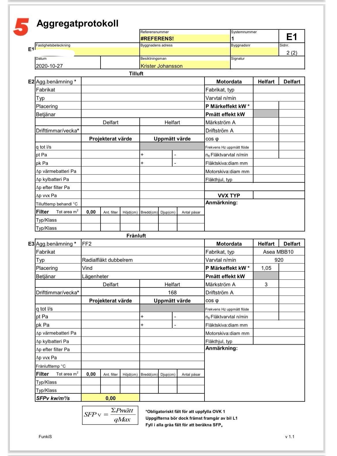

AvsAnnelie
Huset är byggt 1960.

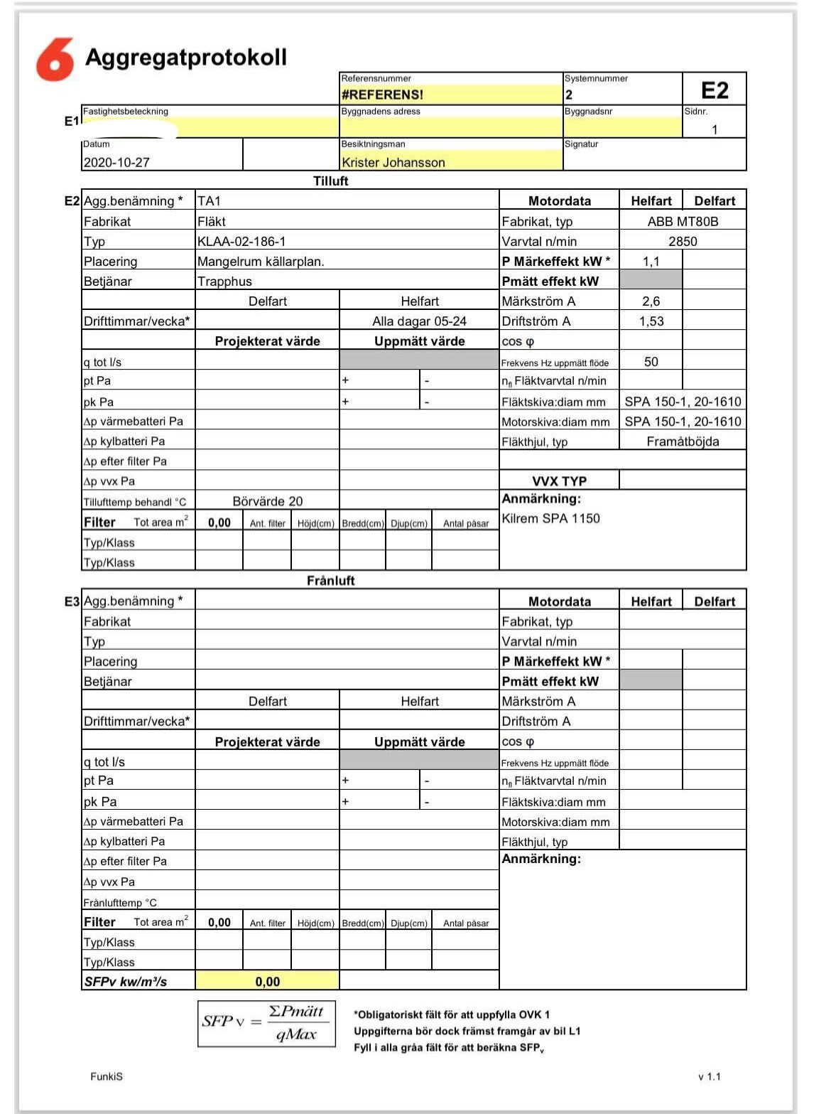

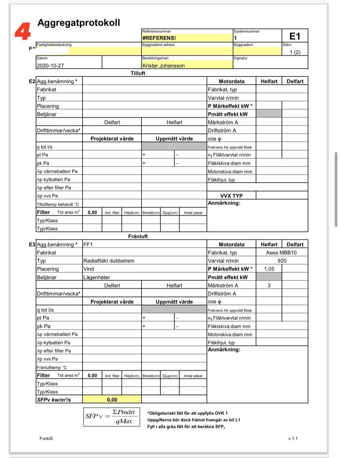

  • Ett aggregatprotokoll med detaljer om fläkt och motordata, inklusive driftinformation och specifikationer, signerat Krister Johansson den 27 oktober 2020.
  • Bild på ett aggregatprotokoll för ett ventilationssystem med specifikationer och tekniska data från en inspektion daterad 2020-10-27.
  • Aggregatprotokoll för ventilation med data om fläkttyp, varvtal, motorstyrka och filter; daterat 2020.
  • Besiktningsprotokoll för ventilationskontroll från 2019, med systemdetaljer och besiktningsdatum 2020 och 2026.

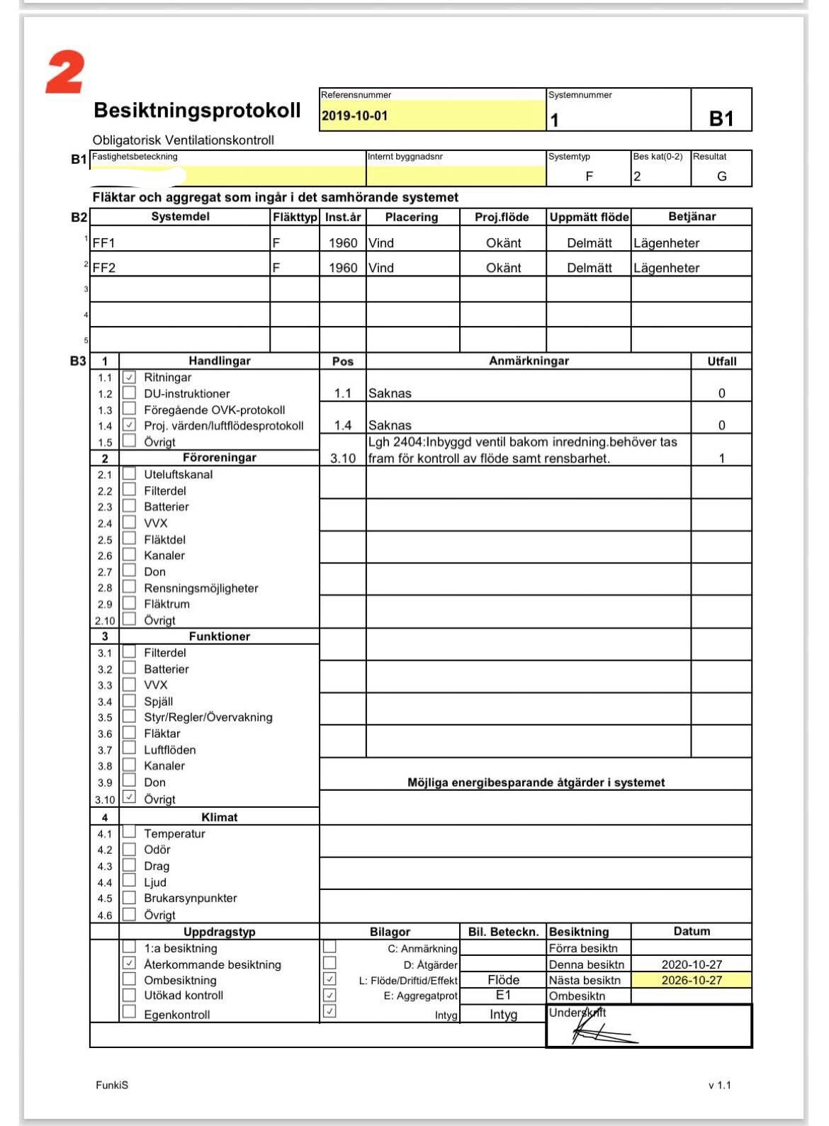

  • Besiktningsprotokoll för ett hus byggt 1960, med ventilationskontroll och anmärkningar om saknade ritningar och ventiler bakom inredning.

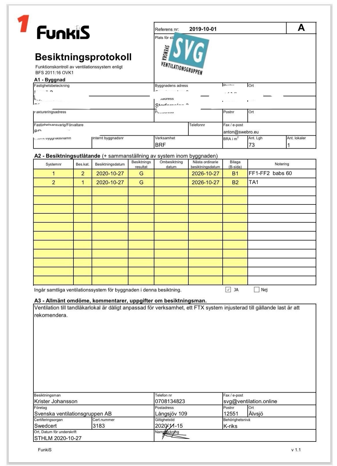

  • Besiktningsprotokoll för ventilationssystem i byggnad med byggår 1960, inklusive besiktningsresultat och allmänt omdöme från Svenska ventilationsgruppen AB.

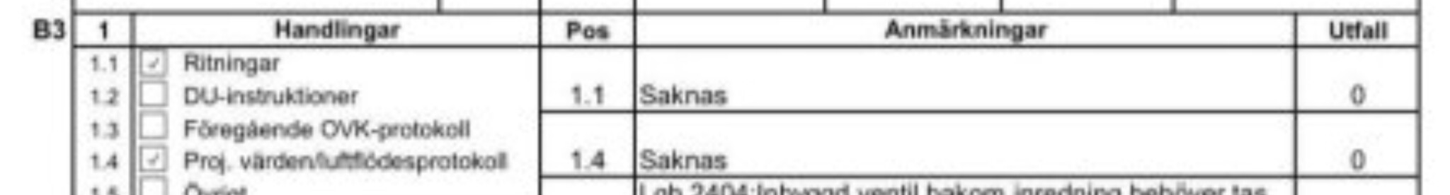

Claes Sörmland
Här kan du läsa att det saknas ritningar och projekteringsunderlag för ventilationen. D v s föreningen har inte försett OVK-firman med detta nödvändiga material så de famlar i blindo - de har inget att jämföra med.
Tabell visar olika handlingar där "Ritningar" och "Proj. värden/utförandeprotokoll" saknas, relaterat till ventilationsprojekt.
