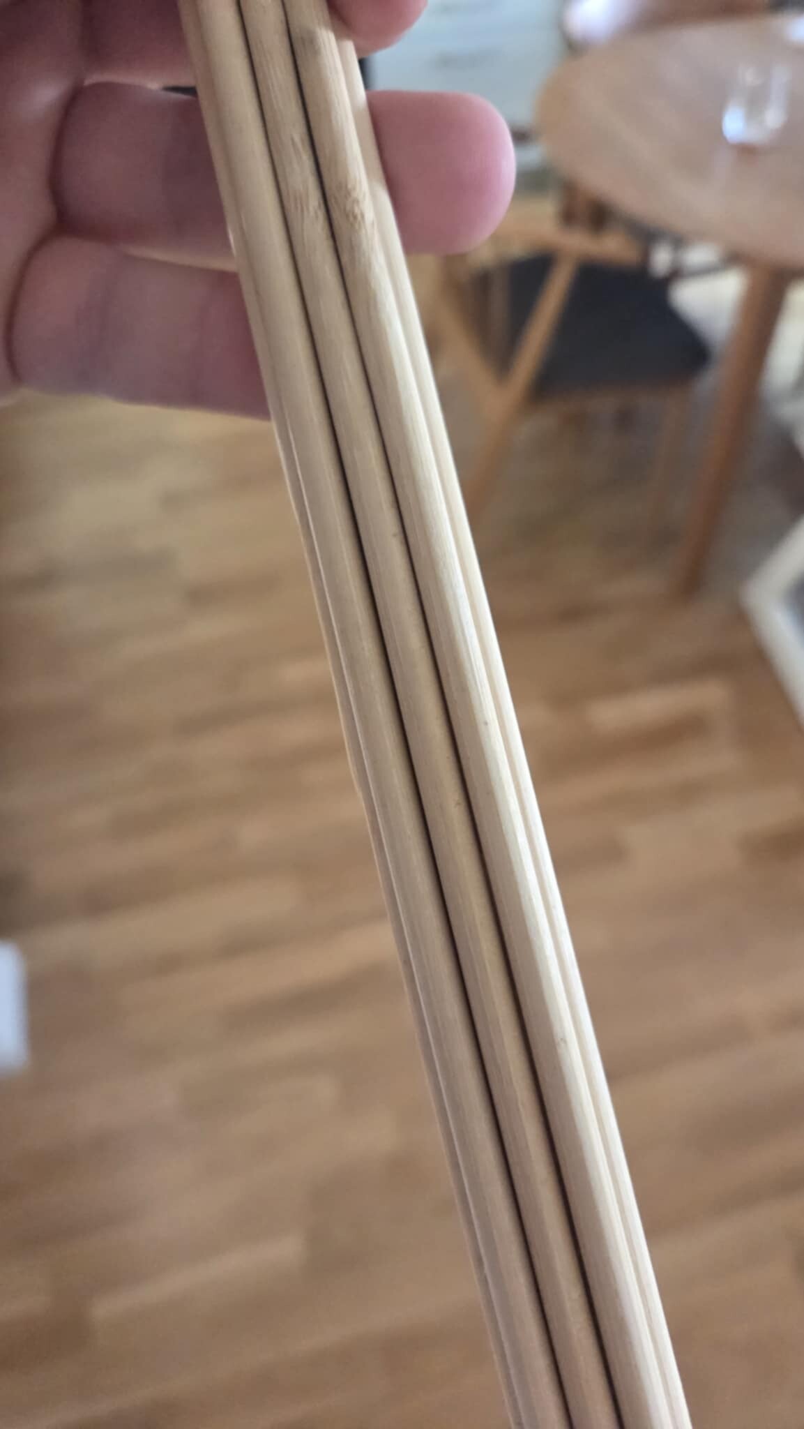

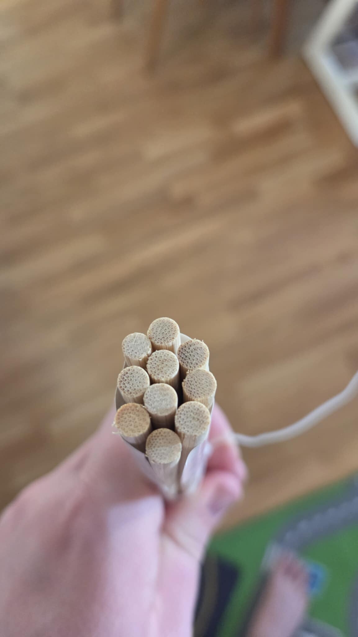

Hej igen Thomas,T Thomas_Blekinge skrev:
Tror du det funkar med dessa blompinnar? Lite oklart vad det är för träslag, det kanske är bambu. Dom är ca 5mm så jag tänker jag borrar upp 4.5 sen slår in den tills det är jämnt tillsammans med lite utelim. Sen duttar jag över lite färg. Svårt att hitta rundstavar som är 5mm.
· Blekinge
· 12 214 inlägg
Det går nog utmärkt.F FM321 skrev:
Man skulle kunna använda vanliga träplugg men dom är räfflade på utsidan och inte designade för att sluta vattentätt. Din idé är bättre.
Om du har möjlighet borra lite snett uppåt då rinner ytvattnet inte in (om det finns en liten springa).
