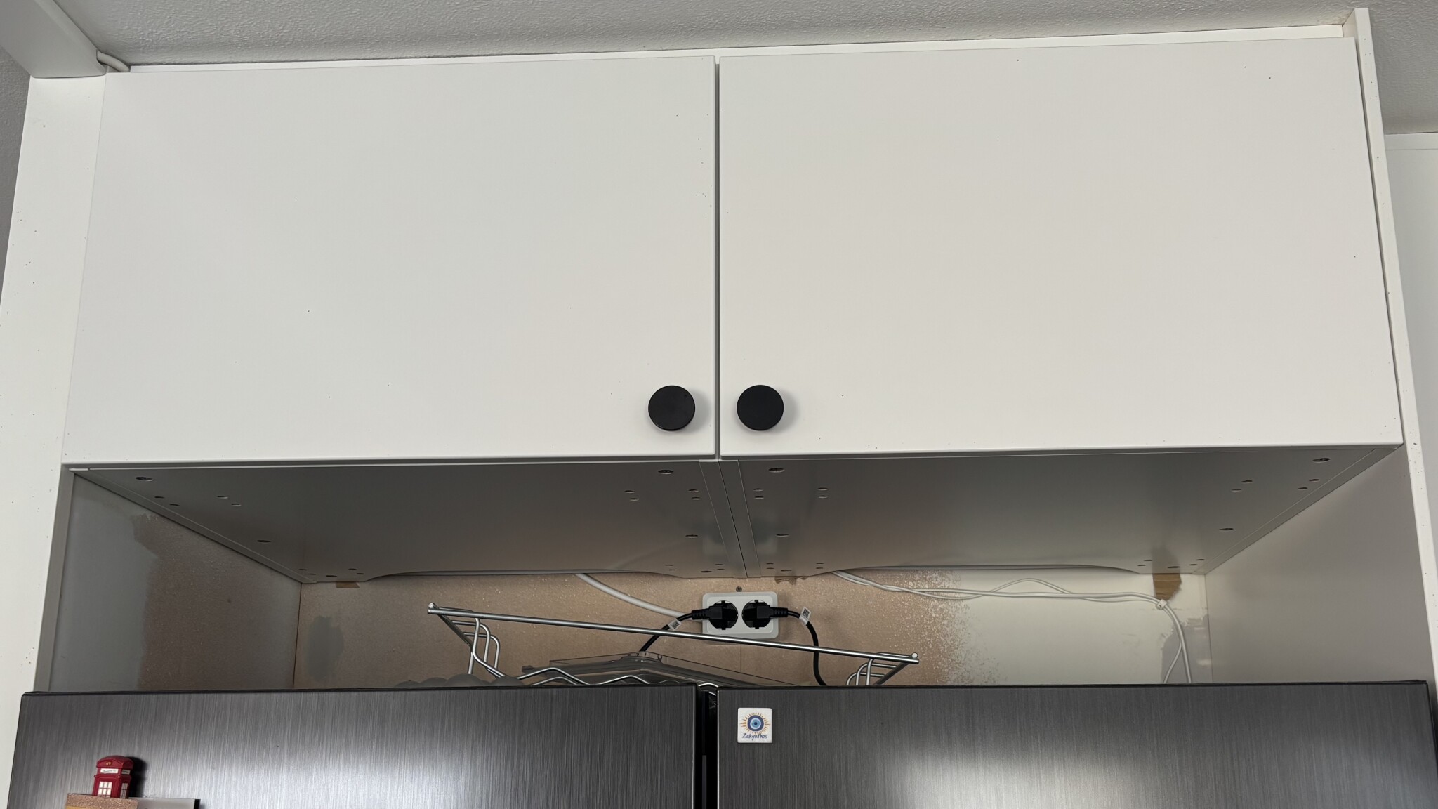

Jag ska montera en täckskiva (120 cm bred, 20 cm hög) över kyl/frys så att den kan öppnas uppåt .
Jag vill inte fästa något i sidoväggarna, utan allt måste monteras i ovankant eller under högskåp.
Vill helst slippa fräsa eller borra 35 mm hål.
Hur sätter jag upp den bäst så att den både sitter snyggt i linje och hålls uppe när man fäller upp den?
Tack på förhand.
Klaffgångjärn är det du söker efter. Tyvärr skruvas dom flesta i sidan på skåpstommen
