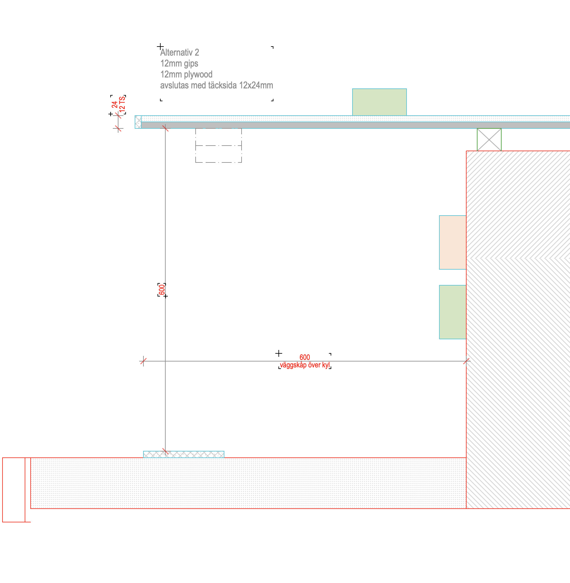

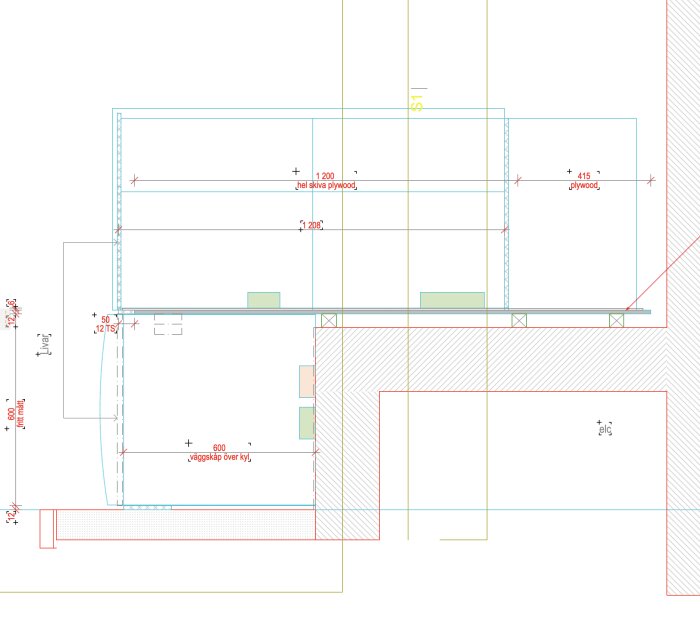

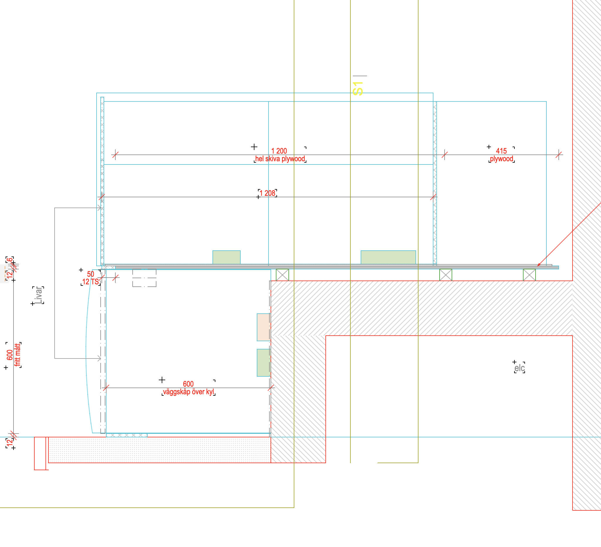

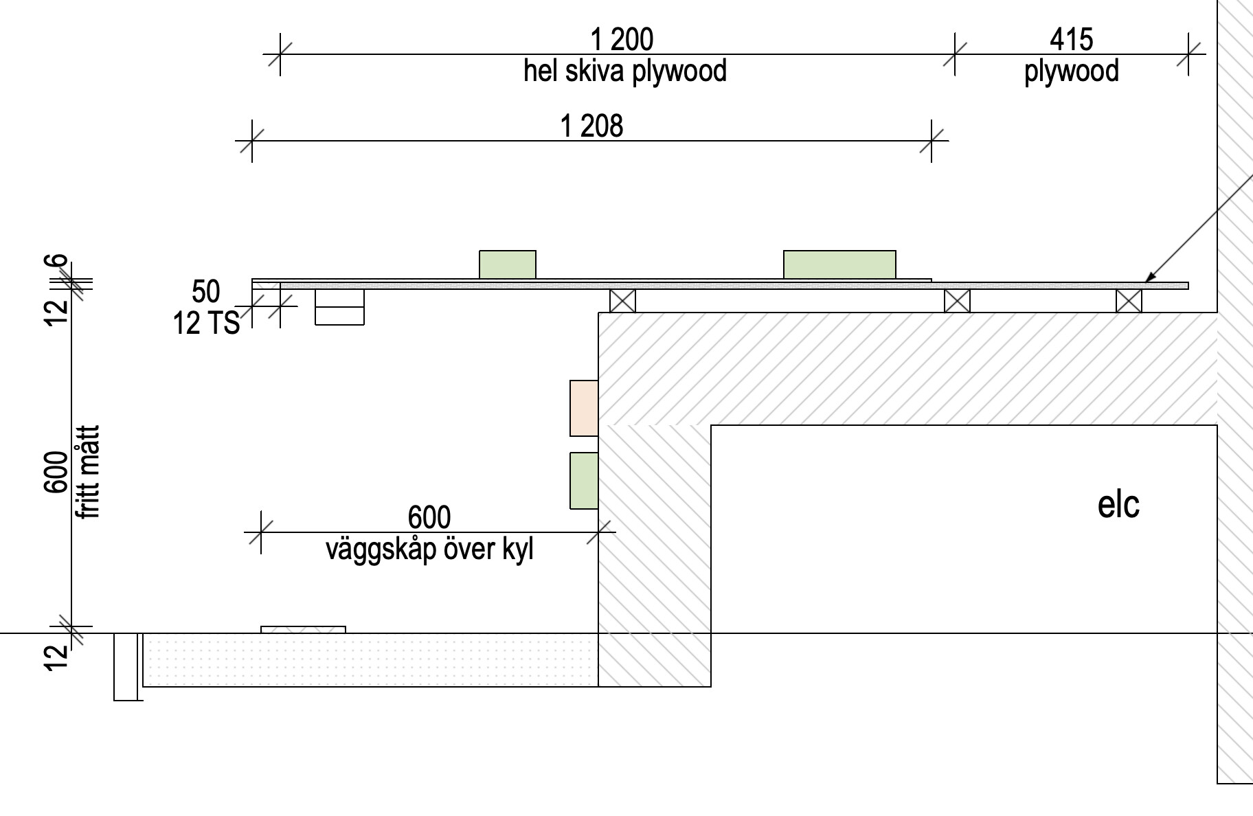

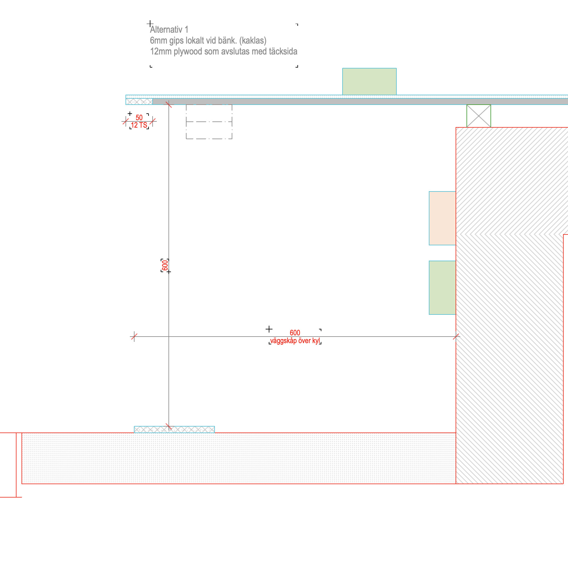

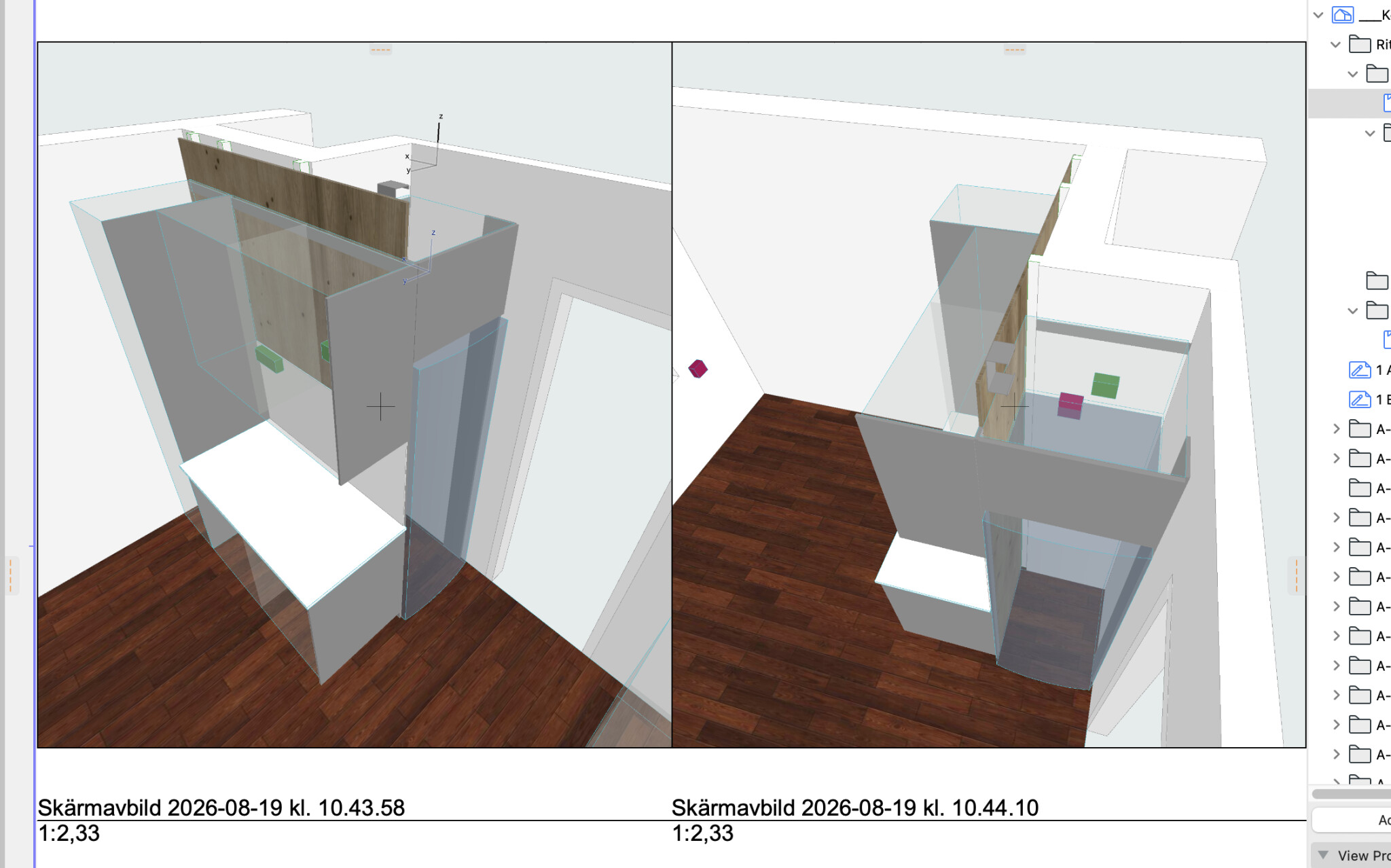

Sitter och ritar på köket och jag behöver bygga en ny "vägg" att montera metodskenorna på. Problemet är att det är trångt och att skenorna ska skruvas upp på kylskåpets/överskåpets täcksida. och att reglarnas djup får anpassas till verkligheten.
För att inte få exponerad plywood så utgörs sista 50mm av täcksida i samma tjocklek som plywood. Oklart hur denna ska fästas i plywooden dock. Med ytterligare ett lager gips ovanpå plywooden förlorar vi lite värdefull golvyta vid matplats, Och jag får et avslut på väggen som är 24mm bredd. Mellan kylskåp och väggskåpets baksida.
Så, hur hade ni gjort?
Bifogar lite kladd så ni förstår hur jag tänker.
