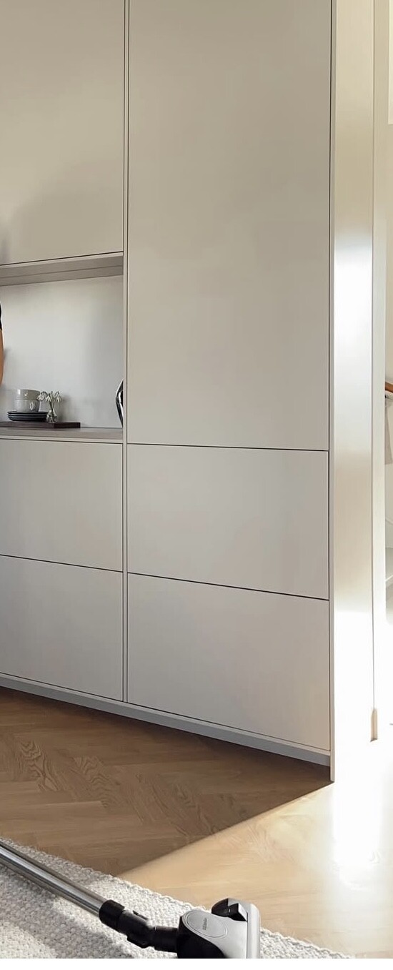

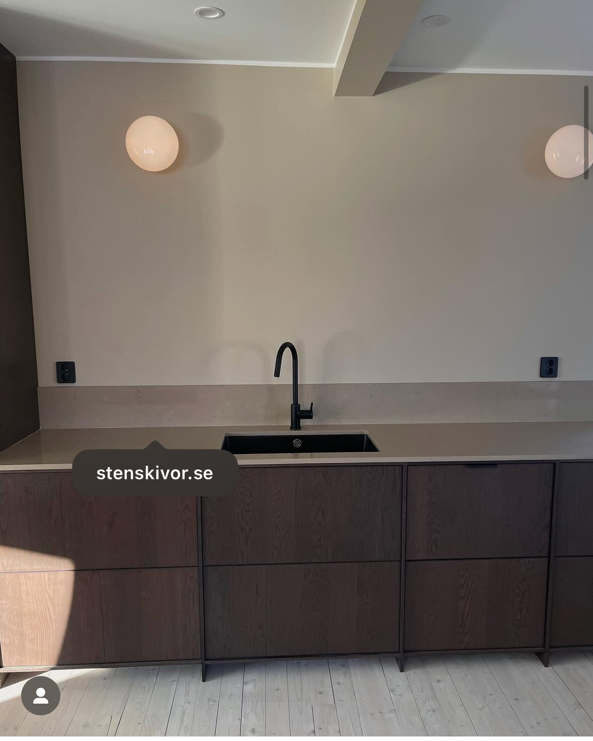

Vi ska strax påbörja köksrenovering och vill "rama in" stommarna med täcksidor, hö/vä och över/under. Se bilder för exempel.
Problemet är att Ikeas diskmaskinsfront bygger på något neråt vid öppning, vet ej exakt mått då Ikea inte verkar ha den infon själva.
Vid öppning av diskmaskin skulle därför luckan ta emot täckskivan undertill.
Jag funderar på om man kan fästa täckskivan under diskmaskin direkt i fronten och att den är "rörlig" vid öppning.
Eller att man lägger en distans mellan stomme och täckskiva som ger luckan lite mer utrymme.
Finns det någon annan här som har lyckats med en liknande lösning och isf hur?

IKEAS nya sockel är rätt snygg så kanske kan skippa täckskiva neråt?
Vilken är deras nya sockel? :)
Den är nog inte så ny längre men den är ett alternativ till den fula i plast dom har heter ikea förbättra dekorativ och har uttag för diskmaskin
Tack jag ska kika på det 😊
