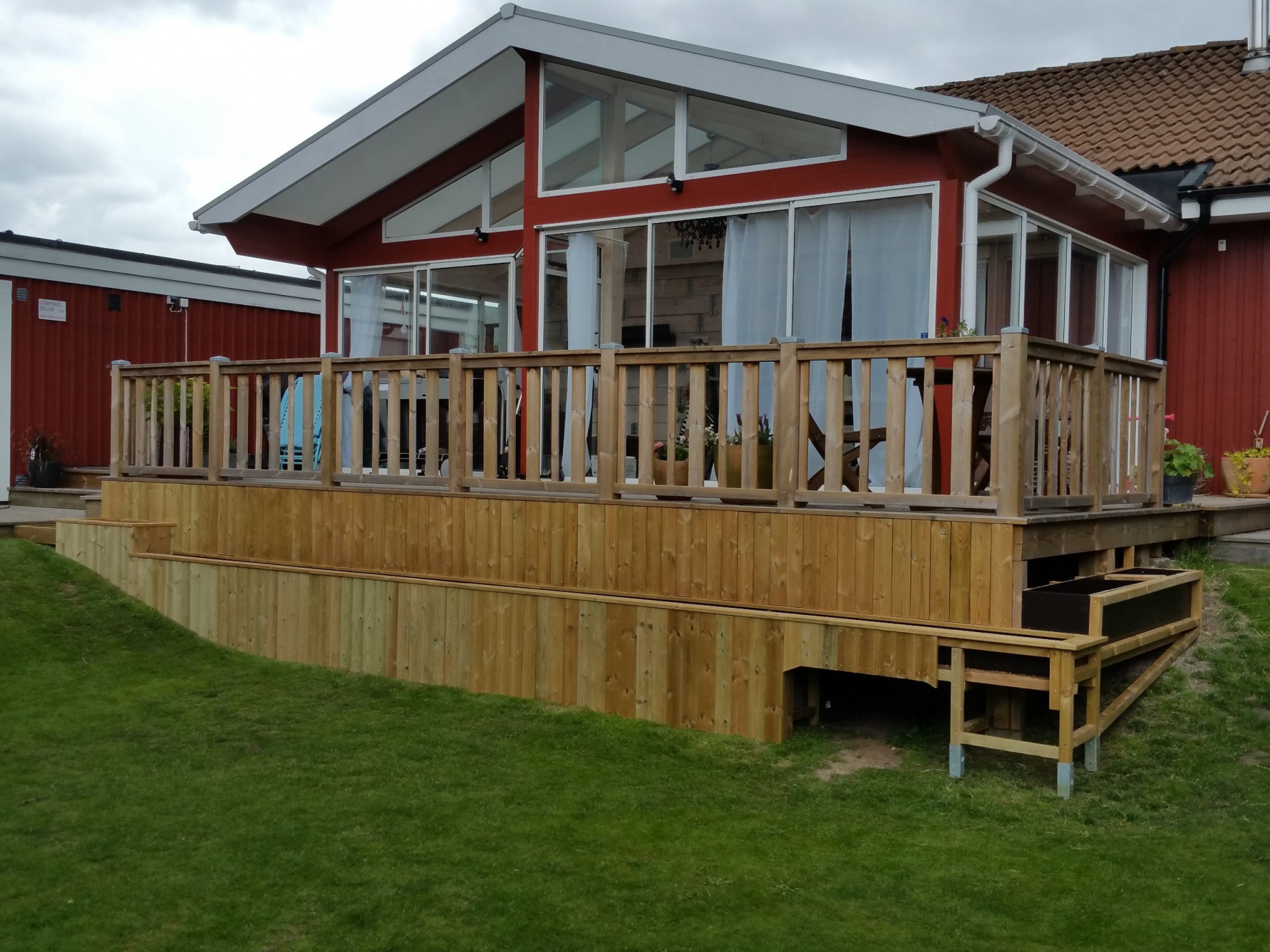

Tacksam för tips angående bygge av odlingslåda i anslutning till altan.
Jag tänkte bygga en odlingslåda på 4,3*1m i anslutning till altanen och då jag inte är speciellt van snickare, så tänkte jag kolla om jag kunde fånga upp lite tips från er som kan.

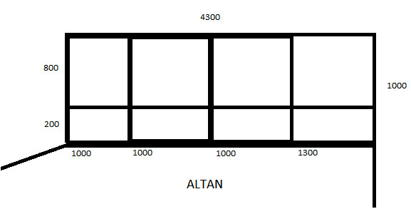

Så här tänkte jag att den ska se ut:
Det är alltså 8 sektioner. I de fyra bakre, så ska vi ha perenner och några buskar och småträd. I de fyra främre ska det vara kryddor och lite grönsaksodling för barnen.
Från altanen till marken är det olika höjd då marken sluttar, är något ojämn och bergig delvis. Från ca 20cm till ca 60cm. Odlingslådan ska sticka upp 50 cm över altankanten.

1. Ska jag göra förbereda markarbete? Singel, väv, lecablock, utjämna marken?
2. Ska jag försöka utjämna höjdskillnaderna i marken så att jag kan bygga en rak låda eller ska jag istället bygga en sluttande låda som följer markens lutning? Jag lutar åt det sista eftersom vi kommer att ha minst ett träd i lådan och det kräver rejält djup jord, men vet inte om det innebär stor skillnad i stabilitet.
3. Hur bör lådan förankras? Gjuta plintar, använda ankare eller bara fästa i altanen? På hur många ställen? Jag tänker att ankare och fästa i altanen borde räcka?
4. Stomme? Är det bästa att bygga en reglad stomme som jag sen klär med plank eller behöver jag regla sidorna mot varandra? Jag tänker att det behövs en regel i varje hörn, dvs. 32 stycken.
5. Skydd av träet? Eftersom vi tänker odla lite grönsaker och kryddor i den, så vill vi ju undvika tryckimpregnerat. Linolja eller Sioo tänker vi till utsidan, men vet inte om Sioos miljövänlighet innebär att man bör använda det i anslutning till odling. Har dragit ett mail till dem om det. Sen tänkte vi använda platonmatta till insidan och markväv i botten.
