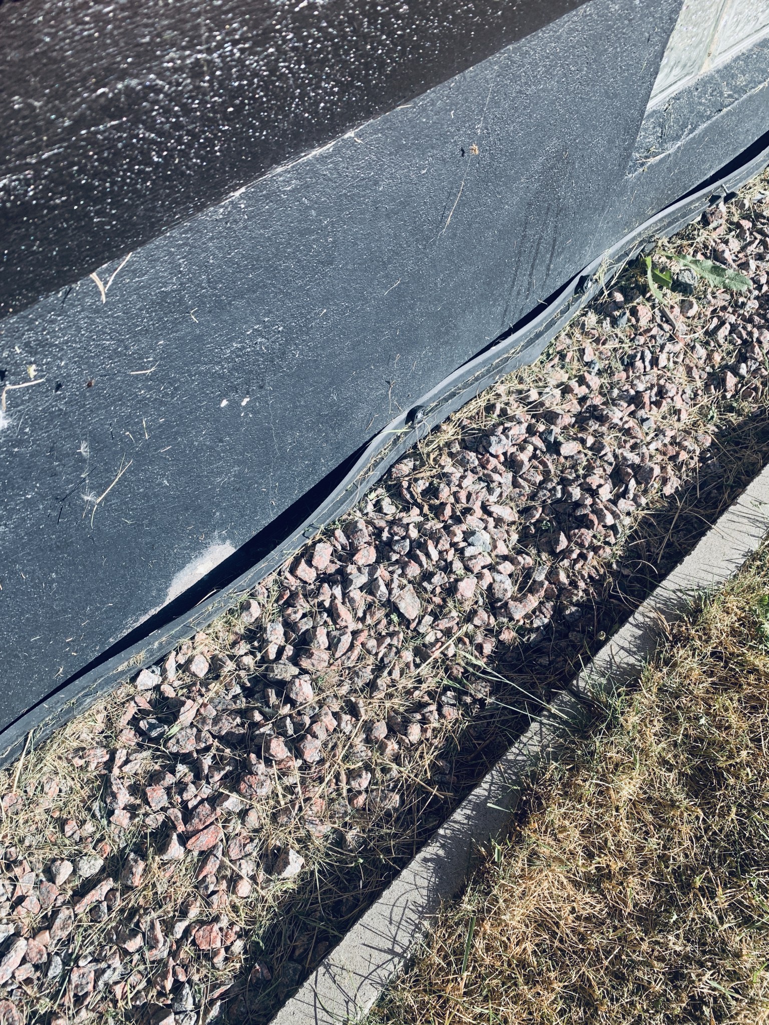

Jag undrar varför täcklisten beter sig så här, är det vanligt förekommande?
En till fråga. Vi har en upphöjd tomt och vill gräva ner den till marknivå, kan jag bara kapa dräneringsmattan och sätta på ny täcklist? Det rör sig om ca 30 cm lägre nivå vi pratar om.

Hej.
Ja, det går bra att skära av mattan och montera ny list. Tänk på att mattan skall sluta, och listen monteras, under markytan. Skär gärna av mattan ca 10 cm under färdig markyta och täck av med makadam, som på bilden. Listen skall aldrig synas och därför aldrig utsättas för solljus, då kommer den förbli rak.
