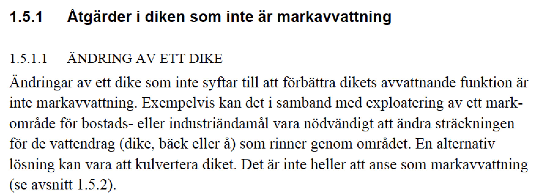

Är du säker på detta? Naturvårdsverket menar att ändringar av ett dike som inte syftar till att förbättra avvattningen inte är markavvattning och därmed inte faller under miljöbalken. Eller är det annan lagstiftning som du tänker på?R RoBo skrev:
https://www.naturvardsverket.se/Om-Naturvardsverket/Publikationer/ISBN/0100/978-91-620-0163-6/
