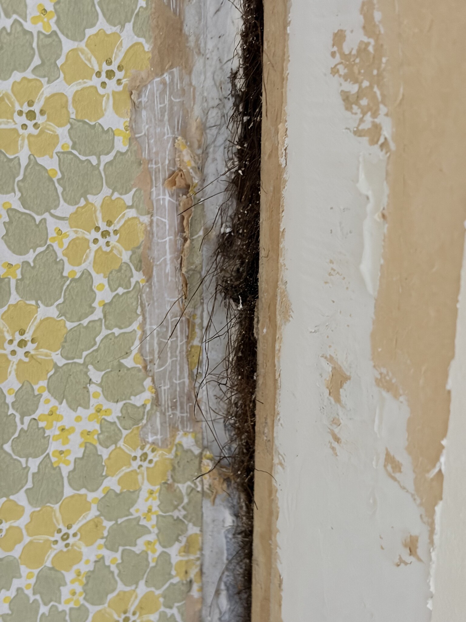

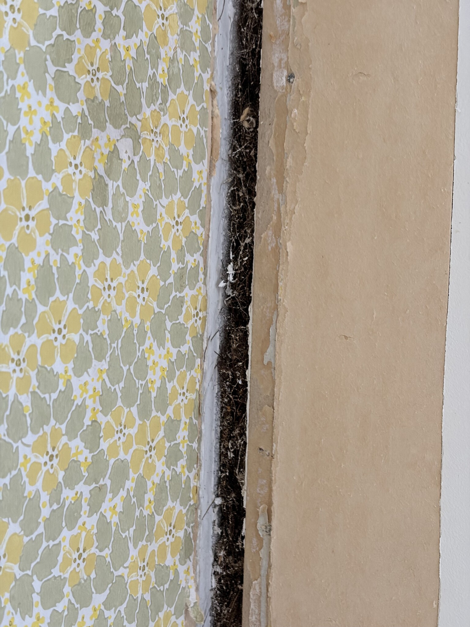

Hej, håller på att riva tapet i sovrummet tills jag kom några lager in och märkte att det var en springa längs hela sidan av väggen med exponerad isolering. Rummet ska målas men jag undrar vad jag kan täcka springan med.
Ingen aning varför det ser ut som det gör.
Radhus 1965
Tack för tipsen

Snyggast blir det nog om du skruvar ett lager gips till på befintlig yta.

Springan verkar vara en del av konstruktionen när/om byggnaden skulle röra på sig.
Kan jag fylla den med någon fogmassa eller ska jag bara sätta en glasfiberrämsa och spackla igen det?
Spontant kände jag att sätta någon elastisk fogmassa som rör på sig ifall huset skulle röra på sig.
https://www.bauhaus.se/fasadfogmass...Ix090v7rxRpmErDQQ6H-OpkeLWxx0lJcaAiF6EALw_wcB
Sätta en gipsskiva är inte möjligt för mig just mu tyvärr.

Kan du markera läget för springan på en planlösning?
Hur bred är springan?
Har man gjort någon större ändring av planlösningen, t.ex. tagit bort någon vägg?

Där markerade cirkeln är springan. Tror inte man ändrat planlösningen då väggen är mellan granne åt vänster och ytterväggen. Springan är inte stor ca 2cm

Det brukar inte finnas en 2 cm bred springa mellan en innervägg och en yttervägg.
Personligen skulle jag nog vilja undersöka hur det ser ut bakom skivorna. Är skivorna spikade/skruvade ordentligt i en träregel t.ex.
Med radhus har du ju också möjligheten att höra efter hur det är hos grannarna.
