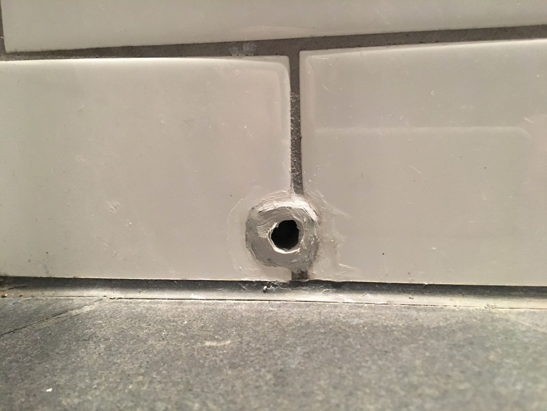

Tidigare lägenhetsinnehavare har gjort en ruskigt ful lösning på skvallerrör med synlig plastkabel.
Så här ser det ut idag (jag har kletat lite våtrumssilikon runt om):
Ett skvallerrör i ett badrum med synlig plastkabel och våtrumssilikon applicerat runt rörets hål i väggen.
Då resten av badrummet går i mässing så tänkte jag en lösning i form av något sådant här:
Mässingsfärgad ventil på ett grått kakelgolv bredvid ett skvallerrör med våtrumssilikon runt kanten.
Synlig plastkabel i skvallerrör täckt med våtrumssilikon omringad av vita kakelplattor.
Problemet med min mässingsventil eller vad det nu kallas är att själva ringen är för liten. Den skulle behöva täcka 3 cm i diameter.
En tanke är att försöka hitta en mässingsring att trä på ventilen, alternativt hitta en mässingsbricka och borra hål i.
Är det någon som har ett bättre förslag så tar jag gärna emot tips.
Tack på förhand!
Hade ju varit himla trevligt med mässing ändå. Lite rädd att en utloppsbricka riskerar att gå ända ner i golvet också :(
Ja, det ser ut som utloppet är lite långt ner. Tror det egentligen ska vara minst 60 mm mellan rör och golv för att det ska vara godkänt.

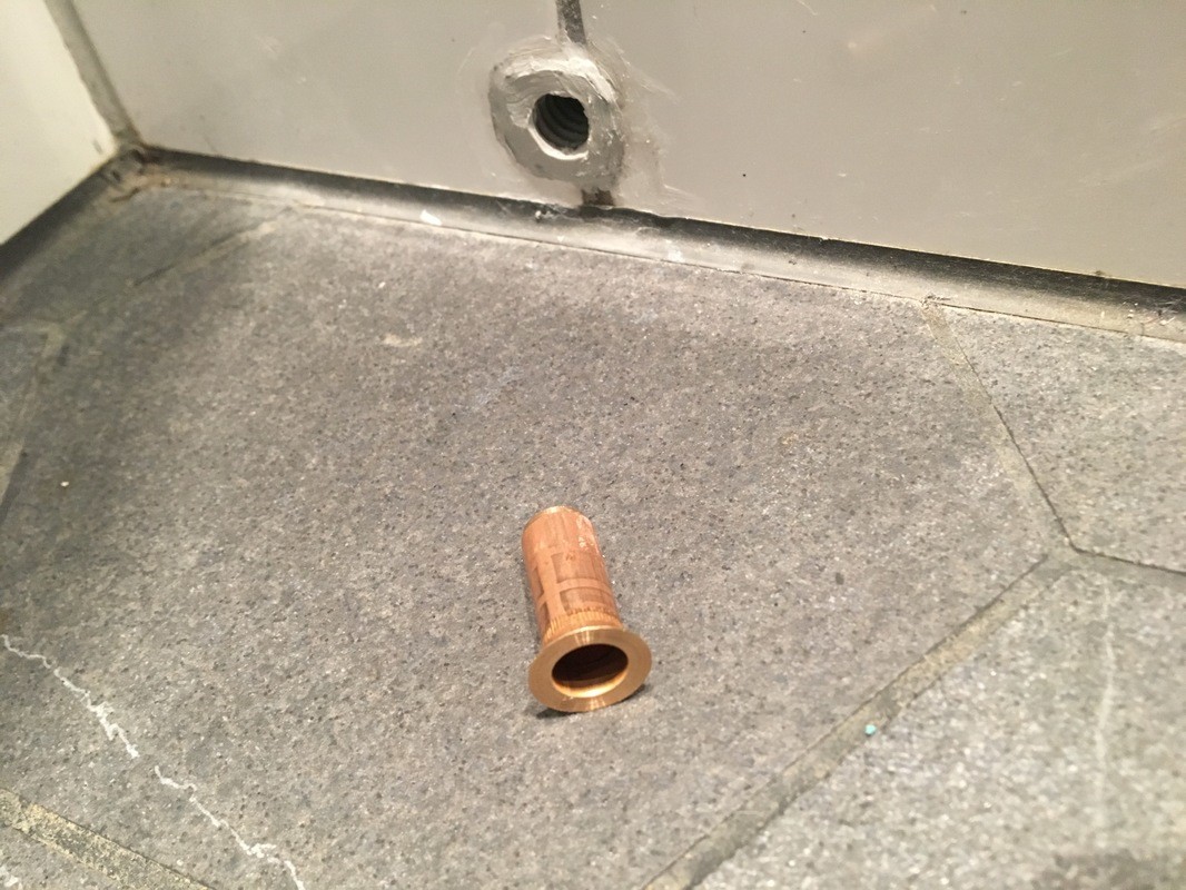

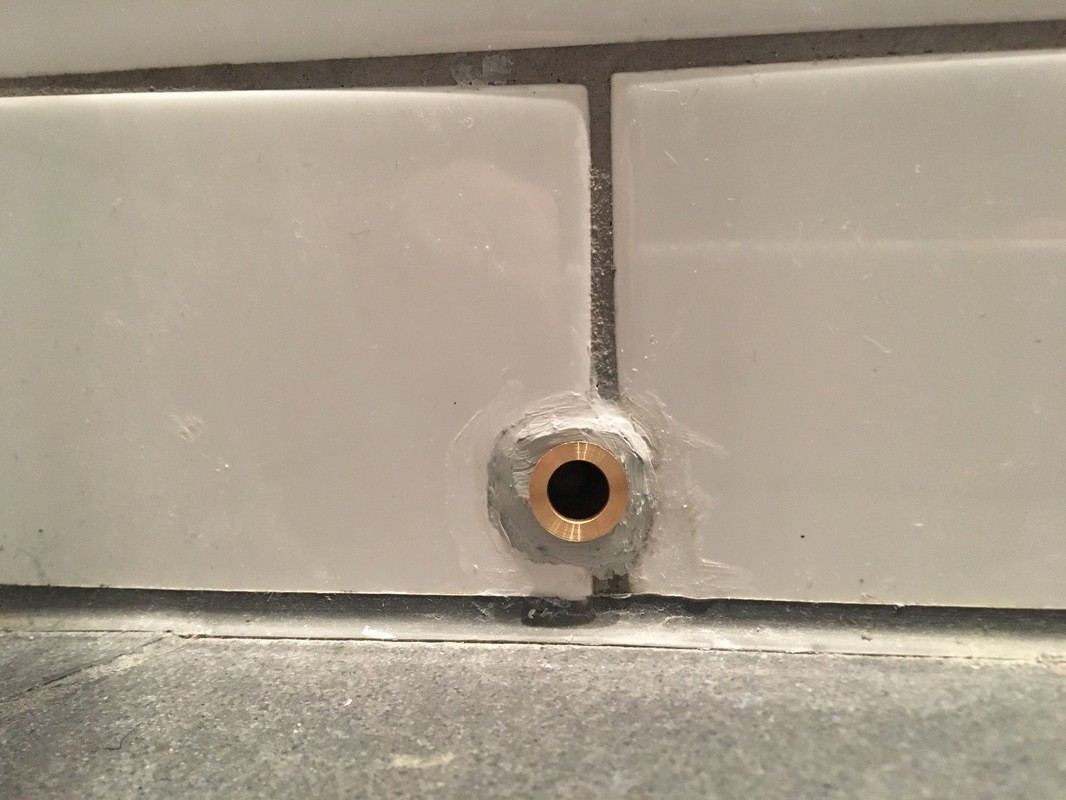

Kan det funka att modifiera en sån här? Finns i olika storlekar på Biltema.
http://www.biltema.se/sv/Bat/VVS/Nipplar--Bordgenomforing/Bordgenomforing-2000020419/
Einar von Untz
Staffans2000
En svarvare fixar till en som passar på fem minuter.

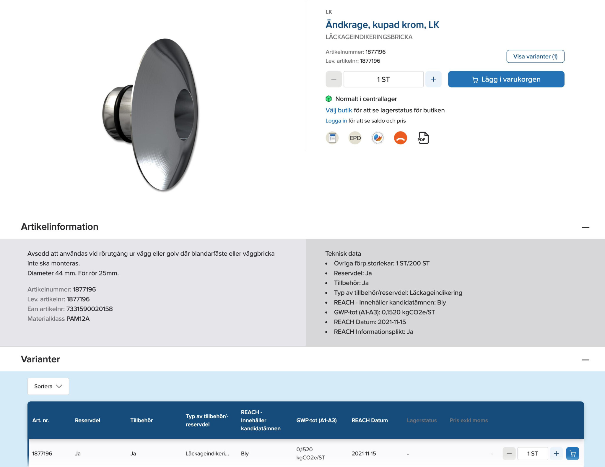

Hittade precis den här: Ändkrage i kupad krom med dimension 44 mm för rör 25 mm, avsedd för vägg eller golvutgång. Artikelnummer 1877196.
  • Ändkrage i krom för väggutgång av rör, diameter 44 mm, avsedd för 25 mm rör, artikelnummer 1877196.
