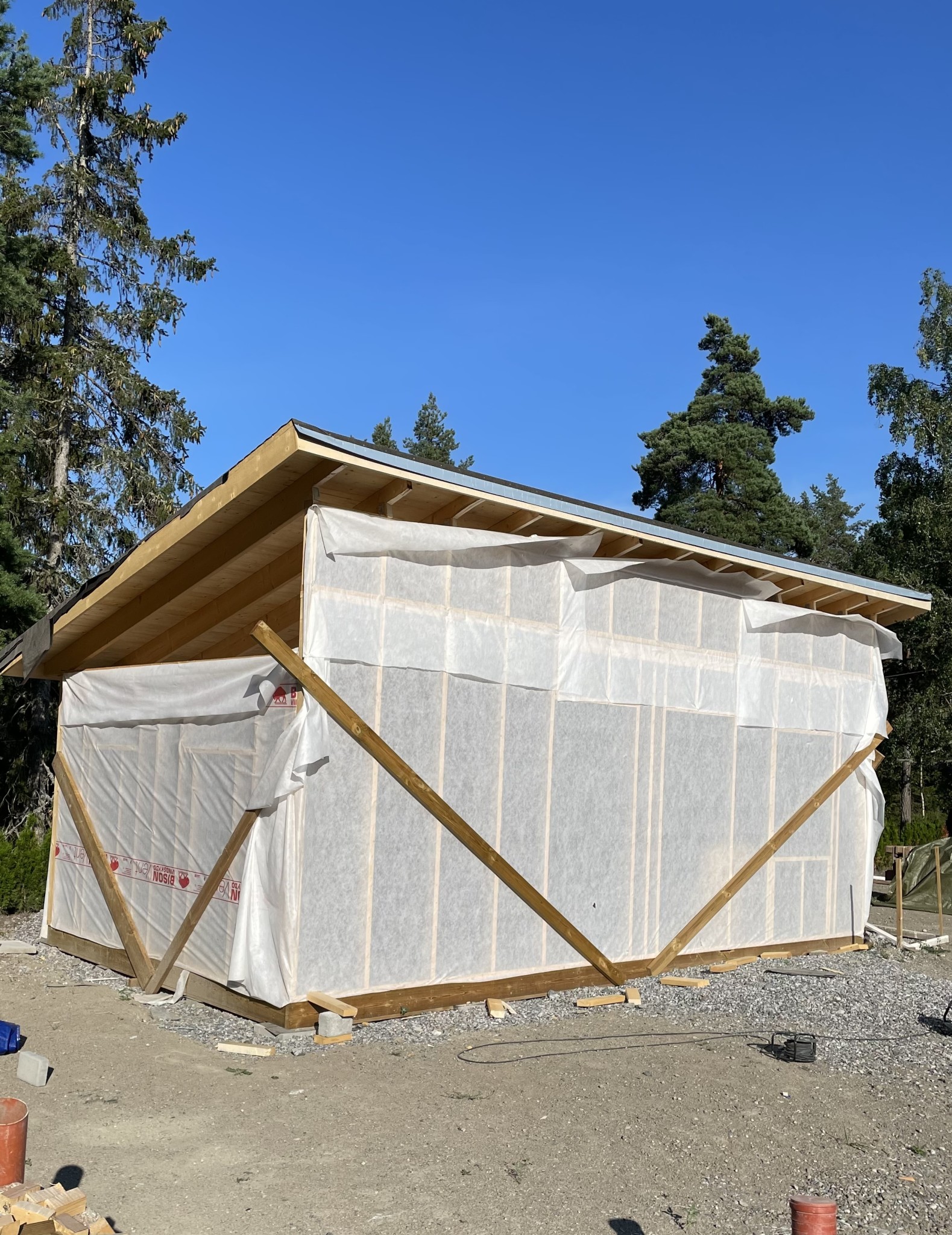

Jag bygger ett Attefallshus som står på en plintgrund. Nedtill syns ju reglarna eftersom fasadbrädorna slutar ovan mark. Jag funderar på om det finns något bra sätt att få grunden att se mer estetiskt tilltalande ut :thinking:.
Kan man tex klä reglarna med fibercementskivor för att få dem att mer likna en gjuten platta?
Eller har ni andra förslag? Trästomme för Attefallshus under uppbyggnad, synliga plintgrunder och reglar.
Bilden kanske luras, men det ser ut som att bjälklaget är under marknivå?
På en klassisk plintgrund så brukar bjälklaget ligga 30-50cm ovan mark för att det ska bli bra ventilation under.
Jag är lite fundersam på din konstruktion, känns som en stor risk för att fukt blir stående under bjälklaget där.
Steni sockelskivor brukar bli snyggt.

Jag håller med maah, på baksidan ser det i princip ut som att syllen är i marknivå. Det ser ut som att bottenbjälklaget kommer flyta i vatten varje vår och kanske även vid kraftiga regnfall. Jag hoppas för er skull att jag har fel.
T
Marknivån är inte klar ännu. Så här ser det ut på andra sidan.
Halvfärdigt hus med skyddsplast och trästöttor på en byggarbetsplats med ofärdig marknivå och träd i bakgrunden.

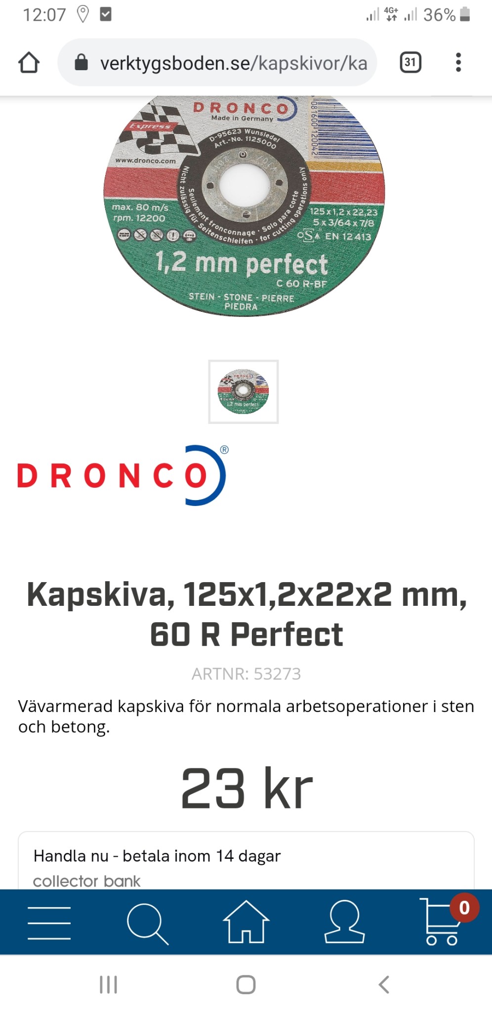

Finns kapdkivor för sten till vinkelslip.
Mycket billigare än diamantskivor och smalare.
Använd munskydd, det dammar.
Tovin
En kapskiva märkt "DRONCO 1,2 mm perfect" för sten och betongarbete på en webbsida med pris och produktbeskrivning.
Rekommenderar sedan tjärpapp bakom skarvar och fönsterbleckskruv (förborra med kakelborr).
Snyggare och billigare än stenis egna i mitt tycke.
