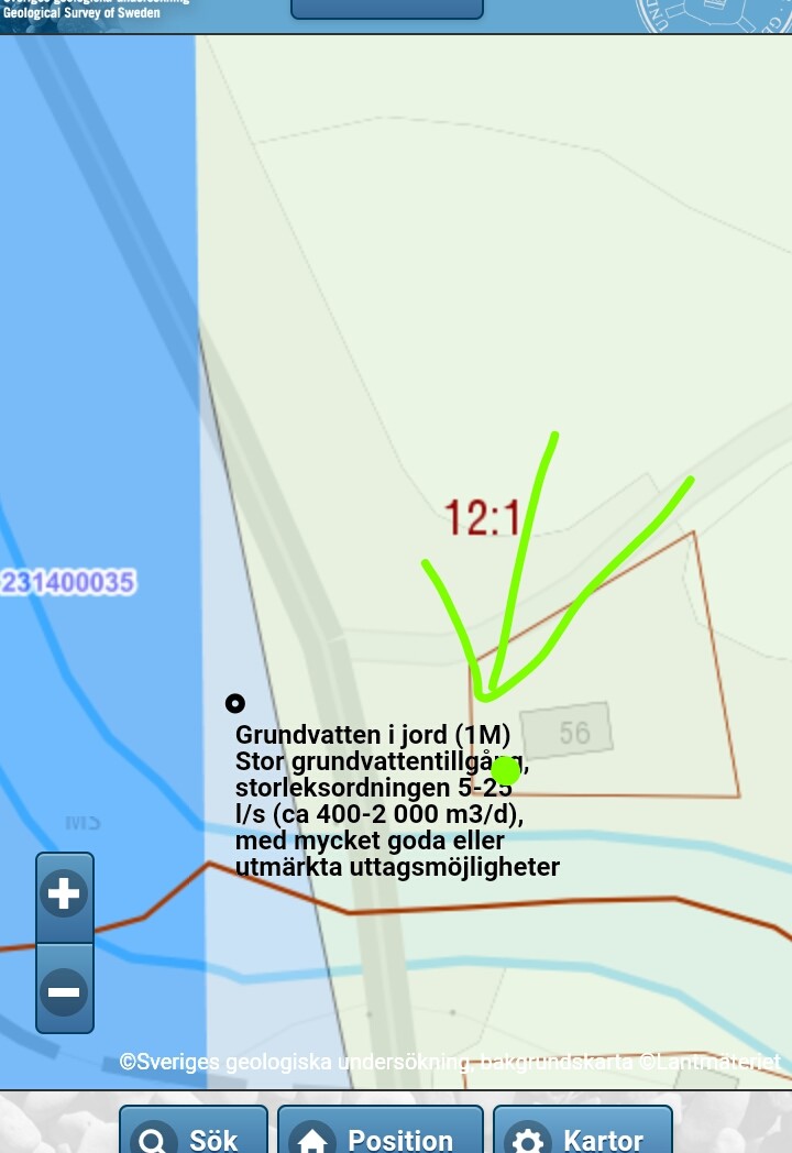

Jo det är så här jag har köpt ett hus/stuga . Det finns inget vatten indraget i i huset .
Men det finns ett galvat rör med på gängat lock .som sticker upp på tomten. som säljaren säger att kommunen en gång i tiden har använt för att kolla kvaliteten på grund vattnet med.
Nu till min fråga kan det vara så enkelt att jag kan sticka ner en slang i deta rör och på så sätt få dricks vatten ?
Grundvatten karta från sgu
Grön prick är där mitt rör sticker up.
Enligt sgu så består marken av jordarten isälvssediment vad betyder detta?

Det är väl bara att skruva av locket på röret, sticka ner en slang, pumpa upp och prova.
Det kan ju inte bli värre än utan vatten alls, så prova!
Finns ju många företag som kan hjälpa till med vattenanalyser sedan.

Ett par rejäla rörtänger kanske inte skulle skada.

har ännu inte tagit mig ditt ! men rör tänger som har ett gap på över 50mm? gissar på att röret ligger mellan 50-65mm
frågade rörisen på jobbet idag o tydligen så kallas så stora tänger för mormors rörtänger ? vet inte varför men tydligen va dem runt en meter långa.!
dem jag hittat på div. sidor är ju inte särskillt stora i truten ..
men ska dit i morgon förhoppningsvis om jag inte e för bakfull o mäta mer exakt !
