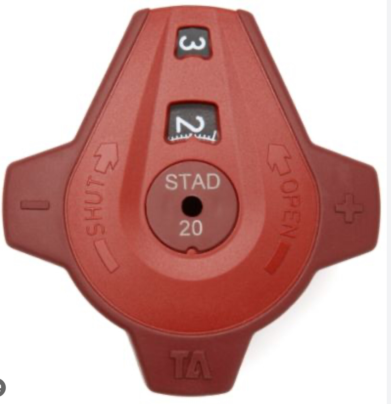

TA STAD 20, vågar jag stänga värme med den vid byte av radiatorventil?
Måste byta radiatorventil i ett element. Bor i radhus där det sitter en TA STAD 20 injusteringsventil på inkommande värme, kan jag stänga inkommande värme med den? Är det bara att skruva den i botten och sen när jag är klar skruva tillbaka till ursprungsvärdena? (hos mig 0 på ytte och 9 på inre, som jag tolkar som ett knappt varv).

Ja, om det inte finns någon annan avstängningsventil så är den tänkt att användas som avstängningsventil.
Som du skriver så ska den återställas till befintlig inställning.
(Ta gärna foto på den innan du börjar skruva på den, så du verkligen kommer ihåg vad den stod på.)

En STAD fungerar även som avstängningsventil om du drar den i botten.G Gus P skrev:Hej,

Men det måste ju även finnas en avstängningsventil på tilloppet också. Annars så får du ju inte stopp på vattnet i värmesystemet när du ska byta ventilen på radiatorn.
