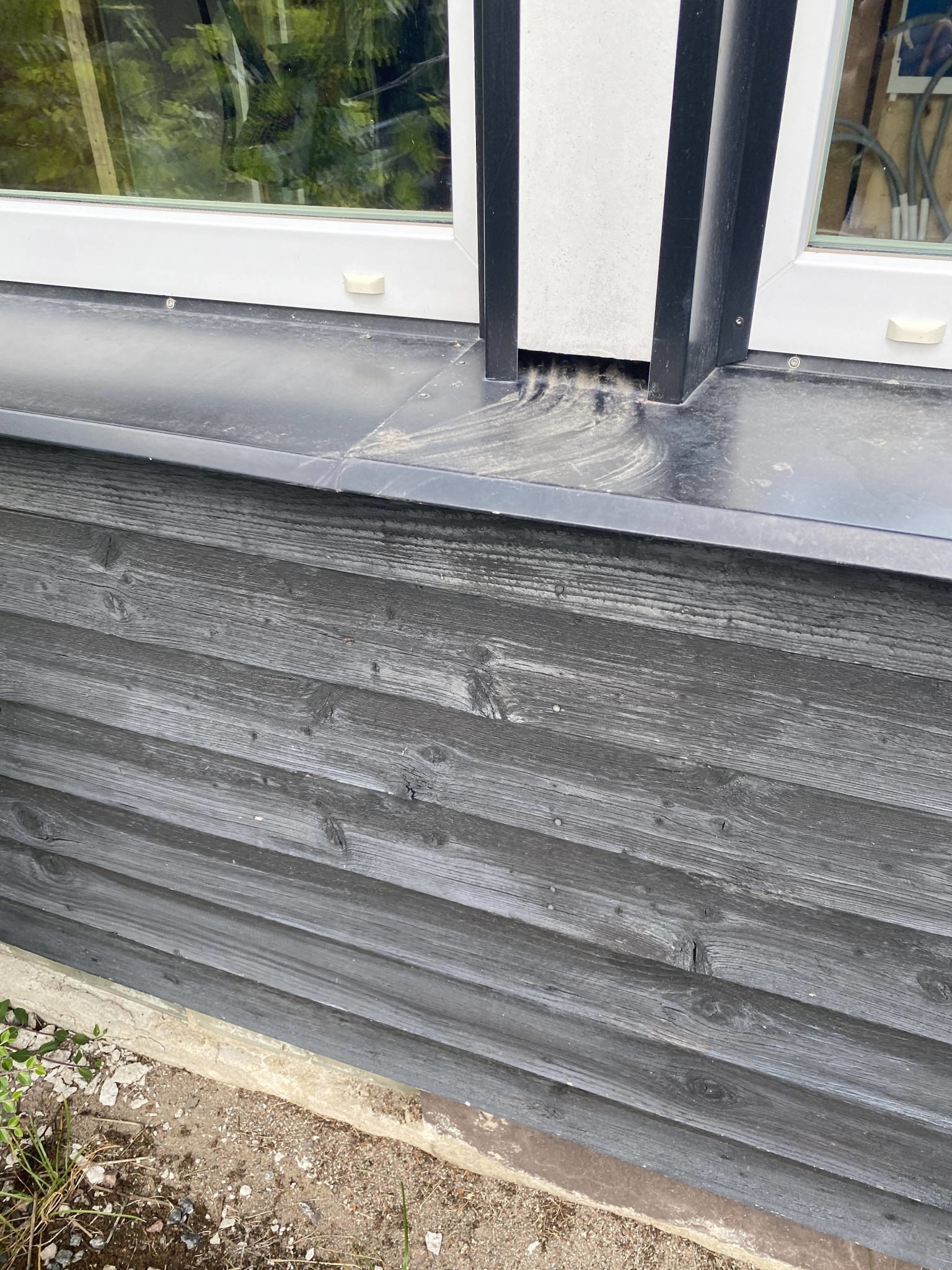

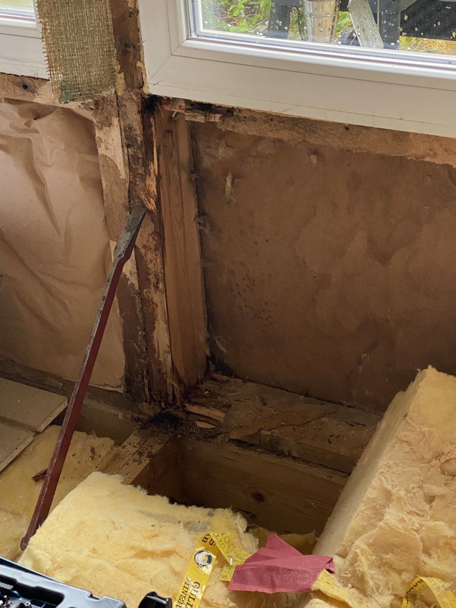

Det läcker in vid mina matsalsfönster och träreglarna under mina fönster är ruttna. Jag misstänker att det inte är helt tätt runt mina fönsterbleck.
Hur skulle ni göra;

Skadade och ruttna träreglar och isolering under ett fönster, tecken på vattenläckage.
Fönsterbleck med synliga slitagespår över ruttnande träreglar vid matsalsfönster.
Göra själv. Du har ju redan rensat på insidan, då ser du ju vart det läcker in om du spolar med slangen...

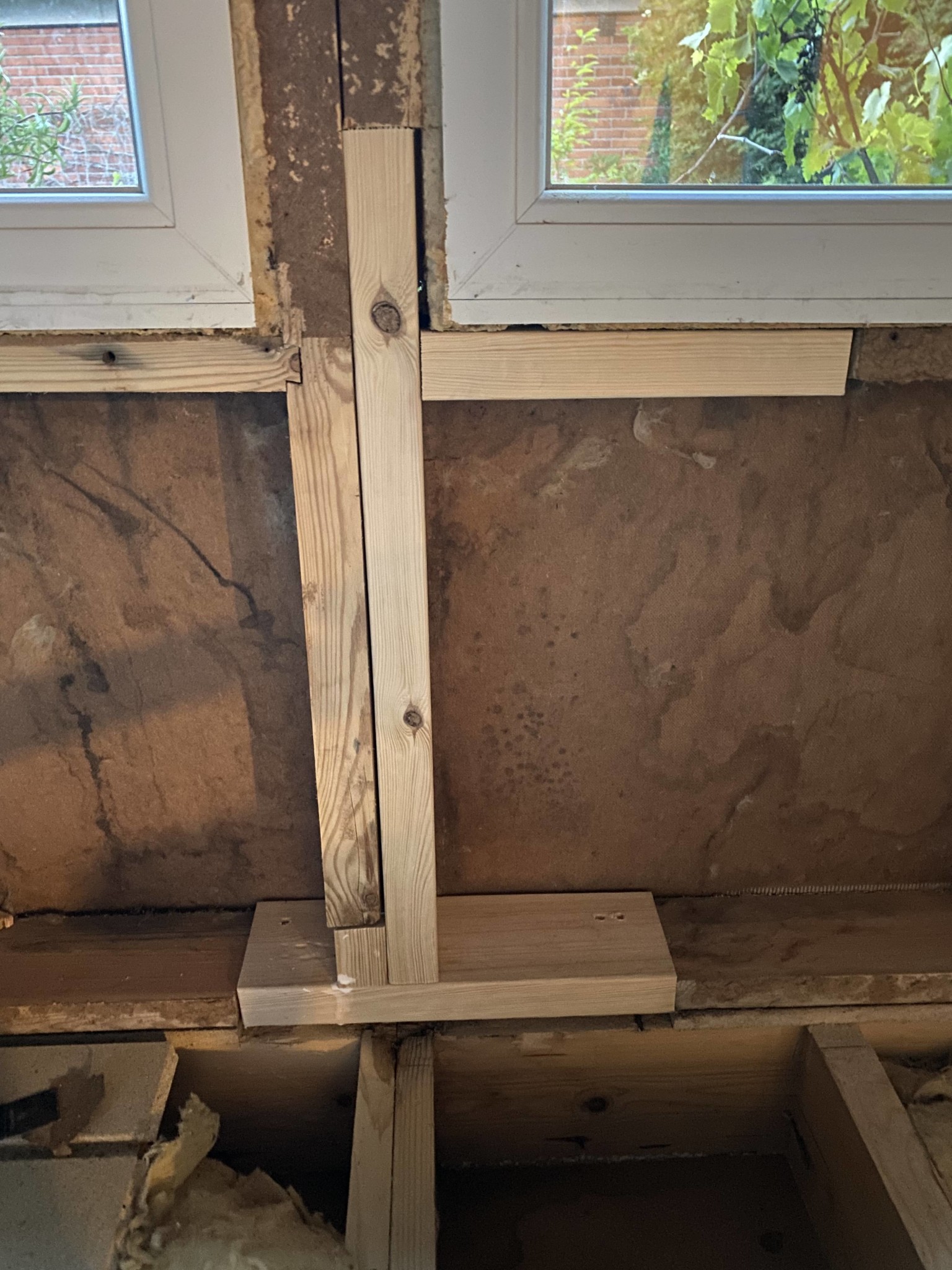

Såhär ser det ut efter jag tog bort de rötskadade reglarna och ersatta med nya. Ska bara sätta på vinkelbeslag mm så bör det vara åtgärdad (om inte ni tycker annorlunda).
Glipan i fönsterblecket som orsakade vattenskadan la jag mjukfog på, det borde hålla tills jag kan hitta en plåtslagare som sätter dit nytt (korrekt) fönsterbleck.
Nya träreglar monterade på en vägg för att ersätta rötskador nära ett fönster.
